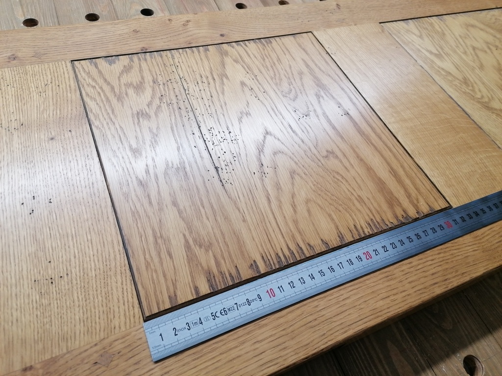

Dans le cadre de mon projet de réalisation d'une 2e rallonge de table, en copiant le + possible la 1ère rallonge existante, je souhaiterai avoir votre avis sur quelle serait la longueur minimale pour des languettes sur les panneaux centraux ?
Sachant que ces panneaux font 32cm de large par 31cm de long.
Je pensais partir sur 10% de la largeur, soit 3.2cm de languette par côté.
Pour ce qui est de la languette en bas et haut du panneau je ne sais pas trop... J'ai toujours peur de faire trop petit..
D'où mon interrogation, avant qu'il ne soit trop tard, je préférais vous demander !
Merci pour votre aide !
Et pour info c'est du chêne

Votre rallonge je devrait dire allonge est une fabrication en arasé donc il est essentiel de travailler avec du bois sec . En principe la languette bâtarde fait 8 mm de profondeur ici vos panneaux sont un peu large pousser jusqu'à 12 mm voir 15 mm mais ne dépasser pas cela au risque de fragiliser l'assemblage.

Bonsoir, merci pour votre réponse !
Je trouvais également que 3.2cm ça me semblait énorme...
D'autant qu'au final j'ai laissé de la marge, mais je pourrai aller jusqu'à 20mm max de languette sur les côtés des panneaux.
C'est pour ça, que je tenais à avoir des avis, car je trouvais que ça faisait de sacrées languettes quand même...
Mais d'un autre côté, je veux pas que mes panneaux cèdent/n'aient pas suffisamment de longueur de languette..
Il faudrait que je reverifie mes bois, mais normalement ils sont entre 10 et 12% d'humidité
ce n'est pas la longueur de la languette qui fait sa solidité mais plutôt son épaisseur. Généralement on considère un tiers de l'épaisseur du panneau.
De 10 à 15mm c'est parfait, tu peux aussi faire des fausses languettes. Cela permet "d'économiser" du bois dans certains cas et de choisir la nature adaptée du bois pour les languettes, voire un contreplaqué.

Merci bien pour ces précisions, je comptais en effet bien partir sur 1/3 de l'épaisseur.
Pour ce qui est de la longueur, je pensais en %, par rapport au % de retrait/mouvement du bois,notamment ces fameux 10% de retrait tangentielle du bois, du coup je pensais qu'il fallait prendre 10% de marge pour éviter d'avoir un trou sur un côté, si jamais ma languette n'était pas suffisamment longue.
Par contre, j'avais absolument pas penser à une fausse languette, merci du conseil !
Entre 10 et 15mm, c'est ce que je dirais aussi. Sans rapport ou pourcentage avec les dimensions du panneau.

Je faisais référence aux variations/mouvements du bois, c'est pour ça que j'étais parti sur cette valeur de 10%, car le mvt tangentiel est de l'ordre de 10% non ?
