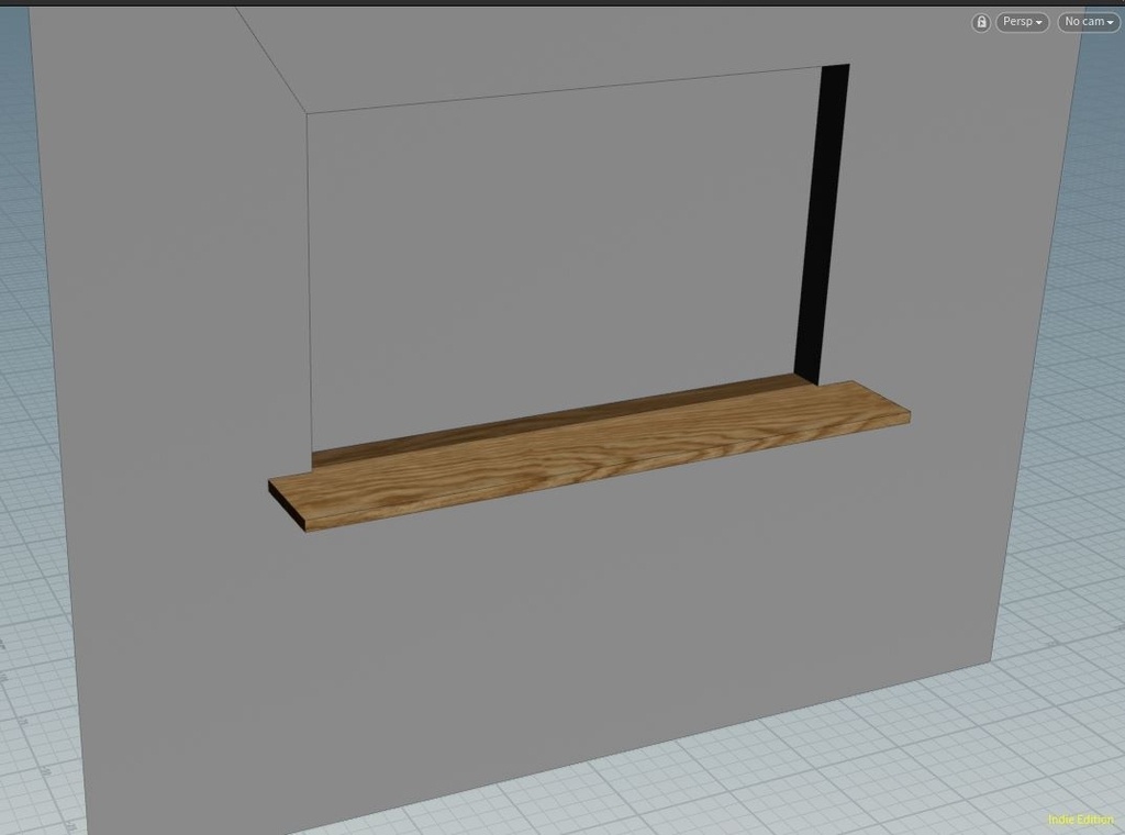

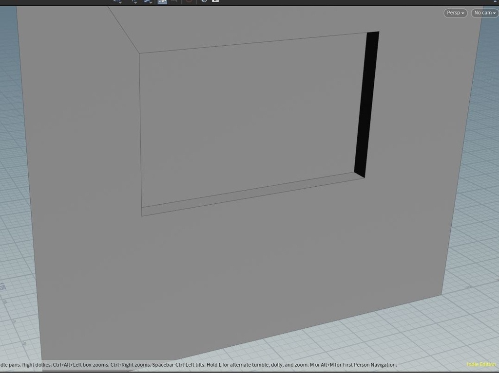

Je vais réaliser très prochainement une sorte d'accoudoir qui viendra se poser sur l'appui béton (si c'est bien le bon terme ?) d'une fenêtre.
Cet accoudoir sera en extérieur, mais protégé car il y a une toiture avec un déport de 150 cm ou 200 cm.
La largeur voulue finale, est un tout petit peu supérieure au plateau chêne dont je dispose.

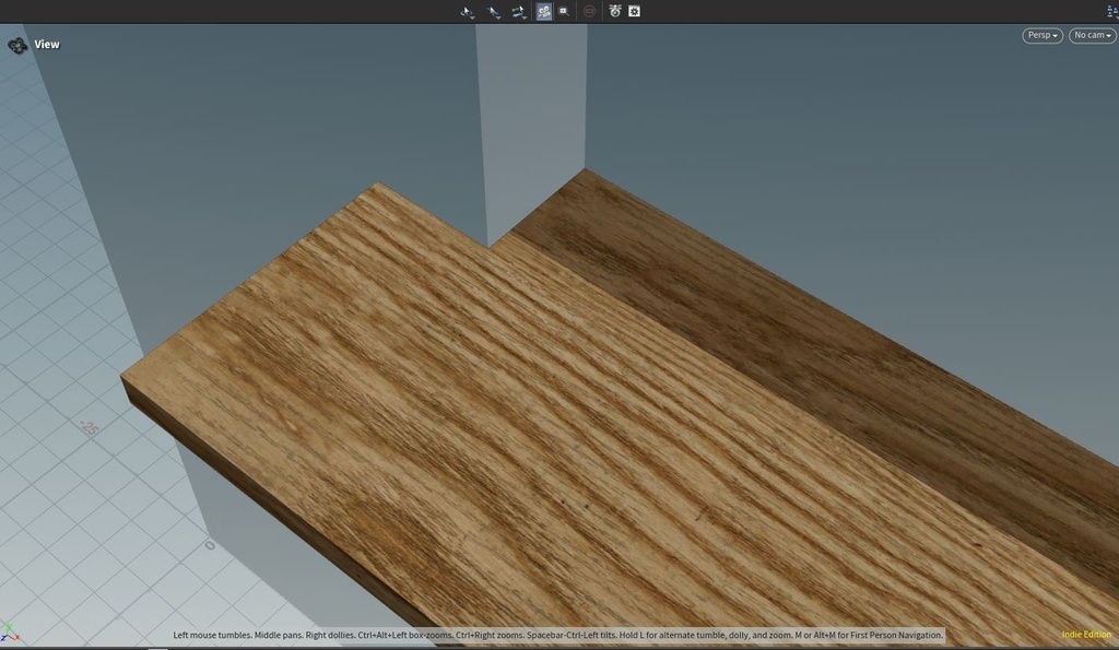

Du coup je compte ajouter une "baguette" pour compenser les quelques centimetres manquants. Cette baguette se trouvera au fond de l'appui, contre la fenêtre.
(sur mes images, j'ai représenté en + sombre la baguette, pour que ça soit plus simple à voir)
Cette baguette sera collée au plateau, pour ne former qu'une seule grande pièce qui viendra s'encastrer.
Le plateau aura une encoche de 2-3cm pour venir s'appuyer sur l'appui béton, et les 7-8cm manquants, seront donc compensés par la "baguette".

    Je comptais fixer initialement le plateau, mais au vu du manque de largeur, ça sera que sur la partie baguette qu'il y aurait 2 vis qui iraient dans le béton de l'appui béton. Je pensais faire des bouchons, et ainsi cacher les vis. Le problème avec cette solution, c'est qu'il n'est pas possible de faire des trous oblongs et d'obtenir des bouchons oblongs si ? 🤔
    Car pour bien faire il aurait fallu que les trous soient oblongs, pour permettre au bois de bouger non ?
    Pour ce qui est du plateau qui dépassera de 22 cm (dans le vide), il sera maintenu par 3 équerres de 15cm cm environ, ou je compte faire des trous oblongs.

Si ton plateau dépasse de 22cm dans le vide et est fixé à des équerres, cela me semble suffisant. Abandonne des trous oblongs et mets un peu de colle à l'arrière entre le béton et le bois, il aura toute liberté pour jouer sur les équerres.
Sinon l'idée de faire un gabarit en carton se respecte.
Finition: vernis , lasure ou peinture au choix
