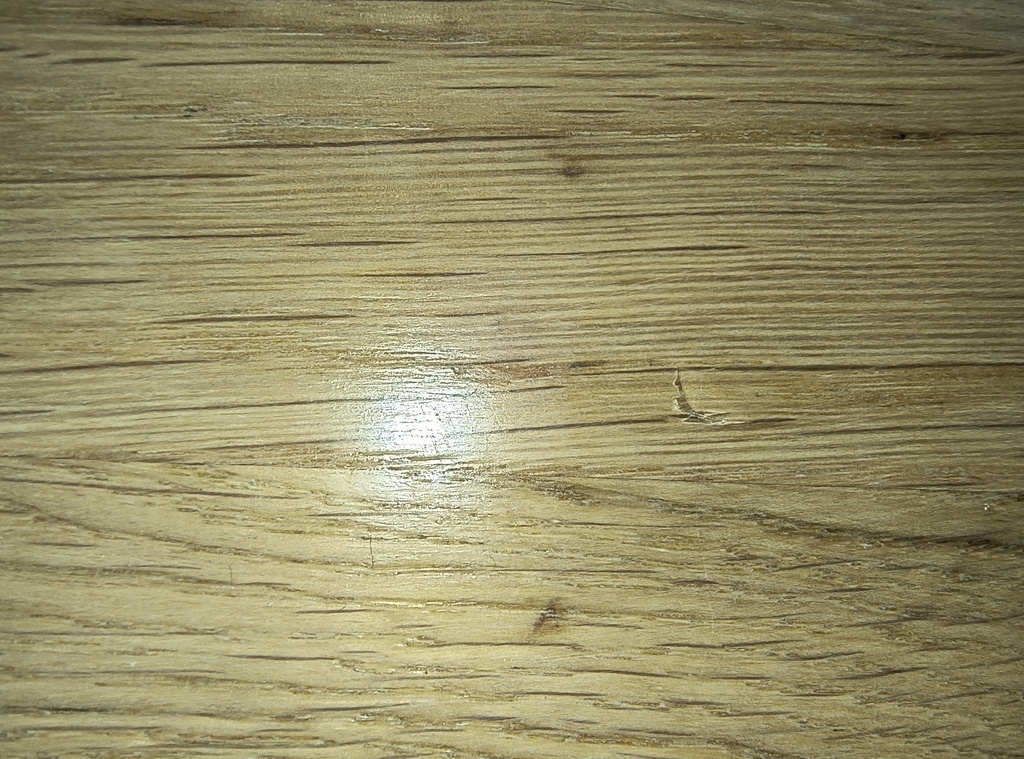

J'ai fait un gros impact sur un plan de travail en chêne vernis au PU.
Que me conseillez vous pour réparer ?
Vapeur chiffon fer à repasser je sais pas si ça marche sur du vernis.
Merci d'avance !

Si je résume je vais essayer dans l'ordre :
  • essayer de soulever l'éclat avec une lame et reboucher en dessous. Je vois pas bien comment m'y prendre mais bon 😂
  • reboucher directement à la gomme laque (je peux essayer avec plusieurs couches épaisses du même vernis PU s'il m'en reste ?)
J'exclue la solution inser, je n'ai pas de defonceuse.
Insert circulaire possible avec perçage mèche forstner puis rustine faite à la scie-cloche sans foret centreur.
... ou par un tourneur. Je peux te faire ça, j'ai du chêne teinte claire en stock.

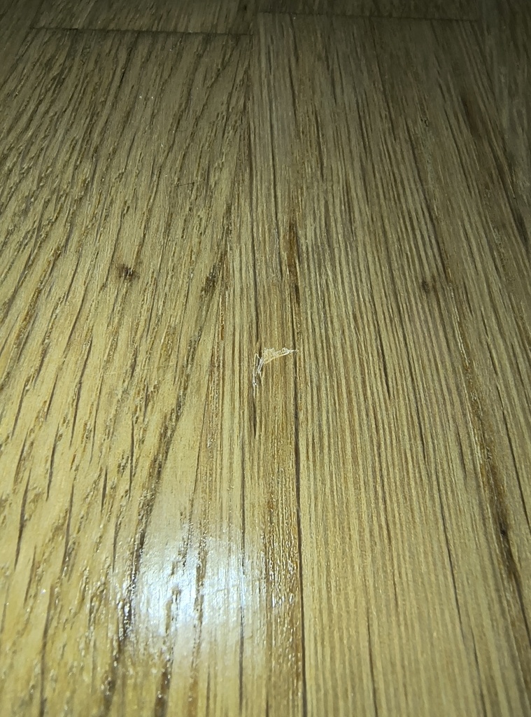

Gaby... ne vas surtout pas faire LeBucheron 😉 en tentant de soulever, tu feras plus de dégâts qu'autre chose !
La gomme laque (gomme laque à reboucher ! À ne pas confondre avec le film de gomme laque qui sert de finition, ou de "vernis à l'ancienne" !) est une piste, mais il faut le fer et le racloir qui vont bien avec. On peut faire des reprises totalement invisibles, comme on voit ici. Mais c'est un savoir-faire !
Mais si sur du mobilier, c'est parfait, pas convaincu que sur un plan de travail de cuisine, ça soit l'idéal.
Pour le vernis PU, tu vas y passer des jours, avant que ça sèche. D'autant plus qu'avec de l'épaisseur de vernis, ça fini par se recreuser, lorsque les solvants s'évaporent, et qu'il; va falloir en remettre encore, et encore, durant un bon moment.
Je disais, dans mon autre réponse, que ton idée de résine epoxy était peut-être une solution à essayer.
Voilà, voilà. Après, retiens les conseils que tu veux !

Whoa mais c'est genial ce truc ! C'est sur du bois brut ou vernis ? Il passe quelques coups de ponçage donc j'imagine que c'est brut.
Si j'essaye à l'epoxy, faut gratter le vernis avant pour adhérer ?

Oui, il vaut sans doute mieux enlever le vernis. L'adhésion n'en sera que meilleure. Et je donnais le conseil de faire d'abord un essai dans un endroit pas ou moins vu.

Peut etre (je dis bien, peut etre...), essayer de faire remonter la partie haute en passant une lame très fine par dessous et injecter de l'epoxy dans le vide.
Cela ne sera pas parfait, mais cela peut etre un pis-aller.
C'est ce que j'essaierais.
Sinon, usiner à la défonceuse un truc, un zoli papillon, ou autre, et rajouter un insert.
( le mieux, ce serait de défoncer une rainure, et mettre une baguette). Cela fera un motif, un truc un peu esthétique.
+1
Impact trop important, des fibres sont arrachées :-(
La gomme-laque pourrait fonctionner en plusieurs couches. Ca égalisera la surface mais se verra.
Donc tant qu'à faire, une belle rustine ou papillon.

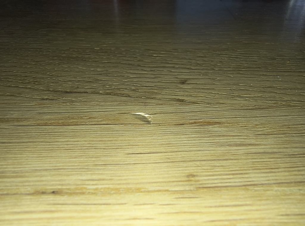

J'usinerais à la défonceuse de quoi poser un bout de bois dans le même ton, je ponce localement et je re vernis le tout.
Aïe !
Malheureusement, la patte mouille ne récupérera pas grand-chose, dans un tel cas. C'est efficace, mais sur du bois brut, et dans des cas de faibles enfoncements ou impacts. Mais si c'est trop enfoncé, et avec des fibres arrachées et/ou cassées, comme c'est le cas ici, ça ne fera quasiment rien.
La cire à reboucher, à plus forte raison dans le cas d'un plan de travail, est aussi à déconseiller. Ça ne reste qu'une cire molle, qui adhère dans de très petits creux ou fentes sur du bois brut. Mais pas dans un enfoncement comme celui-ci, qui de plus est vernis. Dès que tu vas y poser quelque chose, ça va s'enfoncer, ou s'enlever.
À la limite, tu peux essayer la gomme laque à reboucher, si l'impact n'est pas trop grand (on ne se rend pas bien compte des dimensions). C'est beaucoup plus dur que la cire à reboucher.
Ou alors, pour ne pas se lancer dans une reprise trop importante, au sintobois.
Dans l'une ou l'autre de ces 2 solutions, il faudra bien gratter le vernis, dans le fond de l'impact pour améliorer l'adhérence.
Tester, et peut-être mélanger 2 couleurs, pour ajuster à la couleur du plan de travail.
Pour le Sinto, laisser durcir et affleurer sur une pièce d'essai, pour bien vérifier la couleur finale, avant de le faire sur ton plan de travail.
Ton idée de résine epoxy, je ne sais pas. Mais si tu as une chute, ou alors un endroit qui ne soit pas (ou peu) vu sur ton plan de travail, pourquoi pas y faire un essai. Mais ça peut être une bonne solution, et peu difficile à mettre en œuvre.
Oui la pattemouille marchera mais faudra probablement refaire le vernis.

C'est à dire ? Faut poncer avant ? Tout ou localement ? Revernir tout le plan ?
C’est à dire que quand la Pattemouille aura marché, il faut attendre que ça sèche bien et dans le meilleur des cas une retouche locale fera la blague.
Mais il est possible que la pattemouille altère exagérément la teinte ou le touché du vernis auquel cas, oui, il faudra tout poncer et re-vernir.
Une retouche à la pâte à bois ça se ponce donc c’est plutôt non, en plus c’est moche, à la limite avec un peu de talent la retouche à la cire avec une goutte de vernis peut être presque invisible et peu invasif.
Faut imiter le veinage.

Malheureusement, l'impact est trop important, et les fibres arrachées, pour que la patte mouille apporte une réparation satisfaisante, ici.
La cire à reboucher, sur un plan de travail, je déconseille aussi.
Medalegno oh je pense que pattemouille peut marcher. J’ai fait des tests en y’allant comme un sauvage cet été et j’ai été surpris de ce que je pouvais rattraper.
La cire sur le plan c’est une rustine effectivement ce sera pas aussi solide voire plutôt fragile. Mais il faut revernir dessus quoi qu’il en soit.
J’avoue que je m’en remet malgré tout plutôt à ton avis Medalegno . L'expérience ça se remplace pas.
Même si ça pouvait marcher pour atténuer l'enfoncement, la patte mouille ferait des dégâts sur le vernis, et imposerait une reprise totale de finition sur une grande zone. Sans garantie que ça ne voie pas, de plus.
Pour la cire à reboucher, ça nécessiterait de bien gratter le vernis au fond de l'enfoncement, pour bien y adhérer. Par contre, vernir par dessus la cire, ça ne tiendra pas.
