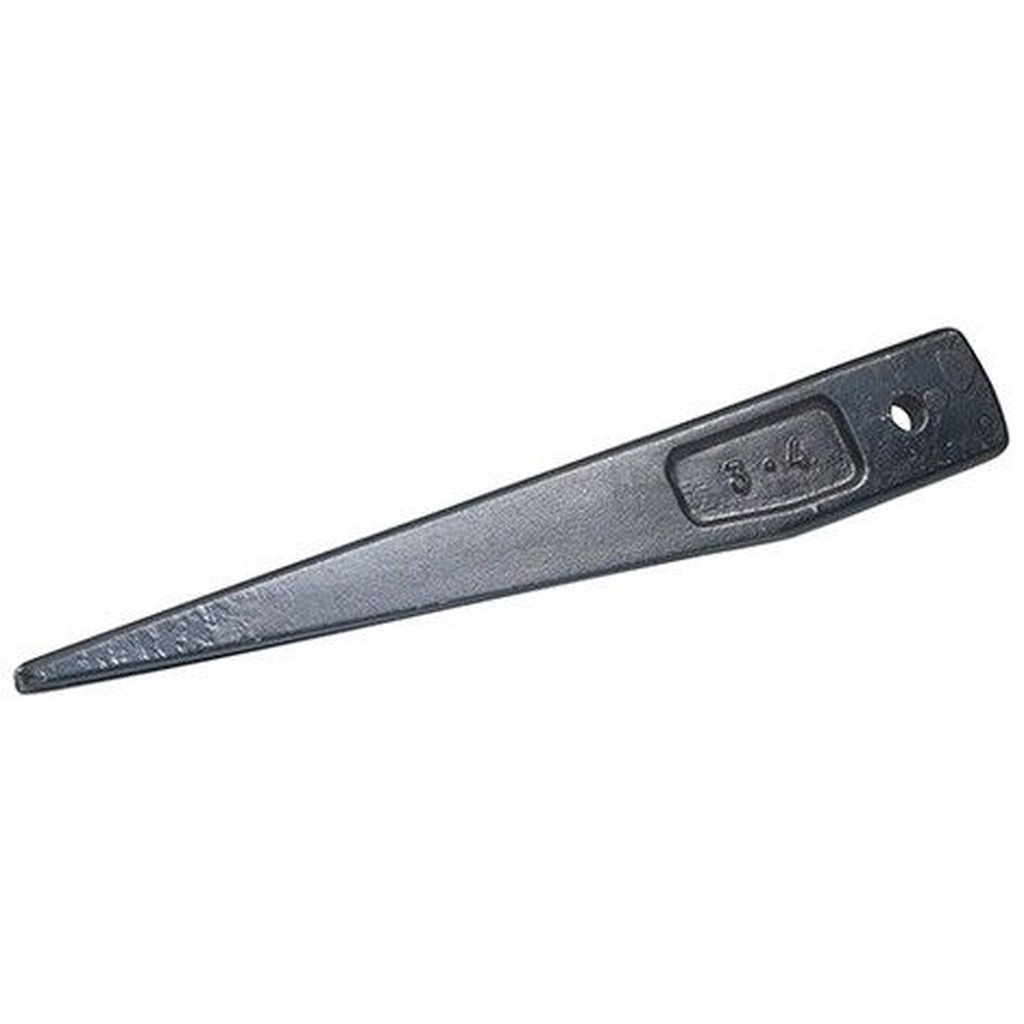

Soit, tu peux le démonter par le cône morse CM2, s'il y en a un. Si c'est le cas, lorsque tu descends la colonne, tu verras un trou oblong sur chacun deux côtés du cylindre, et il faut y faire rentrer un chasse-cône, et le taper au marteau.
S'il n'y en a pas et que l'arbre est monobloc avec le cône B16 du bas, c'est alors de celui-ci qu'il faut dégager le mandrin, avec un chasse rotule.

Merci .... j'attends le chasse rotule commandé sur Amazon pour essayer

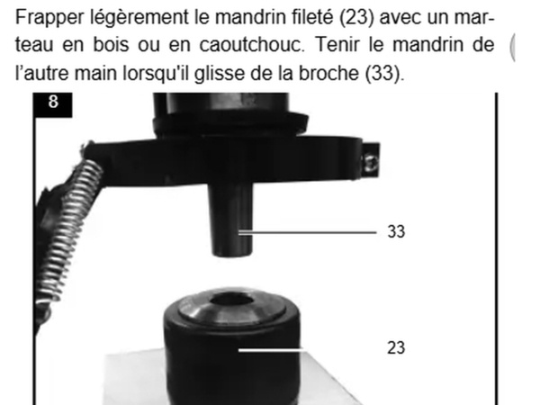

Il n'y a pas de perçages oblongs, dans le cylindre comme sur la photo 1 ? (C'est une Schepach, mais je ne sais pas si c'est le même modèle)
S'il y en a, ça se démonte avec un outil comme la photo 2.

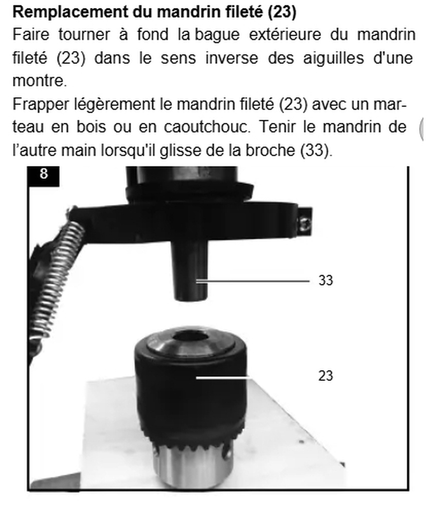

Merci pour la réponse ....J'ai bien essayé cette méthode préconisé dans le mode d'emploi ....mais ça ne marche pas du tout
J'ai vu cette méthode (surprenante) dans leur notice, en effet.
A la limite, ça peut peut-être marcher quand le cône vient juste d'être monté, et la main, sans pression.
Mais après usage et une fois que le cône est bien serré, aucune chance que ça fonctionne, que ce soit pour le B16 ou le CM2.

dans ce cas il faudrait un chasse-cône, c'est un petit coin en ferraille, et un coup de marteau.
