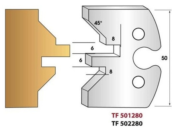

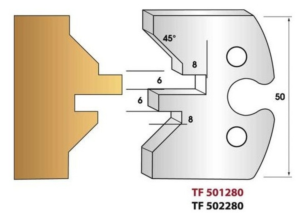

je pense que tu as vu un outils de bouvetage de ce genre :

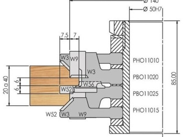

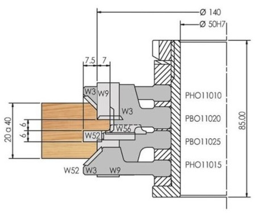

ça, c'est la solution chère mais pro, avec des outils dédiés et ça existe en fer de toupie pour porte-outils :
