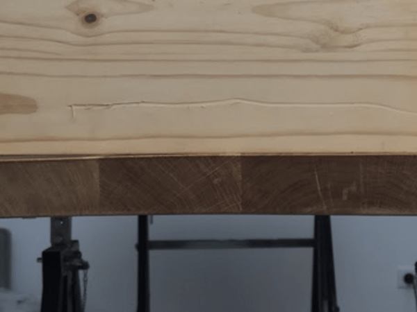

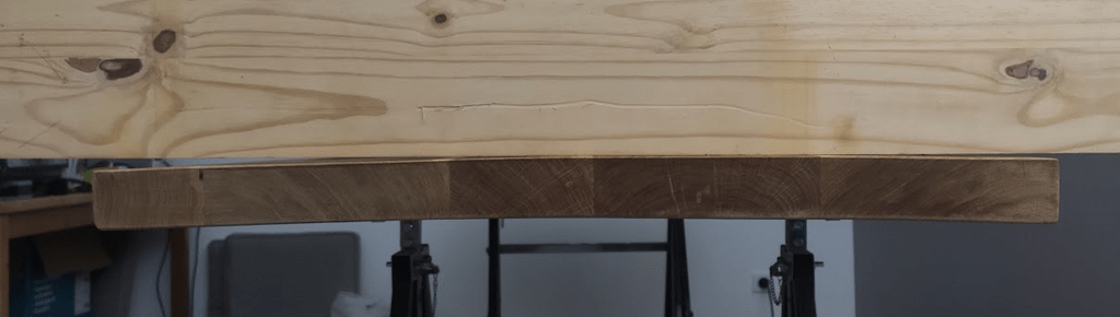

Je suis en train de finir de poncer une table de ferme en chêne (je ne saurais dire son âge) pour la vernir avec un vernis Renner transparent mat, et je me suis rendu compte que le plateau était assez courbé :
De l'ordre de 1cm max sur un côté.
Bon, j'ai regardé la méthode de la défonceuse et des rails pour la dégauchir, mais j'ai uniquement la défonceuse, je n'ai pas de fraise à surfacer, pas de rails, et je me suis dis que ça allait me prendre trop de temps !

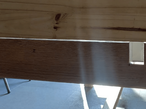

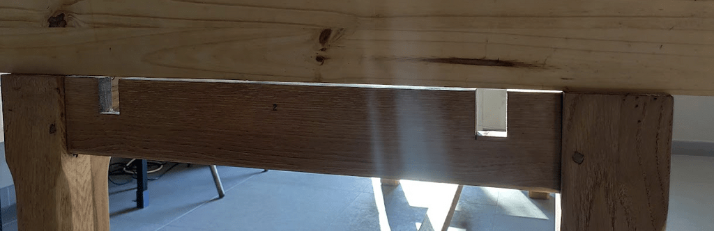

Donc soit cela reste comme ça, soit je me suis demandé si cela valait le coup de mettre une cale sur le support du plateau, car il y a un jour au centre :
Bon, ce n'est que 3-4 mm, donc pas sûr que cela compense tout, mais est-ce une bonne idée, ou dois-je accepté cette courbure ? Est-ce que cela ne risque pas d'endommager le vernis si le plateau travaille dans l'autre sens après l'ajour vernis ?
Dans tous les cas, je souhaite la vernir cette semaine pour avancer mes projets :)
Merci pour vos avis !
vous laissez votre table comme elle est , vous vernissez les deux cotés avec un vernis à parquet grand passage a 3 couches et on en reparlera dans 10 ans
etienne desthuilliers maitre menuisier qui fait comme cela depuis plus de 60 ans il a donc une certaine expérience de la chose
bien amicalement
Paul26
Refendre la table en 4 plateaux de 20 cm environ en coupant sur les assemblages existants, les dégauchire avec les champs perpendiculaires et les recoller avec fausses languettes , vous allez perdre environ 2 à 3 cm sur la largeur de la table, mais si vous ne disposez que d'une défonceuse cela parait difficile.
RomainD2
Merci Paul26 ! et etiennedesthuilliers !
Bon, cela va rester comme cela au vu du travail, je ne suis en effet pas équipé de dégauchisseuse, c'est sur une liste de pere noel, mais peut être en 2045 ^^
Amadeus41
Bonne décision !
Une table "de ferme" n'est pas un marbre de mécanicien de précision.
Quand donc chanterons nous les louanges du "pas droit, pas de niveau, pas d'aplomb"...
J'habite une vieille ferme que j'ai du faire enduire et j'ai du me fâcher pour que le maçon ne "redresse" pas les murs courbes montés à la terre + silex des champs il y a plus de 200 ans.
Une courbe de 3/4 mm n'empêchera pas ta table d'être belle, et même plus belle que bien droite !
