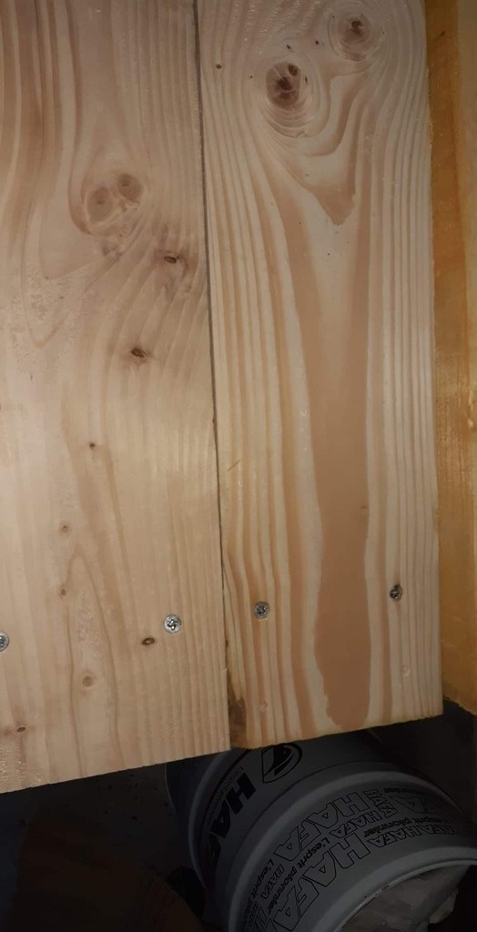

Benjiben
Salut shuri désolé du retard mais le boulot ma pris mon temps libre.
Voici une photo j’espère que ça t’aidera à comprendre, les extrémité de ma deuxième face degau son moins degauchi que tout le reste

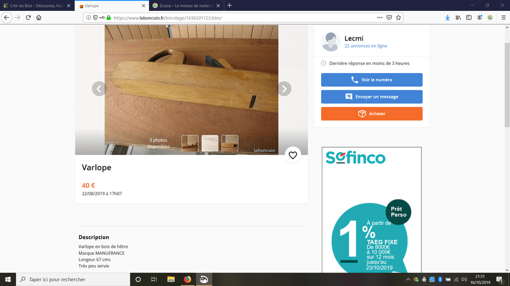

Benjiben

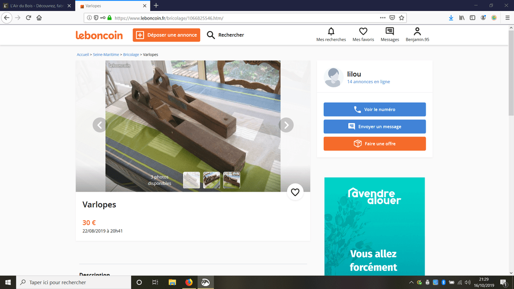

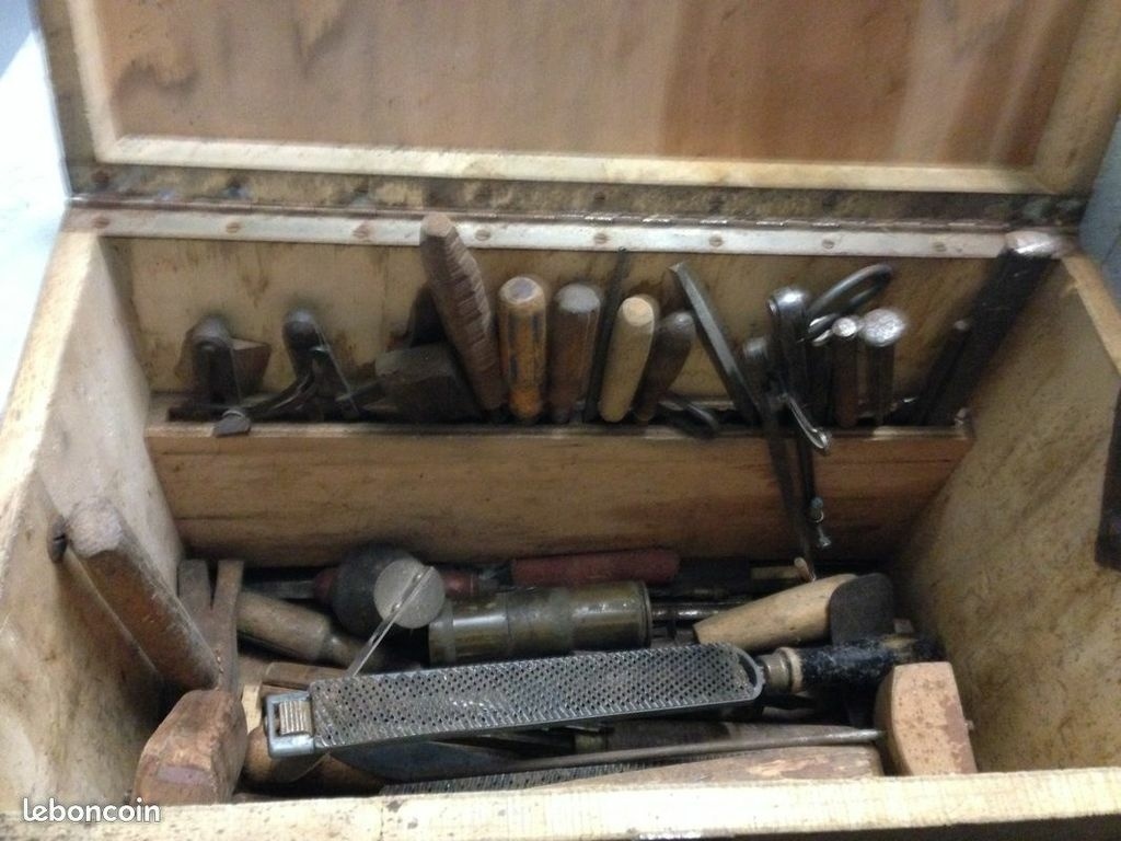

Voici les deux annonces les plus intéressante vers chez moi
Fof
La première annonce, les fers seront probablement piqué de rouille trop profond (=Planche irratrappable). La seconde, je ne pense pas que le fer soit de grande qualité, mais pour une première, ça fera déjà du boulot.
Benjiben
D'accord, je te remercie pour le conseil cest très gentil
Fof
Mais je n'avais pas vu le prix, 40€, c'est trop. 20 maximum.
Oui à 40 c'est une Stanley made in england.

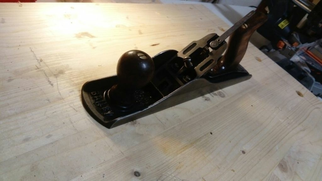

Oak Si tu trouves une numéro 7 à 40 balles, tu m'appelles 😉
Fof j'ai trouvé mon 5 a ce prix là en pas mauvais état.
Effectivement le 7 à ce prix la il faut une grosse reno.
Et non je t'apelle pas, je l'achète et file à l'anglaise 😜

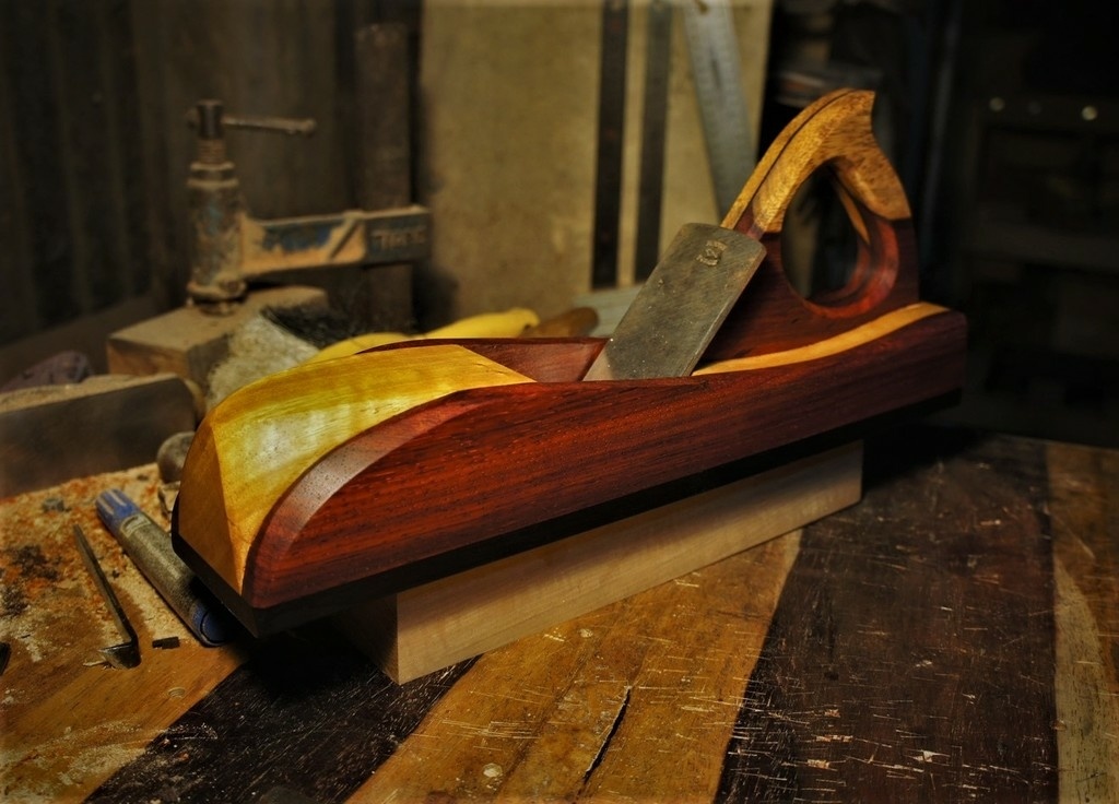

Oak Tu peux y aller, mes rabots je me les fabrique 😉 Mais une 7 à 40 euros, c'est quand même super rare, ou en brocante avec beaucoup de bol.
Magnifique. J'en suis pas la mais ça viendra.
Oui sur des puces, vendu par un enfant ignorant les trésors de l'ancêtre.
Fof avec tout le cormier que tu as, tu ne l'utilises pas pour tes semelles de rabots ?
Fof
dneis L'ébène ça fonctionne aussi 😉 Mais encore mieux que le cormier pour les semelle en local, je trouve le houx encore mieux.
Ah tiens, ça m'intéresse, j'ai quelques morceaux de houx... et je projette de me faire des petits rabots !
En quoi tu trouves cela mieux que le cormier ? (ça glisse mieux, ça s'use moins vite, c'est plus dur ?...)
Et par rapport au chêne vert ??
Fof
Je trouve que ça glisse mieux le houx. En dureté, c'est kif kif. Mais bon le cormier ça fonctionne très bien aussi. le charme c'est pas mal en semelle aussi. Le chêne vert, j'ai peu de rabot dans cette essence.

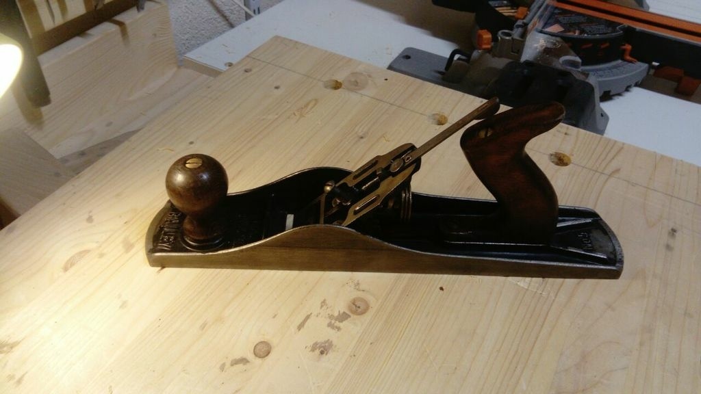

pardon du retard je n'avais pas internet ces derniers temps, je n'ai pas pris les varlopes que je vous ai envoie et j’attends toujours la bonne affaires.
ps tes rabots sont magnifique Fof
Benjiben effectivement, comme dit Fof le risque est d'avoir un fer trop rouillé sur la première varlope de la première annonce. La seconde a subit une réparation avec une plaque métallique, c'est pas bon signe...
Pour la seconde annonce, il me semble tout de même que les outils Manufrance étaient parfois équipés de fers Goldenberg. Je ne retrouve pas de photos, alors c'est de mémoire... En tout cas le fer est en bon état, encore bien long, et tu peux demander quelles sont les inscriptions qui figurent dessus car elles devraient être visibles.
Sinon, dans le 76, tu as ça. Pour 5€ les deux, le risque est minime ! Le bois à l'air pas trop mal, reste à voir l'état des fers, comme toujours.
Celle là est vraiment chouette: cormier, grand fer, 15€, bon état, semelle peu usée.
Pour finir, un peu chère, mais pas mal: cormier, fer Peugeot Frères de bonne longueur.

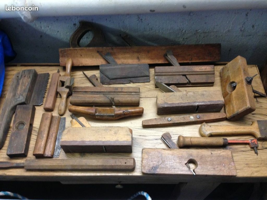

Et puis si vraiment tu veux te lancer, cette annonce de lot d'outillage bois est top !
Pour 110€ tu as : 2 rabots Goldenberg semelle bois dur (azobé), 1 guillaume, 1 varlope, 1 racloir monté, 1 wastringue, 1 scie à placage, 1 guimbarde, 2 compas .... et une casse à outils ...

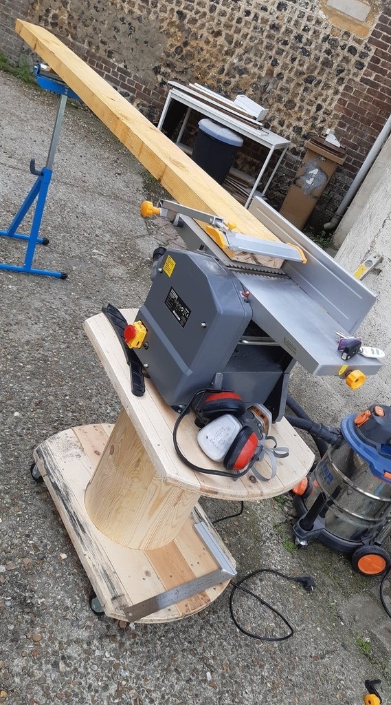

Voici mon installation
Stef64
Sol instable, machine pas calée et posée sur de roulette plus une servante là tu as toutes les conditions pour ne pas y arriver.
Je pense qu il faud revoir tes pretentions a la baisse par rapport au capacitees de ta machine.
A mon sens faire le plateau en deux parties serait plus judicieux , un control a la regle avant avec si necessaire quelques passe a la main pour degrossir le boulot.
Stef64
Fait gaffe au clefs ca passe mal a la degau😉
Benjiben
oui :) c'etait juste ma mis en place je n’avais pas encore commencé
Benjiben
j’ai une deuxième servante qu'on ne voit pas sur la photo :).
Je pense que je vais finir par faire ça ^^ et finir avec un bon ponçage
