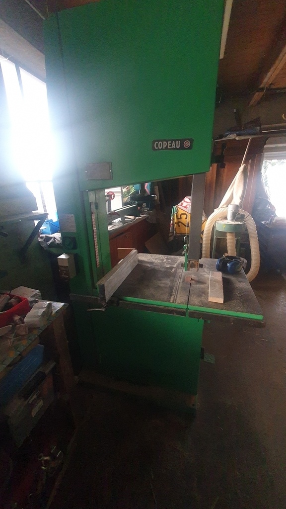

Je viens d'installer une scie à ruban d'occasion de la marque copeau.
Quand je la lance elle s'éteint d'elle même au bout de 30/45 secondes, sans même que j'essaie de couper un bout de bois.
Je bouton "on" saute, tout simplement.
C'est une machine branchée en triphasé, elle remplace une vieille scie à ruban qui avait un moteur plus gros. Elle n'a pas tournée depuis 2 années apparemment.

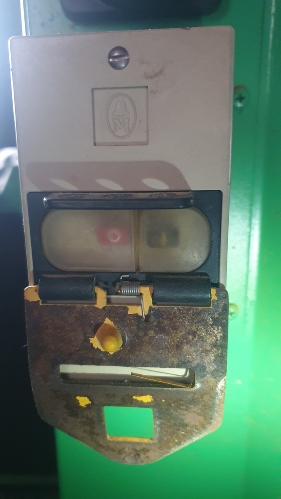

vérifier si vous avez la puissance requise, et le réglage sur le contacteur et un démarreur Etoile triangle ou un démarrage direct cela ferait disjoncter
Amadeus41
Quel est le genre du contacteur de ta scie ? (photo?)
Comme le dit Mr Etienne, l'ampérage de "sécurité" est peut être inadapté.

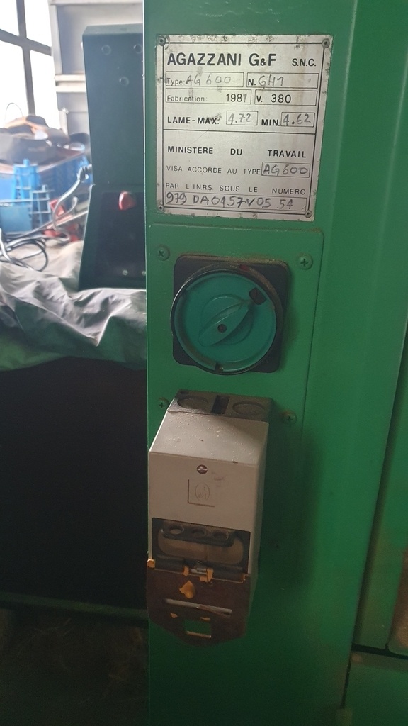

Je pense que le branchement et un étoile triangle, il faut démarrer en 2 temps. Voir photo : en premier le bouton gris puis le vert.
Il n'y aucun bruit anormal quand j'allume et ça coupe vraiment tout le temps au bout de 30, 45 secondes. Je pense aussi à une sécurité mais je ne vois pas laquelle.

S'il y a un démarrage étoile/triangle manuel (des machines plus récentes, ou modifiées, peuvent avoir un étoile/triangle automatique), c'est sur un seul bouton ou manette suivant le type.
Mais en aucun cas, ça ne se démarre sur 2 boitiers distincts, successivement.
Dans ton cas, le boitier gris est peut-être un disjoncteur général, et dans lequel il y aurait une protection thermique. Il sert juste à mettre la machine sous tension, et à la protéger. Pas à la démarrer !
Mais c'est le bouton rotatif vert, qui ressemble plus à un zéro/étoile/triangle (comme l'image ci-dessous).
Si c'est bien ça, c'est uniquement avec ce bouton rotatif, que se fait le démarrage.

Bonjour, avez vous vérifié votre contacteur rotatif, s'il avait une troisième position vers la droite pour passer en triangle en essayant de le manipuler (ce que je pense) ? Si vous restez en étoile, il est fort probable qu'une protection thermique se déclenche, et heureusement, car le moteur pourrait cramer. C'est une aide au démarrage. Dès que la machine est arrivée à son régime stationnaire il faut passer en triangle.
