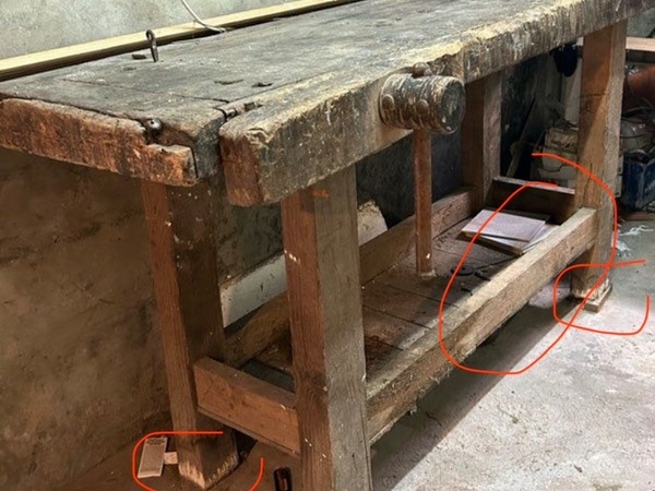

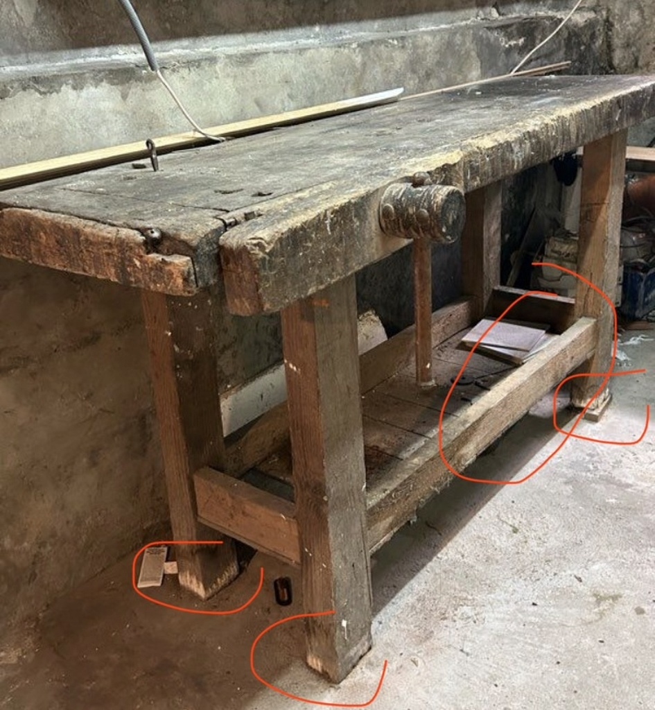

bonjour,
j’envisage d'acquérir un vieil etabli en bois mais il presente sur les photos ce que je crains etre des moisissures. je m’inquiete de risquer de contaminer les elements bois de ma maison (vieille maison 1900 avec des parquets et escaliers en bois). qu’en pensez vous? dois en chercher un autre? ou y’a t il des solutions simples (voire compliquees)?

il est beau cet établi,il a du vécu,pour le nettoyer éventuellement le laver légèrement avec de la lessive st Marc ,séché et un petit coup de brosse à chiendent .
IL est très beau, cet établi.
Je suppose que c'est pour de la déco ?
Dans ce cas, surtout, surtout, ne pas essayer de le poncer, et d'enlever ce qui fait tout son charme, c'est à dire, la patine accumulée pendant des années.
Vous pouvez le nettoyer avec un chiffon, un peu d'eau, mais surtout, ne pas le "raviver", ne pas le rendre comme neuf et surtout, ne pas le vernir ou lui appliquer une quelconque finition!! Vous perdriez tout son charme et son intérêt.
Si vous envisagiez pourtant de le poncer, de le nettoyer de font en comble, ou de le vernir alors, dans ce cas, je suis prêt à venir le chercher et le racheter, de manière à le sauver.
Rob1dbois
Pour moi rien d’impossible dans le projet.
Bien nettoyer l’établi puis passer de l’insecticide / fongicide type xylophene en 3 couches.
Reste à voir si les parties attaquées sont encore solides.
rassurez vous vous n avez rien a craindre il y a des moisissures dans l air de votre environnement
mais celle ci ne ce développent que si elle on les condition nécessaires pour cela il y a des moisissures sur votre fromage vous n avez rien a craindre
bien amicalement
l ancien
Calodrian
Merci Etienne. oui cela fait sens! une idee de comment restaurer cet etabli?
j ai répondu a la propagation des moisissures pour une restauration cela dépend de ce que vous voulez en faire
