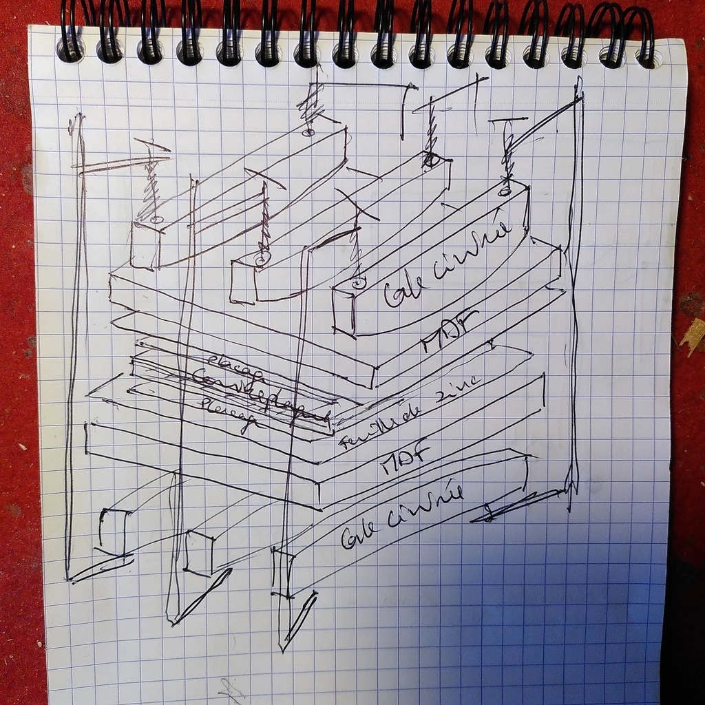

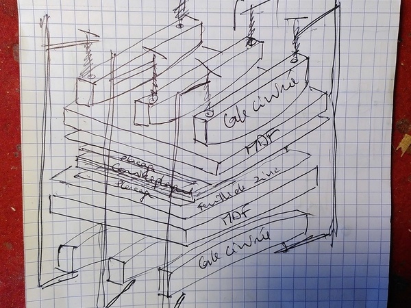

avant de disposer d'une presse à placage sous vide, j'utilisais fréquemment la méthode des cales cintrées, qui permettent de serrer au milieu de la pièce à plaquer même si l'on ne dispose pas de serre-joints à longue portée. Voir croquis.
Pour chauffer le placage, deux cales en zinc, passées au four si la dimension le permet, ou à côté du feu dans la cheminée...

Pouvez vous m'expliquer l’intérêt d'avoir des cales cintrés pour faire du placage plat ? J'imagine qu'il y en a un... une pression répartie à partir du centre de la pièce plaquée peut être ?? Merci
Termite
Parfois: Si tu sers une cale plate seulement sur les bords (si tes serres joints ne te permettent pas d’aller serrer au centre de ta pièce) de ta planche où tu veux coller ton placage (mais c'est vrai pour tous les collages) ta cale va se "décoller" au milieu. elle ne touchera pratiquement plus au milieu. si tu prends un cale "bombée" elle appuiera toujours au milieu.

Bonjour, c'est tout à fait ça : deux cales cintrées de même force serrées en opposition l'une de l'autre permettent d'obtenir une pression mieux répartie que s'il s'agissait de cales droites.
Si l'on dispose de serre-joints de 10cm de portée, et des cales de 60cm, par exemple, cela permet d'exercer une pression à distance, au centre des cales, soit à 20cm de l'endroit où sont disposés les serre-joints.
Est-ce clair expliqué ainsi ?

Pour compléter l'explication et le dessin, deux questions complémentaires :
  • quel bois suffisamment souple utiliser ?
  • quelle est la valeur de la flèche au centre de la cale cintrée de 60cm de long pour que le serrage effectif au centre soit facile à obtenir ? 1 cm ? plus ?
    merci d'avance
Termite
j'ai utilisé du résineux pour sa souplesse et pour des "cales de 90cm (je m'en sert pour plaquer des portes) j'ai mis 3 ou 4 mm à chaque bout

Ça fait longtemps, je me suis converti au placage sous vide dans les années 90...
J'utilisais des cales en frêne, section 30x60, et le bouge du chant devait faire de 3 à 5 mm de flèche pour 60 à 80 cm de longueur, usiné à la volée en plusieurs passes courtes sur la dégauchisseuse.
Je serrais avec des serre-joints à pompe, qui ont beaucoup plus de couple qu'un serre-joint basique.
