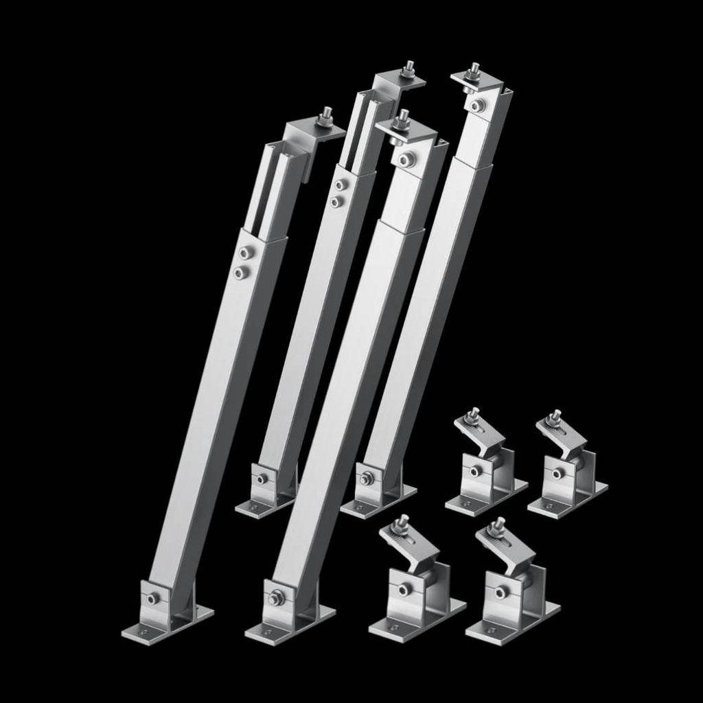

Je souhaite fixer 2 panneaux photovoltaiques sur ma façade (bardage bois).
J'avais imaginé ça assez simplement avant l'achat, mais il s'avère que c'est un peu plus compliqué que prévu, d'où ma venue ici pour avoir éventuellement quelques bons conseils / bonnes idées. 🙂
Ma façade est composée structurellement (intérieur vers extérieur) de poutres en I 60x280 posées verticalement, d'un double tasseautage vertical 27x50 (donc 54 d'épaisseur) et du bardage.
Je pensais me reprendre au niveau des poutres en I pour fixer la structure, mais déjà les trous de fixation des pieds (qui font 80) dépassent la largeur des tasseaux (50) et poutre I (60), mais en plus le système de fixations sur les panneaux se fait dans des trous, ponctuels donc, qui ne tombent pas en face des poutres.
Je pense donc fixer des morceaux de bastaing entre 2 poutres I, et visser dedans mes pieds de structure que je pourrai régler précisément horizontalement.
Mes panneaux faisant un peu moins de 30kg, quelle section faut-il prévoir pour être tranquille (les pieds de fixations sont fournis avec des vis inox de 80) ?
D'autres bonnes idées sinon ? 🙂
Je pensais à une cornière alu (un profil en L) à la place du bastaing, mais du coup le pied serait boulonné verticalement (posé dessus quoi). Est-ce que ça supporterait la charge sans plier dans l'angle (en même temps on y met pas 3 tonnes !).
fichatel
Bon, finalement je suis parti sur des cornières alu 50x50x5 (profil en T, ils n'avaient pas de L en stock chez le fournisseur), fixées par de la vis 6x120 sur 9 poutres (donc 18 points de fixations). Ca ne devrait pas bouger. Enfin j'espère !! 😅
PatrickBeiler
Ne pas négliger la prise au vent qui peut amener des efforts assez conséquents
