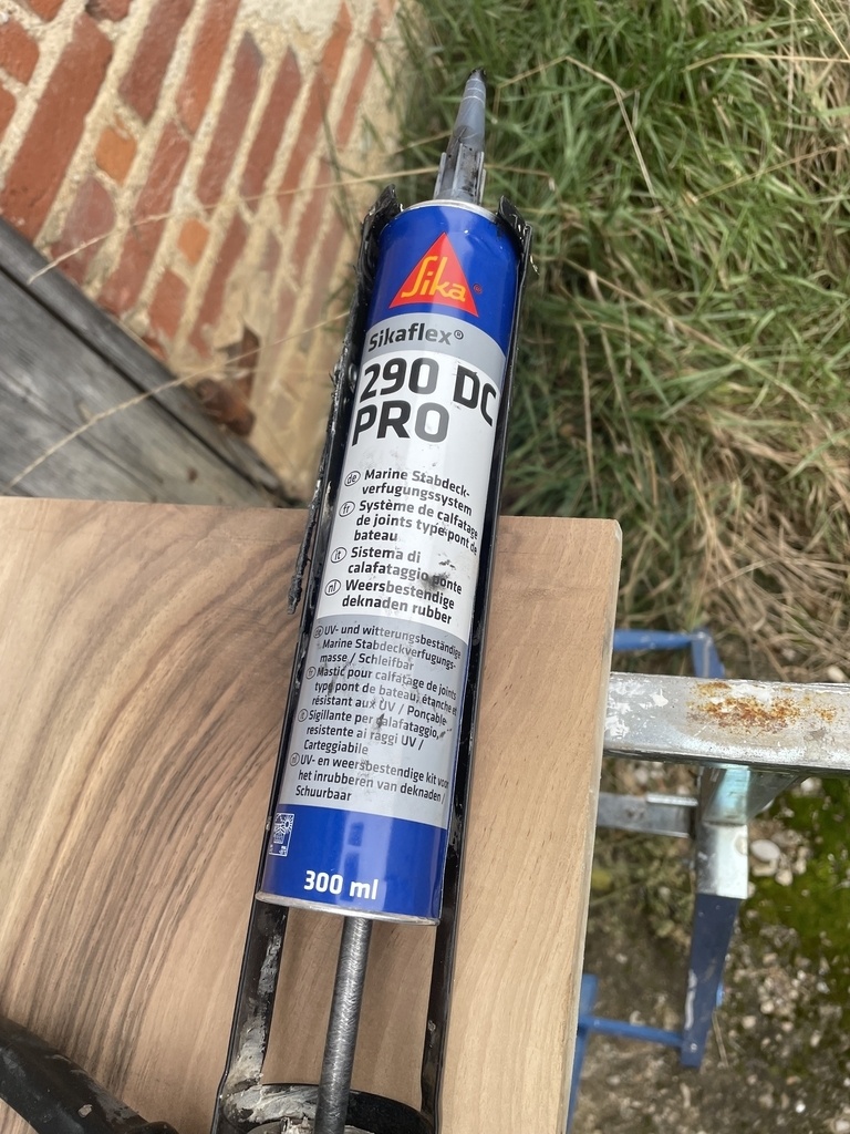

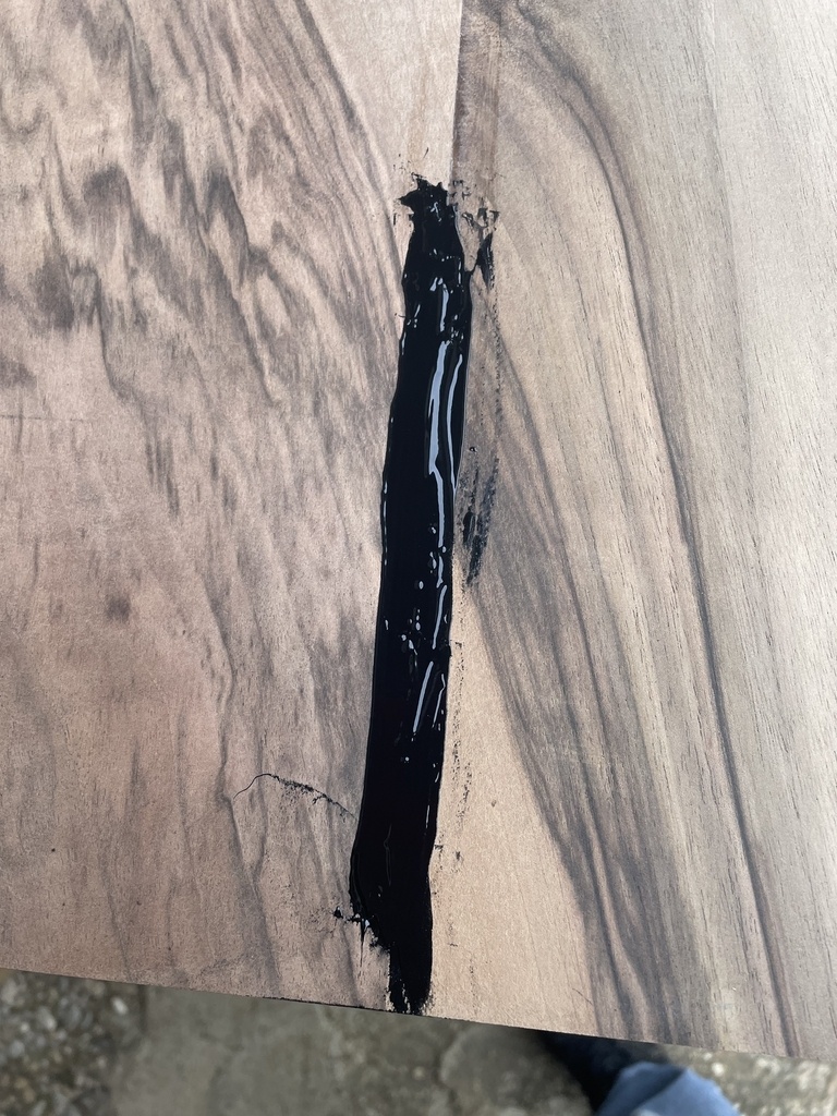

Salut les amis,
Petite astuce sikaflex (pont de bateau)
J’ai fabriqué des tablettes pour mes rebords de fenêtre et j’ai mis du sikaflex dans les trous et fissures du bois.
Après ponçage le résultat est incroyable.
J’ai voulu partager ça avec vous
Bon courage et réalisation avec ce froid.

POUR MA PART J AI DEJA REFAIT ENTIEREMENT UN PONT DE BATEAU
LE VRAI SIKAFLEX MARINE ET SON PRIMER
UN TRAVAIL DE TITAN
LE RESULTAT ETAIT MAGNIFIQUE , MAIS SUR UN BATEAU
PAR CONTRE LE RESULTAT D UN TRAIT NOIR DE LA SORTE
SUR UN BOIS QUI FUT VERNIS SUR UN OBJET DE METIER DETOURNE EN OBJET DE DECO
EST LUI AUSSI SYMPA A L OEIL VRAIMENT

j'ai fait la très belle table de Boris en frêne pour la famille.
Pour le joint noir, j'ai utilisé du Sikaflex 11C qui est facile à poser et à poncer (mais long).
Ensuite je l'ai terminée avec le vernis mat à base aqueuse bicomposants testé part Boris Beaulant : Pura-natura de Hesse Lignal. Le résultat est impeccable.
Sur une chute ayant le même joint, j'ai testé le vernis marin PU Surgand satiné.
Mauvais résultat ! Le vernis ne sèche pas sur le joint. Il reste complètement collant.
Donc à éviter absolument.
PS : à l'usage, le vernis mat ci-dessus n'est pas top car la moindre trace de quoi que ce soit sur la table reste visible en lumière rasante.
