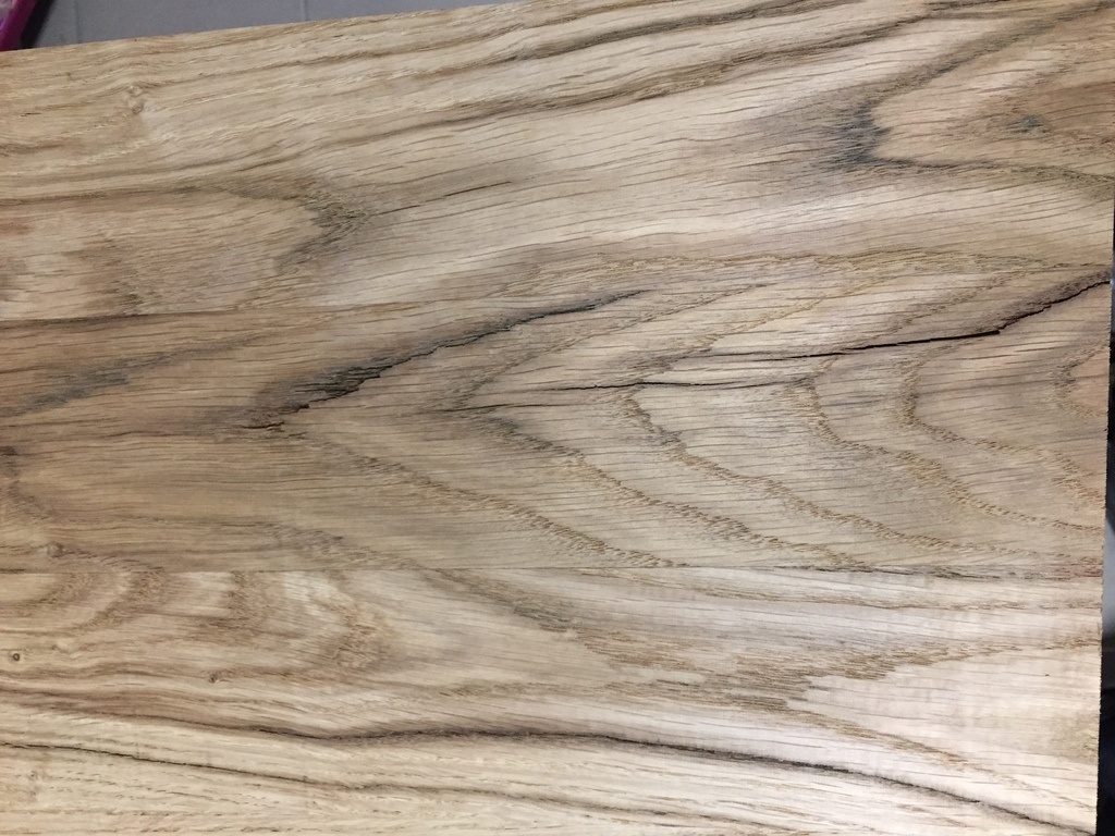

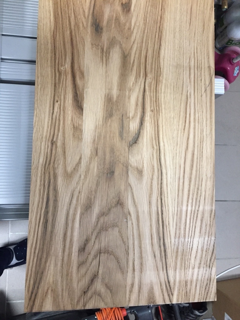

Salut à tous j’ai collé des lames de chêne pour faire un plateau mais certaines sont fendu(veinage sombre sur les photos) y’a t’il un moyen de consolider ça en injectant de la colle ou autre pour ne pas perdre mon panneau

Il semble que ton problème existait avant le collage en panneau, même si le jour pouvait être moindre, les fentes et gerçures étaient certainement là.
De mon avis, il faut mieux en refaire un. Toute réparation sera un "bricolage". Un bois fendu est un bois fendu .. et qui n'a peut-être pas fini de fendre.
Après, tout dépend de l'usage que tu veux en faire.

Oui oui les fissures étaient déjà existantes mais qui ne tente rien n’a rien je me doutais de l’issu mais j’ai voulu tenter je conserverai les surfaces saines

il s agit de gerces
et il n y a pas grand chose a faire
il s'agit d'un problème du le plus souvent au séchage rapide d un bois et un effondrement des cellules il y a des méthodes pour faire reprendre au bois sa forme primitive mais souvent les résultats ne sont pas évidents la conduite de séchage est tout un art et pour certains bois éviter la gerce est bien souvent un exploit
si l' on doit vernir il faut rependre le panneau ou essayer à la patte mouille

Le bois était déjà comme ça quand je l’ai acheté en scierie malheureusement je serai plus méfiant la prochaine fois

Quel était le degré d’humidité du bois quand tu l’as travaillé ? As tu attendu entre les différentes étapes du carroyage?
Ces questions te permettrons de savoir si le bois va encore jouer ou non. S’il est stable maintenant tu peux boucher avec de la résine colorée en noir, mais il faudra resurfacer, et à part si tu as accès à une machine pro la seule solution reste de le faire à la defonceuse avec des rails.
