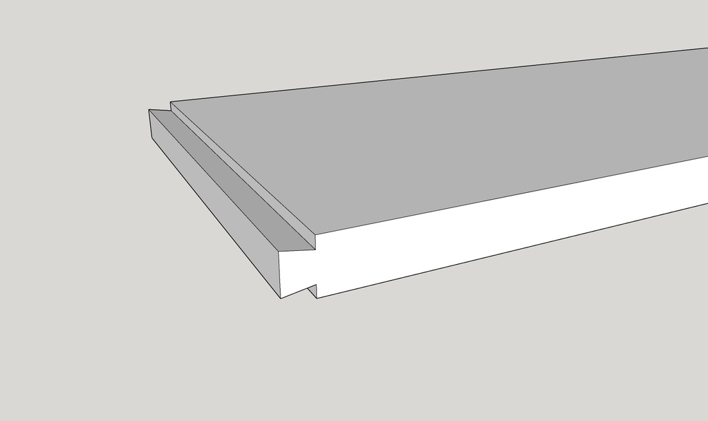

Une question comme ça qui me passe par la tête : est-ce qu'il existe un genre de bouvet ou rabot pour réaliser des languettes en queue d'aronde ?
J'imagine que ça doit être possible au ciseau, avec de la rigueur et du talent. C'est bien sûr possible à la toupie, scie sur table etc... Mais n'ayant rien de tout ça, je me demandais...
Merci d'avance pour vos réponses !
Ps : le croquis 3D est juste là pour illustrer mon propos, je n'ai pas mesuré d'angle ou quoi que ce soit. C'est juste pour qu'on voit bien que c'est une languette.

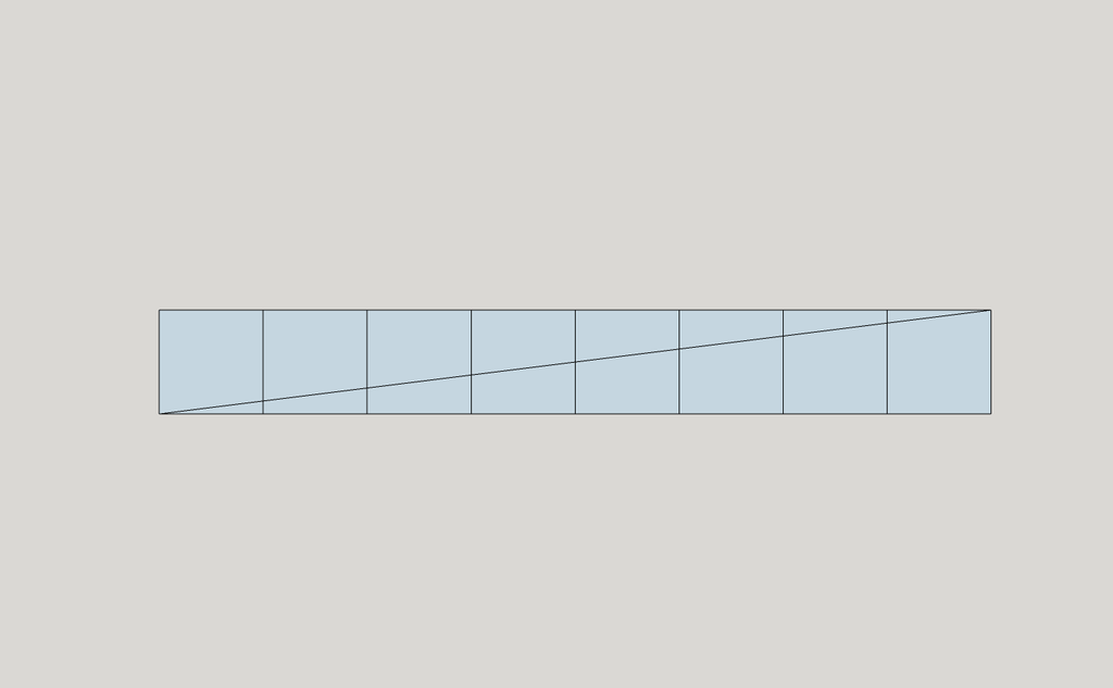

Hello oui parfaitement , cela s’appelle un feuilleret (feuillure) mais avec la semelle en pente et en plus un grain d'orges pour eviter les éclats ;) ebay.fr/itm/AN...6UAAOSwJ8pbZX-w

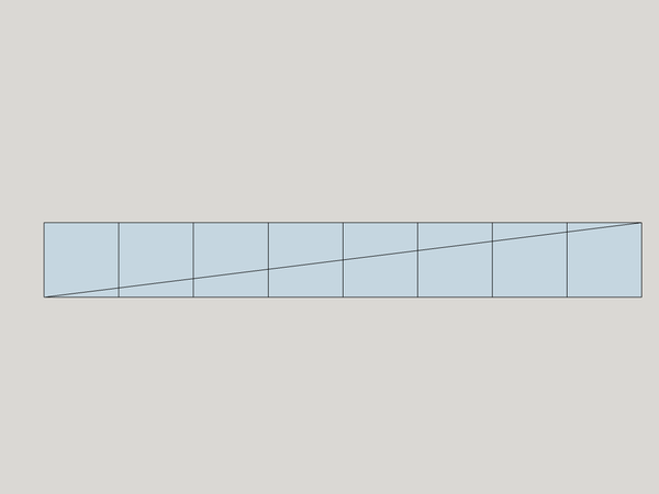

Je rajoute une réponse faite plus bas : la pente des queues d’arondes est toujours de 1/8 eme ,c'est a dire tracée depuis un rectangle de 8 cm X 1 cm ;) faites passer !!

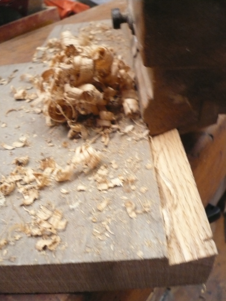

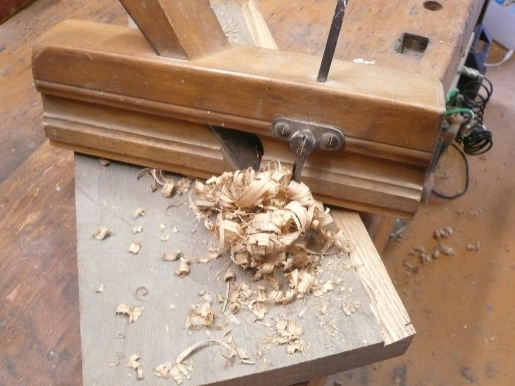

Désolé , je n'ai fais la démo qu'un côté, mais il faut quand même 1 minute sur du chêne , mine de rien!
C'est un bon outil, très facile à utiliser.
Bravo , y a pas mieux comme demo , et en bois de travers un essai ?? !!!! +11111

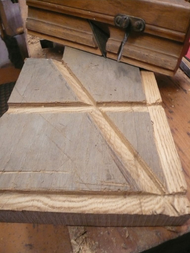

Juste pour toi Sylvain, et pour montrer à notre jeune collègue ce qu'on peut faire avec un rabot à main , dans une chute de chêne qui n'a malheureusement que 40 ans de séchage en se demandant : est ce qu'on peut faire ça à la machine?
La 2ème image confirme ta réponse, Sylvain , et illustre la pente identique avec quelques décennies de différence!
top démo !

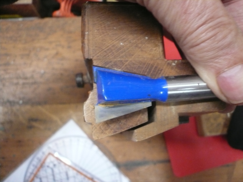

Merci Bernard ! Super démo ! Je suis vraiment tenté de m'en trouver un maintenant ! Juste par curiosité, ton rabot a un angle de combien ?
je répond pour lui , la pente des queues d’arondes est toujours de 1/8 eme ,c'est a dire tracée depuis un rectangle de 8 cm X 1 cm ;) faite passer !!
QuentinD
J'avais déjà entendu dire que les queues d'arondes sont habituellement réalisées avec une pente d'1/8eme, ou 1/6eme si réalisées dans un bois très tendre. Du coup, sur ce rabot vendu par Dictum, la pente, qui est de 73°, équivaut à guère plus de 1:3... C'est pas un peu bizarre ?
celui ci doit être destiné à des glissières et non des assemblages a priori !!
