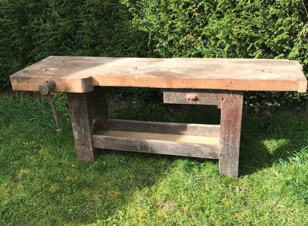

Je devrais normalement faire l'achat le w-e prochain d'un établi d'occasion.

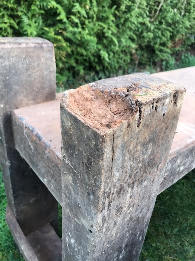

Apparemment les pieds arrières sont un peu abîmés, et la hauteur de l'établi (800 mm) sera peut-être un peu juste pour moi.
Je me demandais donc si il existe une façon de faire adaptée aux contraintes d'un établi pour ajouter un peu de hauteur aux pieds (pas énormément mais peut-être 100 mm), tout en apportant une petite restauration aux pieds abîmés.
En premier lieu j'ai pensé recouper les pieds abîmés et abouter une cale de la même section que le pied avec un assemblage par tenon-mortaise et cheville à la tire. Mais à la réflexion je me demande si ce type d'assemblage est bien indiqué en bois de bout...

Voici quelques photos si ça peut aider :

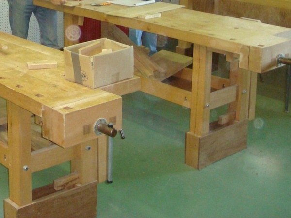

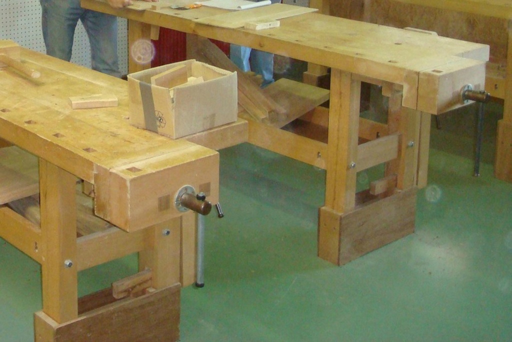

J'ai vu des "bottes" pour les pieds d'établi, mais je me demande si c'est assez solide pour supporter du rabotage intensif (j'ai pas de dégau, je fais tout à la main) :

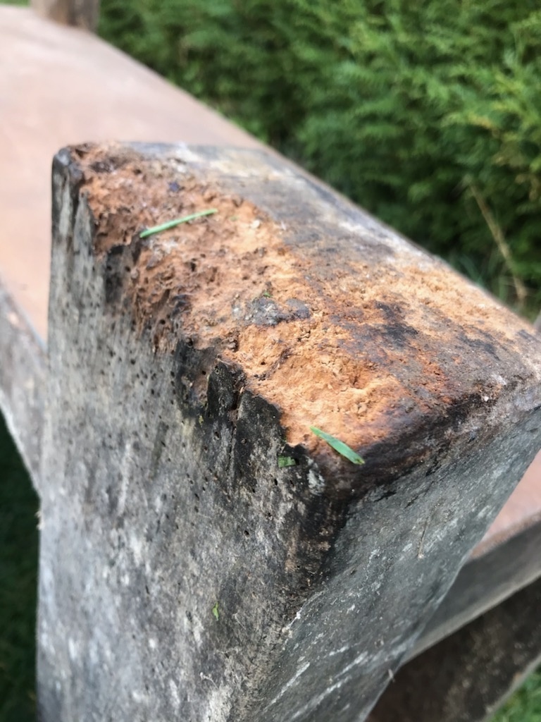

A regarder les photos on dirait que les pieds accusent leur âge, car même en haut à coté du tiroir ils semblent vermoulus. Si le plateau est bon, ne serait-il pas plus facile de refaire tout le pied , ainsi tu serais tranquille pour longtemps.
Je trouve aussi ils ont l'air sacrément habités et c'est pas l'humidité qui a abîmé ses pieds !
Attention il va se déplacer tout seul!

Attention à pas trop attendre vu le nombre de trous et l'état des pieds il y a de très grandes chances pour qu'il y ait des bebettes dedans et ce serait dommage qu'elles aillent partout

Erebor Effectivement ils ont l'air bien piqués ! J'ai lu dans quelques discussions par ici que le wood bliss pouvait faire l'affaire en traitement curatif. Est-ce trop optimiste ? Vu la surface à traiter, cela ne coûterait pas des mille et des cents j'imagine?
QuentinD Il me semble avoir lu quelque part que ce n'était pas recommandé sur les parquets et meubles...
A voir mais sur les photos j'ai l'impression qu'au niveau du tiroir aussi c'est bouffé si ça remonte aussi haut il se peu que l'ensemble soit un gruyère et traitement ou pas tu n'auras aucune idée de la solidité du truc.

Tu peux faire des "boites" dans lesquelles s'emboitent juste chaque pied, avec surélévation. Comme cela, se sera bien stable.
QuentinD
Merci Kentaro , je vais privilégier cette solution dans l'immédiat pour des raisons financières et de temps. Je verrai à l'usage comment ça se comporte et si il est judicieux de refaire un piètement ou non !

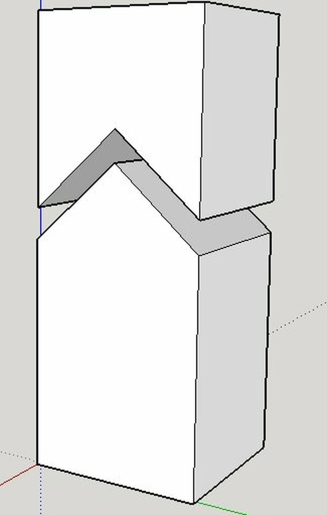

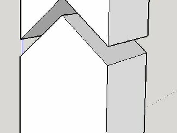

Il me semble avoir vu ce type de réparation en sifflet sur une grosse armoire. Pourquoi pas sur un pied d'établi, la technique me semble bonne. Le schéma joint sera plus explicite.
QuentinD
Merci YvesR pour ta réponse !
Je me demande cependant si ce type de sifflet tiendrait les contraintes d'un établi. Le rabotage notamment, va induire de gros mouvements latéraux ! Après ça peut être un bon pansement le temps de refaire un piètement à terme...
