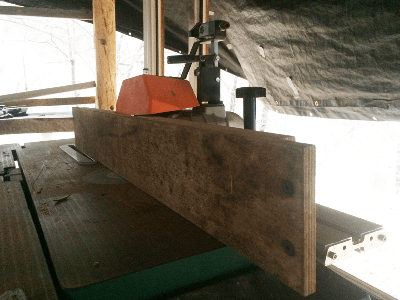

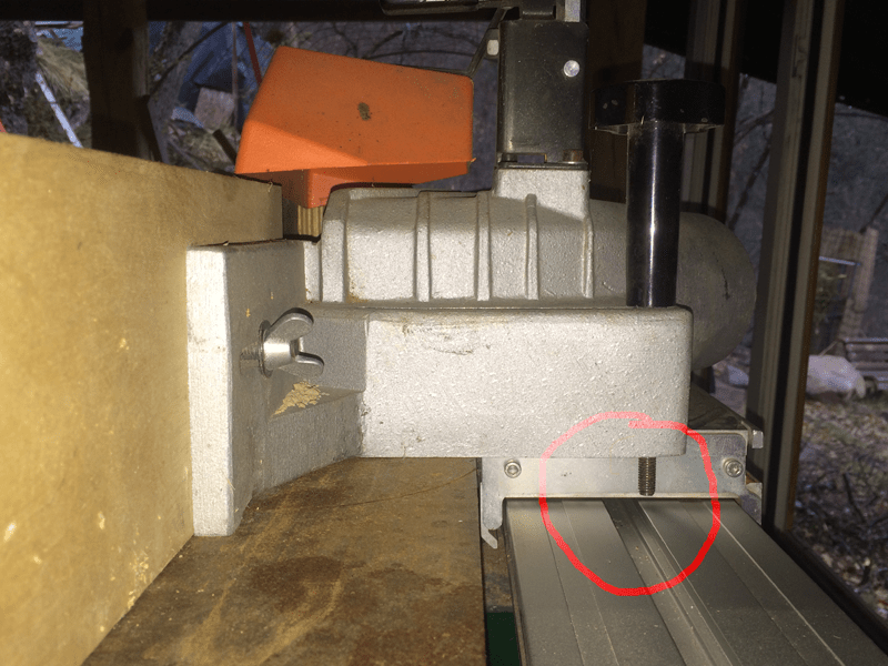

j'ai acheté une Lurem C260e, et lors du déménagement de la machine, j'ai perdu les 2 écrous qui se glissent dans le rail servant à fixer la protection pour l'arbre de toupie.Savez-vous où il est possible d'en trouver ?

Le guide de toupie se positionne dans l'autre sens et se visse dans la table en fonte (Il n'y a pas d'écrous les filetages sont dans la table en fonte)

Je pense que tu n est pas trop habitué à ce genre de bécane. Je t invite à aller sur la page Lurem.org tu y trouvera la notice de ta machine ainsi que les vues éclatée.
Je ne dis pas cela par moquerie (carter de toupie à l envers) mais c est plutôt une mise en garde, des doigt on en a que 10.
