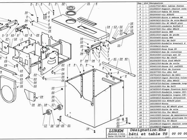

Je dispose d'une LUREM OPTAL 260 qui est équipée d'un système de déplacement intégré sont je suis totalement satisfait.
Je te joins l'éclaté du bâti où on voit parfaitement le système, à mon avis, facilement adaptable à une autre machine.
Il est constitué de :
  • Deux roues (rep. 16) fixées directement à la tôle du bâti à l'intérieur de celui-ci
  • Une barre de manœuvre (rep. 39) qui coulisse à l'intérieur du chassis
    Il me semble difficile de faire plus simple et plus compact

Merci Padou ! Super système en effet. Je ne comprends pas bien : les roulettes sont elles escamotables ? Je ne comprends pas comment est fixée la pièce n°39 (le levier de manutention), var d'un côté il y a la tenonneuse et de l'autre le liteau coulissant. Je n'ai pas vu de trous de fixation sur ma machine, pourrais-tu m'envoyer une photo ?
Merci beaucoup !
Padou

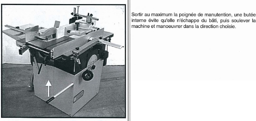

La machine repose toujours sur les deux roulettes à l'arrière et sur deux pieds réglables à l'avant (Rep. 19)
Le levier coulisse dans un tube soudé à l'intérieur du châssis (on le voit en haut à droite juste en dessous du levier.
N'étant pas chez moi actuellement, je ne peux que te joindre un extrait du manuel utilisateur qui illustre bien le système

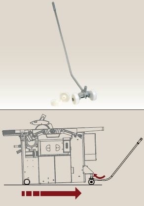

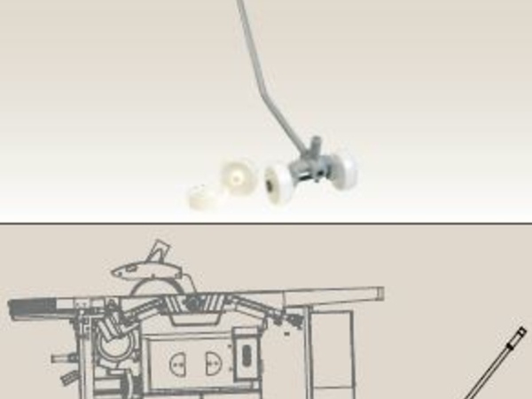

Il y a ce système de chez Lurem,Si tu veux le fabriquer je pourrai te donner les dimensions.
Wyndels
Idem, très souvent je déplace la mienne avec ce système (260si)
didjman
Bonjour, je ne suis pas bien doué en soudure mais je veux bien les dimensions. Merci !!

Savez vous où acheter ce kit de déplacement ?Je possède une lurem Lc260
Cordialement
