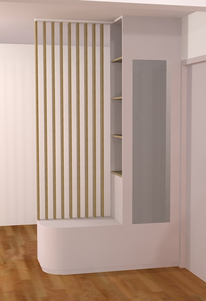

pour ce projet de meuble de séparation entrée/séjour je dois réaliser un claustra orientable (lame par lame). Les lames feront H:1995mm / l:80mm / ép:19mm en mélaminé Egger.
Avez-vous un retour d’expérience ou un avis sur ce type de projet.
Quelles ferrures (pivot) pour permettre l'orientation des lames du claustra et avis sur la pérennité de ces dernières. Ne risquent-elles pas de se cintrer dans le temps ?
Je dois aussi réaliser un arrondi de 250mm de rayon, dont le volume de rangement sera utilisé. Quelle méthode : Mdf rainuré plaqué stratifié en 19mm ou 10mm en 2 couches pour la solidité? Et quelle profondeur les rainures, espacées de combien?
Merci pour vos retours.

Merci, la partie cintrée (visible en zoomant sur la photo) est fixe. Doubler la lame est une bonne idée mais comment la maintenir en partie haute et basse si est orientable?

Merci pour la réponse, l'arrondi convexe en face apparait en bas de la 3D (il faut cliquer sur le visuel pour voir l'ensemble du meuble).
