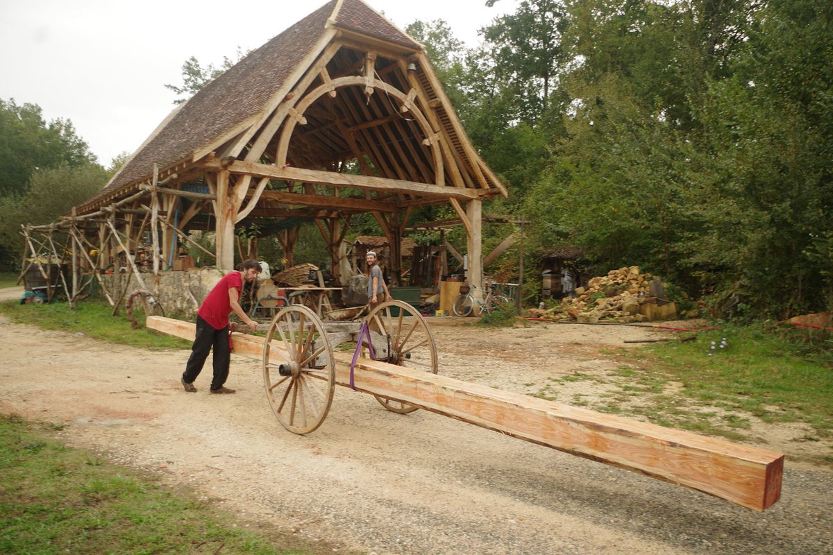

Un exemple chez copeaux cabana.
Là on doit être sur une pièce fraichement équarri entre 250 à 400kg.
Une grume de 750 kg ça commence à faire beaucoup de poids,
il faut soit des grosses roues en bois avec un ensemble plutôt costaud ou passer sur une version tout métal, le système va subir pas mal d'efforts...

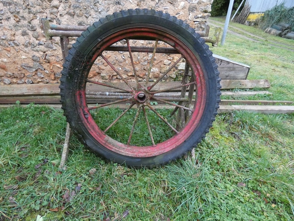

Ce sont des roues comme ça qu'il te faudrait
1m20 de diamètre j'ai la paire !
CoB34
1,2m de diamètre, ça paraît pas sur la photo. Elles ont l'air très bien ces roues.
J'aime bien le style.

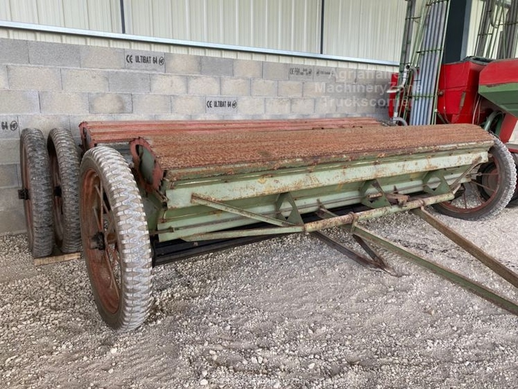

Amadeus41
C'était les roues d'un vieil épandeur d'engrais "à fond mouvant"
Ce genre d'épandeur pouvait être tracté par des chevaux ou un tracteur.
Je me souviens l'avoir chargé de plus d'une tonne de scories.
