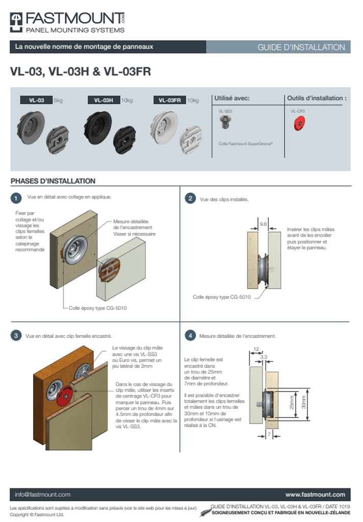

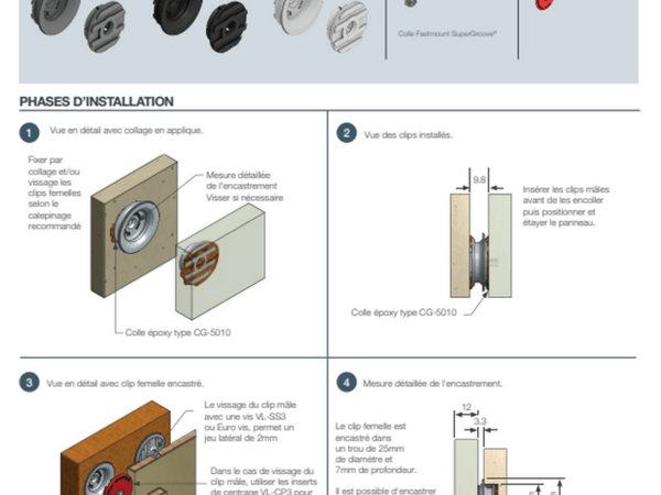

Je cherche des clips pour fixer l'habillage intérieur d'un camion de façon idéalement invisible.
J'ai bien trouvé le modèle de fastmount very low profile.
La gamme est bien et peut aider dans certaines situations
ex :
Que l'on peut trouver ici par exemple
Mais bon, 2 euros le clip c'est un peu élevé pour 2 pièces de plastique injecté... Surtout quand je pensais en prendre une petite centaine...

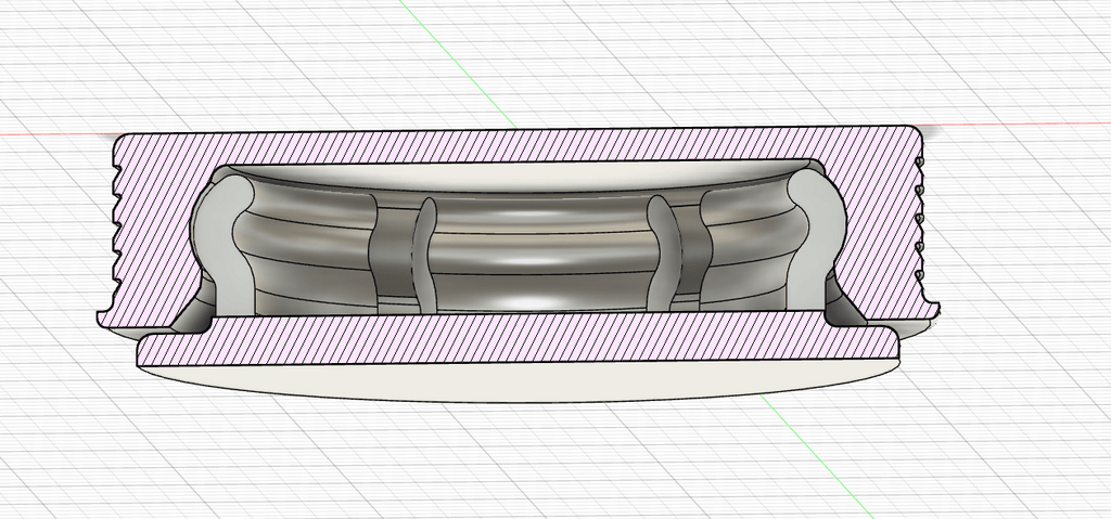

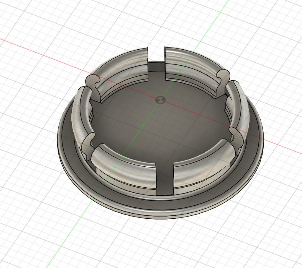

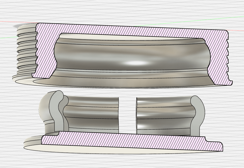

J'en viens a ma question, connaissez vous d'autres alternatives ? J'ai presque envie d'en faire un modèle pour les imprimer en 3D... Mais je pense que ça demanderai pas mal d'essais avant d'arriver à quelque chose de satisfaisant.
Voilà,
MauriceAub
Quelque chose du genre
