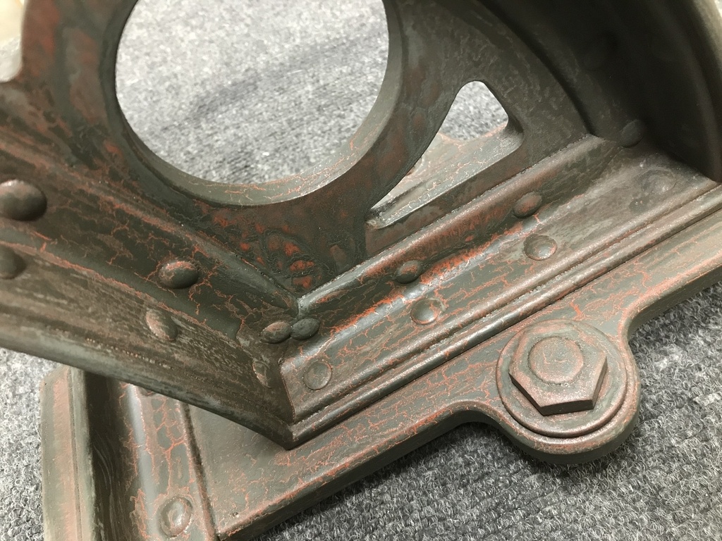

J ai utilisé pas mal de peinture a la caséine , je ne connais que celle qui vient en poudre . Ici (USA) c est cher. Sans autre finition c est toujours mat , il est consellé de huiler ou de passer une couche de vernis.J aime le rendu mais la mise en oeuvre est longue par rapport a d autres produit.
J ai fait tout les murs de mon bureau a la caséine
