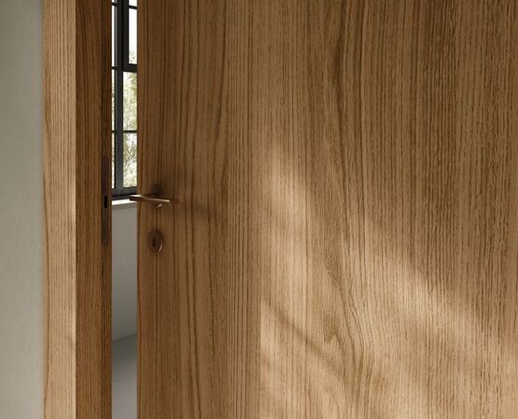

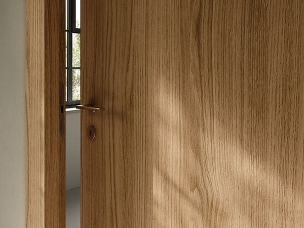

Je voulais savoir comment procédaient les agenceurs pour les hôtels etc pour plaquer les huisseries de porte intérieure avec du placage type HPL 0,7mm d'épaisseur?
Je dois plaquer des portes intérieures pour un projet mais Quid des huisseries. Je pensais partir sur du lamelle collé (pour la stabilité) et venir le plaquer avec le même décor que la porte. mais je me questionne sur la faisabilité et comment procéder?

Comment procèdent les agenceurs, pour plaquer de telles portes et huisseries ?
Et bien, on plaque les diverses pièces d'huisserie, tout simplement. Avant montage et en prévoyant les éventuels jeux pour prendre en compte les surépaisseurs, là où c'est nécessaire.
Après, le support importe peu. Les huisseries étant plaquées des deux cotés, pas plus de risque qu'avec autre chose que ça travaille, une fois plaqué. Avantage même, on peut y employer plus facilement du lamellé-collé/abouté.
Il faut par contre, avoir des huisseries adaptées, sans moulure, chanfrein ou 1/4 de rond.
Mais s'il s'agit d'un hôtel, (où il est souvent exigé des PV Feu, phonique, portes DAS, etc,) et ces portes font donc l'objet d'une commande détaillée (si nécessaire avec un tableau complet avec tous les détails de chaque porte) chez des fabricants spécialisés (Malerba, Comec, Polytech, etc), qui adaptent aussi les huisseries et autres à la demande.
Ils peuvent même aussi plaquer, à la demande !

Donc au final il faut plaquer toutes les faces des dormants avec des angles a 90°?
Au niveau du collage vous privilégiez quelle colle? Néoprène ou PU?
En terme de temps c’est beaucoup plus long que du massif?
En effet, pour une maison, moins de contraintes. Je réagissais au fait que tu parlais d'hôtels, dans ta question. Moins de portes aussi, donc.
Il faut plaquer toutes les faces, oui... Parfois, dans des cas haut de gamme et suivant exigeances, il arrive même de plaquer les feuillure !
Et tout est à 90°, oui.
Pour la colle, néoprenne. Ça évite d'avoir à mettre sous presse.
C'est obligatoirement plus long, puisque dans tous cas cas, on part d'une huisserie en massif, qui sera plaquée de strat.
