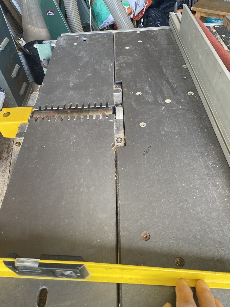

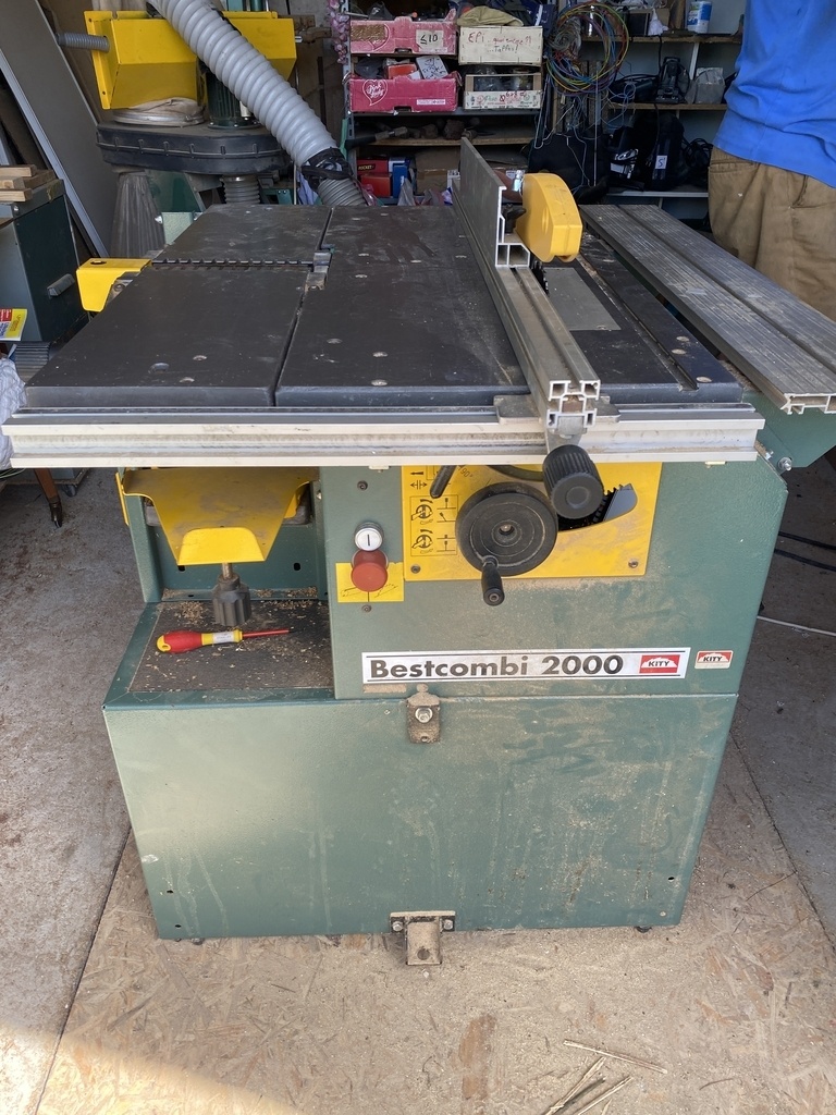

J’ai fait l’heureuse acquisition récente d’un combiné Bestcombi 2000 de Kity - voir photos.
Je fais face à une difficulté de réglage : lorsque je dégauchis, l’avant de la pièce de bois est amincie passe après passe, alors que l’arrière est à peine dégauchi : j’ai l’impression que la table d’entrée pique du nez.
Même en évitant d’appuyer trop fort sur l’avant de la pièce avant qu’elle soit attaqué par les fers, le problème reste le même. Les fers ont l’air correctement réglés.
Est ce que ce problème est connu ? Si oui, est il réglable ?
Avez vous des conseils ou des pistes d'exploration ?

J'ai pris des raccourcis dans mon énoncé de problème rencontré : j'ai bien mené l'enquête préalable pour en conclure que c'est un problème de coplanéité : c'est bien la table d'entrée (et non de sortie) qui pique du nez, je l'ai constaté avec une règle fiable...

Voici la méthode que j’utilise pour régler les tables de dégauchisseuse.
1) Je régle les 2 tables á 0.
2) je prends une règle de maçon de 1.5 m qui ne me sert qu’au réglage des machines.
3) je pose la règle sur les tables côté guide et régle la hauteur de celles-ci en n’agissant que sur les vis côté guide.
4) une fois cette opération réalisée,
Je laisse la règle sur la table de sortie côté guide et déplace la partie qui se trouve sur la table d’entrée côté opérateur en faisant une mesure en diagonale.
5) je règle ensuite la table d’entrée côté opérateur.
6) ensuite je déplace la partie de la règle se trouvant sur la table de sortie du côté guide vers le côté opérateur.
7) je règle finalement la table de sortie côté opérateur.
L’opération peut être renouvelée pour vérifier que rien n’a bougé en cours de réglage et la vérification peut aussi être faite á l’inverse.
Ainsi on peut améliorer la planeité et limiter le vrillage des tables des machines en aluminium.
On peut aussi retourner la règle dessus/dessous pour limiter les imprécisions.
