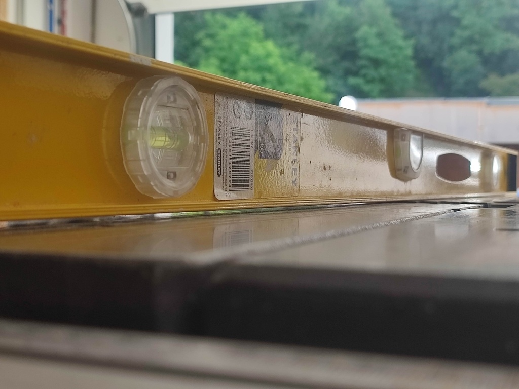

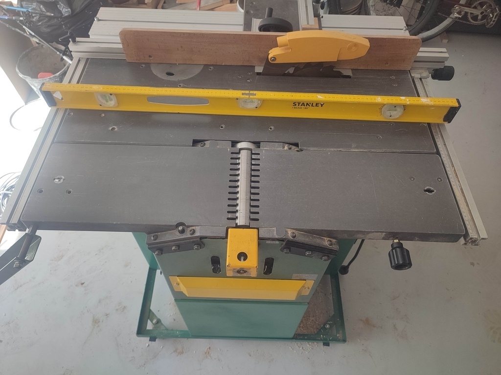

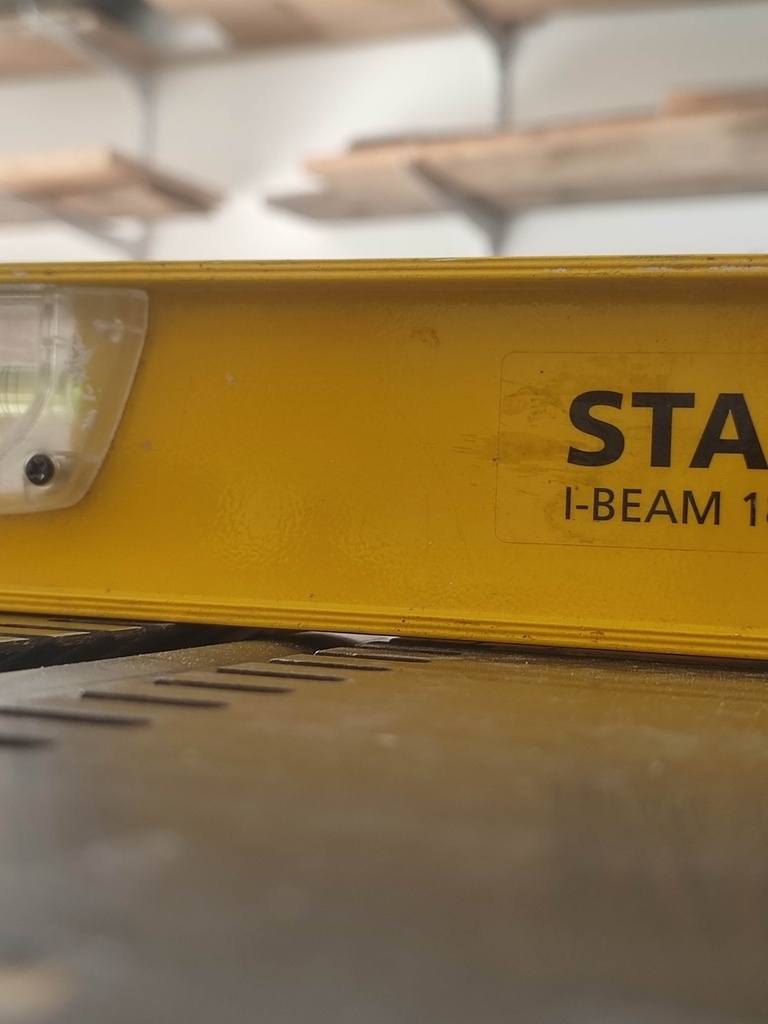

Je viens d'acquérir un kity best combi 2000, la machine marche plutôt bien mais la table d'entrée et de sortie de la dégauchisseuse ne sont pas parallèles en forme d'accent circonflexe...

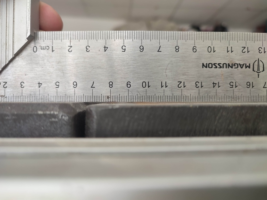

J'ai remarqué également que la table d'entrée n'arrive pas à monter au niveau zéro pour être parfaitement au niveau de la table de sortie sur le même plan elle reste un bon mm en dessous du niveau de la table de sortie ce qui m'embête un peu... Je ne comprend pas pourquoi.
Quelle serait la solution pour rectifier la planéité ?
J'ai réussi à redresser un petit peu la table d'entrée en dévissant les différents points de serrage mais côté table de sortie c'est difficilement accessible.

Peut etre que la table d'entrée est trop haute. Je ne connais pas cette machine, mais il faut commencer par là. Par rapport au fer qui eux sont positionné par rapport a l'arbre.

Oui, commencer par là.
Il faudrait voir les préconisations du fabricant. A titre de comparaison, sur les machines que je connais, (lurem. Scm), il y a 1mm entre l'arbre de la raboteuse et le plan de la table de sortie.

Pour la raboteuse dégauchisseuse tu as des ressources ici => Maintenance réglage kity bestcombi là aussi (plus généraliste) Amélioration bestcombi
Le niveau 0 c'est juste un autocollant, il ne faut pas se fier à ça.
Tu as toutes les ressources qu'il faut pour démonter la machine et remettre le tout d'équerre.
Avant de tout foirer sur les réglages, si on part du principe que tes fers sont correctement installés par rapport à ta table de sortie, il te faudra dévisser uniquement les 6 écrous (de mémoire) de la table d'entrée pour la positionner correctement par rapport à la table de sortie.
Ca implique le démontage ou le décalage de la partie rabo/dégau. Rien de complexe, juste chiant et lourd.
