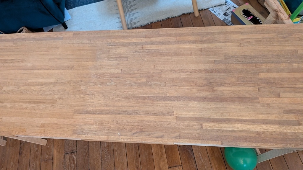

Voici les deux plans, a gauche le nouveau en transparent et a droite l'ancien chêne clair.

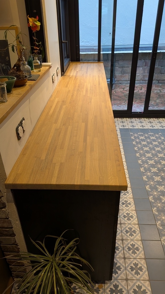

Suite au conseil de glaude et Slick , j'ai juste poncé. d'abord a 100, comme l'application était encore fraîche, ça a vite encrassé les disques, puis re finition a 120. Ça collait encore un peu au disque mais je me suis arrêté la, passage du dépoussiérant Rubio puis application de la teinte chêne clair dans la foulé, c'était nickel (voir commentaire plus bas pour plus de détails)
Et voilà la couleur tant attendu, je suis sauvé 😁

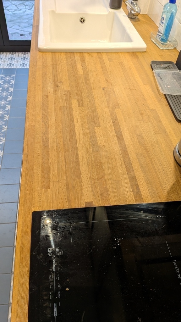

A gauche bois brute, au milieu finition poncée et a droite finition tjrs présente
Je continue !

Voici la même photo après application de la nouvelle teinte chêne clair, c'est parfait, on ne voit presque aucune différence avec la partie sans produit

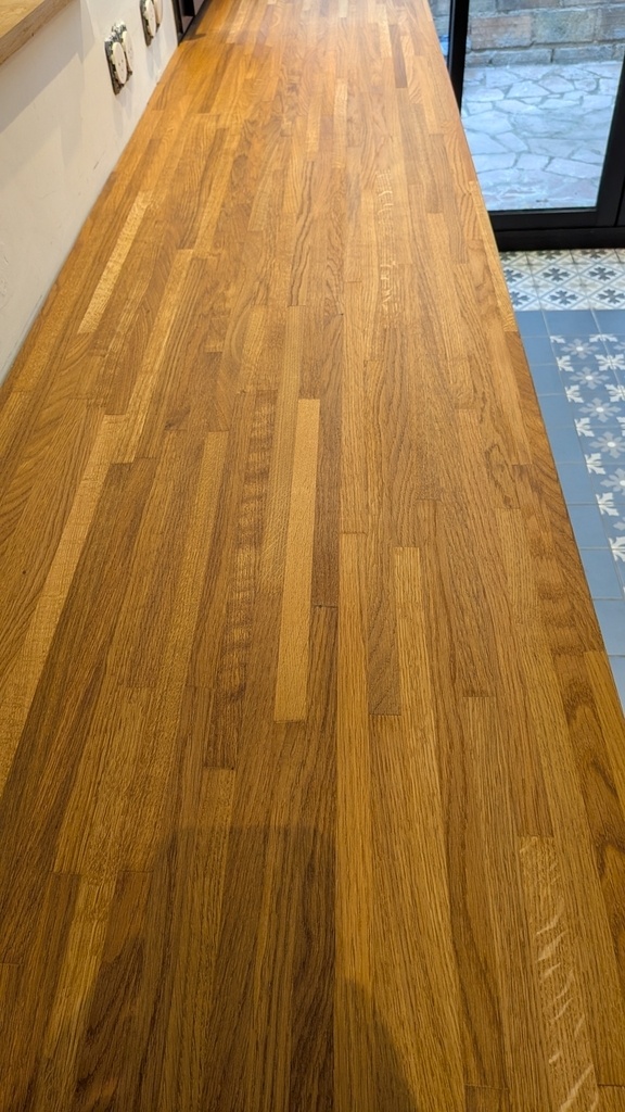

Sinon le premier plan de travail a 6 ans, et franchement je suis épaté sur la tenu.
  • Eau: ne laisse aucune trace du moment que ça ne stagne pas trop.
  • Gras: ne laisse pas trop de trace non plus. Il ne faut pas laissé stagner trop longtemps car ça pénètre, mais diffuse avec le temps, exemple un ramequin avec une coulure d'huile toute la nuit ou l'arrière de la plaque qui est moins nettoyé que le reste.
  • Entretien: facile, avec juste un chiffon humide, jamais de produit
  • ATTENTION aux objects métalliques humide et aux objets chauds qui laissent des marques noirs
