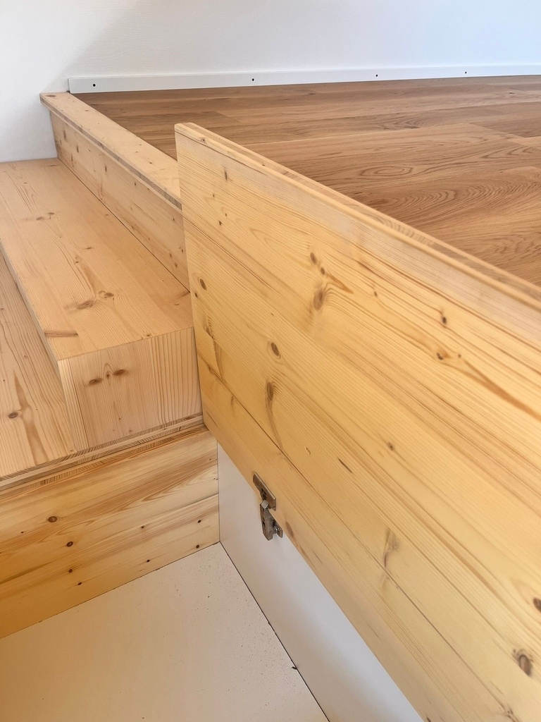

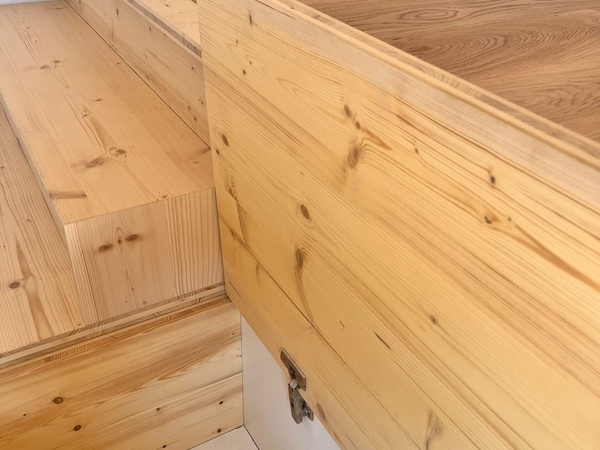

J'ai fabriqué cette estrade en plis huilé rubio oil plus white 5% et accélérateur et curieusement c'est les faces intérieures qui ont jauni en l'espace de quelques jours tandis que les faces sont resté incolore.
Une idée du pourquoi du comment?
Je vais bien entendu tout poncer et re-huiler en laissant les coffres ouverts durant quelques semaines...

Aucune idée, mais comme ce sont des faces non-visibles qui ne sont pas de la bonne teinte, est-ce que ça vaut vraiment le coup de se donner du mal à les refaire ? 🤔
6LV1
la cliente est une architecte d'intérieur qui ne peut pas vivre avec une teinte pipi dans son appart.
Niouniou
avais tu bien mélangé le bidon ? car le rendu pipi fait beaucoup penser à la teinte "pure"...
si tu n'as pas assez remué, les pigments ont pu rester au fond ou en surface et du coup, pas un rendu homogène partout... ?
Frank Dreyer
Bonjour, si ma vue ne me joue pas de tour, je vois une bande plus clair sur la partie haute ! De plus, cette bande est particulièrement rectiligne. N'y aurait-il pas eu une variation au niveau du séchage du produit entre la partie intérieure et extérieure (débord) ? J'ai eu un problème similaire sur une sculpture, problème lié aux différents grains de ponçage utilisé. Pour réunifier la teinte, il a fallu reprendre tout le ponçage. Chez Rubio, ils considère qu'un grains 150 est déjà trop fin pour que l'huile pénètre correctement. En tout cas, si tu trouve la solution, je serai ravi de la connaitre. Bon courage !
