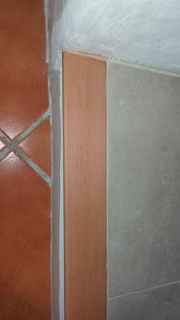

j'ai fait des nez de marche pour l'escalier d'un ami il y a 3 ans.
Ils ont été vernis avec un Vitrificateur Parquet & Escalier "Passages extrêmes".

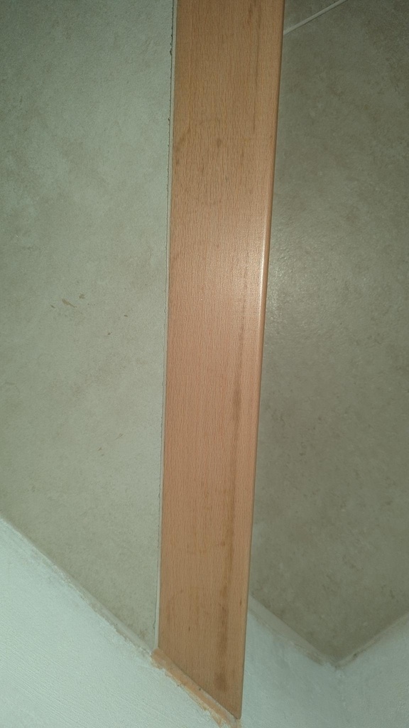

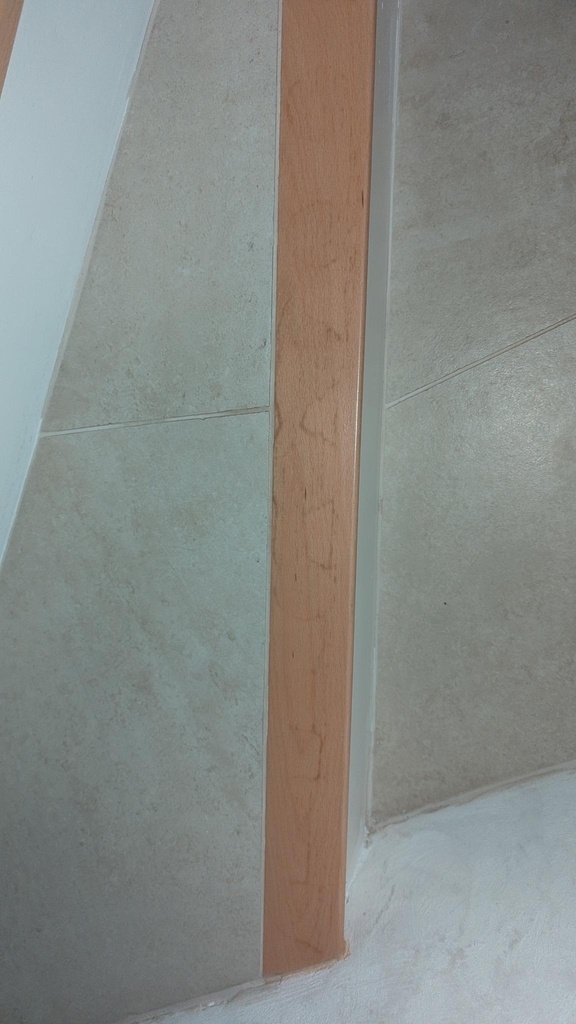

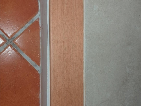

Tout allait bien mais depuis environ 2 mois, des tâches sont apparues sur les nez.

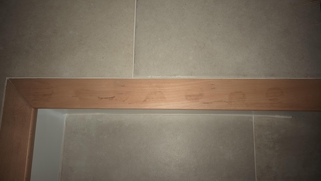

Certaines suivent le fil du bois, mais d'autres font des cercles.
Nous avons pensé à de l'humidité, mais les nez ne sont jamais en contact avec l'eau, et cela concerne aussi bien les marches du bas (où éventuellement on pourrait incriminer des remontées d'eau) que les marches du haut.
Sur cette photo, c'est après un essai de ponçage + nouvelle passe de vitrificateur...
J'ai vu d'autres questions qui parlaient de champignons dans le hêtre, mais je suis étonné ici qu'ils ne soient apparus qu'après presque 3 ans.

Les tâches me paraissent assez régulières avec certaines presque parfaitement circulaires...
Les nez de marche sont collés ?
Ça pourrait être les plots de colle qui ressortent.
Toon
Tu as raison, je n'avais pas fait le lien mais on voit effectivement les plots de colle et la ligne de colle mise dans la "gorge" du nez de marche à l'avant...
Les nez ont été collés avec du Sika il me semble.
La question du "pourquoi après 3 ans" demeure toujours 😅

Je pense comme JulesL ,avais tu fini le dessous des marches avant collage? J ai fait beaucoup d intérieur de bateau ,tout était collé au Sika ou 3m 5200 mais toutes les pieces de bois étaient finies.
3 ans ,c est peut être le temps qu il faut pour traverser 20mm de bois.
bonjour je conseille toujours de vernir la totalité des marches avant la pose y compris les bois de bout et au moins a deux couches ce qui évite les ennuis
avez vous fait cela?
bien amicalement un maitre menuisier qui n est pas encore mort a la tàche

Hélas non la finition a été appliquée après la pose, erreur de débutant !
Maintenant, à part poncer et re-vernir, pas de solution miracle ?
JulesL
Malheureusement si le mal vient du dessous j'ai peur que plus tu descendes de matière plus ça se verra. Donc poncer devrait servir a rien. Peut-être qu'appliquer une finition foncée atténuera le problème

Est-ce possible d'appliquer un bloqueur de fond tel qu'on met sur bois tanniques pour bloquer les remontées ?
Toon
je vous aime bien mais des remontées tanique pour du hêtre cela est une nouveauté
il s'agit de champignon et autres bactéries qui se développent
il ne vous reste plus qu'a expliquer que cela est tendance et peu courant et que les bouts de bois on aussi une vie qui leur est propre
le bois matériau vivant
sans quoi on met du plastique mais ce n' est pas bon pour la planète.

Comment sont fixé les nez de marche?
Y-a-t-il eu de la graisse sur des vis par le dessous?
Toon
Bonjour Eric,
De la graisse, non.
Les marches ont été refaites en béton, puis carrelées.
Les nez ont été collés au Sika.
