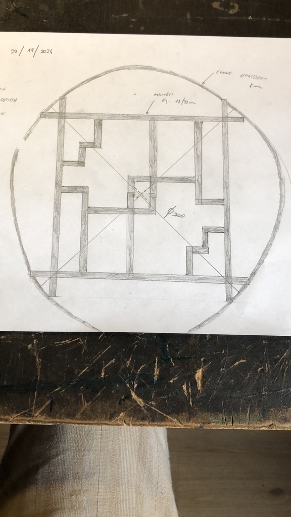

Je souhaite suspendre une grande structure porteuse de type étagère au mur, jusque là rien de sorcier.
Seulement, je souhaite la fixation invisble et l'étagère en question est plutôt façon meuble Ikea, avec un panneau de fond qui va être peint par la suite pour masquer les vis.
En première idée, j'ai penser à encastrer des équerres (4 ou 8) dans le chant du meuble (grâce à une rainure) en différents endroits, puis réaliser une défonce par l'arrière dans le panneau de fond pour encastrer complètement l'équerre.
Il ne resterait alors que les vis visibles en façade.
Je pense que cela fonctionne avec toutefois le poids comme réserve : je pense que le meuble fini fera dans les 10/12kg et une fois chargé on sera dans les 20kg. D'où ma question - est-ce que je dois privilégier un type d'équerre précis (je pense à de la charge lourde), d'autant que j'ai la contrainte de l'épaisseur puisque mon panneau de fond fera seulement 8/10mm et du coup la défonce devra être minime pour que ça reste invisible (équerre fine au possible).
Donc pour résumer, équerre L supportant une bonne charge avec une faible épaisseur - ou alors autre système de fixation de type tube carré mais je sais pas trop comment le rendre invisible avec le panneau de fond.
Merci d'avance et bonne soirée :)

Pour ce qui est des "flancs", je peux te répondre (peut être pas très clairement) : la structure est en bois exotique (épaisseur de 17mm) avec un encerclement en chêne massif lamellé collé de la même épaisseur sur tout le pourtour - et le panneau de fond sera du cp de 8/10 mm (probablement plutôt 8).
Ci-dessous un des croquis préparatoire de l'histoire en cours de fabrication

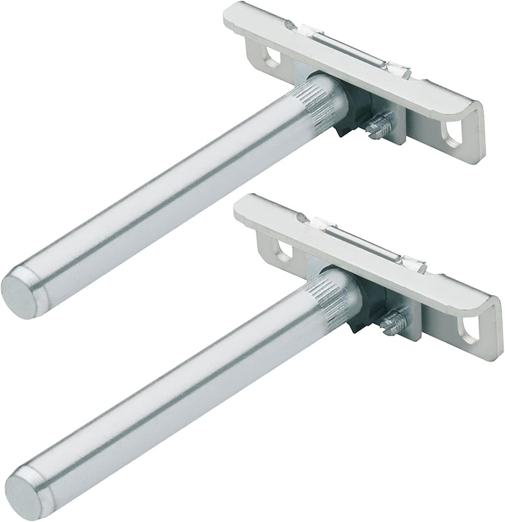

Regarder les fixations invisibles en forme de T comportant une ou deux broches qui s'insère dans l'étagère. Avec un nombre suffisant pour supporter la charge... et un mur autre qu'un simple plaçons.
Elapse
Merci pour cette répones, je ne connaissais pas ce système et ça à l'air bien pertinent :)
En effet, il existe ce genre de fixation. (Je pense que c'est bien de ça que tu parles, dBPs ?).
Mais là, c'est la fixation au mur (ou les renforts qui y sont incorporés) qui fait toute la résistance et tenue du système.
dBPs
Je pensais effectivement à cela, mais en version plus simple avec 2 tiges par support.
