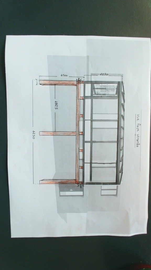

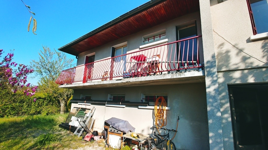

Je viens d'acheter cette maison des années 70 dans laquelle il y a pas mal de travaux.
Gros projet de ce printemps : Mon balcon fait un mètre de large sur 7,50 de long.
Je veux l'agrandir pour y installer la véranda.
Celle ci, en alu et doubles vitrages, mesure 6,25 x 2,50.
Je ne veux pas fait une terrasse en béton, c'est pas mon kiff le béton.
Donc évidemment je veux du bois.
N'ayant aucune base en charpente... Je me disais qu'ici, peut-être, j'aurais de bons conseils.
Je pense inserrer le bout des poutres de largeur dans le mur (C'est du béton, année 70)
J'aimerais réaliser une structure en bois jolie et durable. Je sais que la véranda c'est quand même vachement lourd.
Sur la photo de l'ébauche de plan, ne tenez pas compte de la partie bois dessinée, ça c'était juste pour avoir un truc à donner sur la déclaration de travaux en mairie.

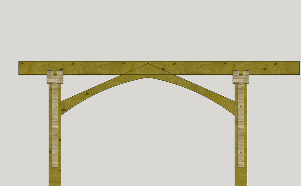

Hello moi je la jouerai vintage tout en 8/22 ,mais cela n'engage que moi 😉
JeffBurlu
Merci sylvainlefrancomtois ! J'aime bien !
Justement, j'aimerais faire un truc joli comme ça.
Après, j'aurais besoin d'aide pour les sections... Ça sera du résineux, pas les moyens d'acheter du chêne.
tout en 8/22 pas de prise de tete 😇

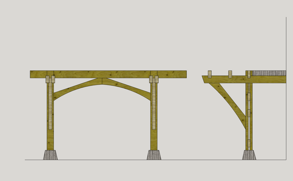

Du coup pour creuser un peu plus :
du 8x20 en entraxe 60 ou plus large ça passe mais il faudrait peut être le calculer pour être sûr ?
Poteau 15x15 ou du 10x10 suffit ?
Autre question les contreventements sont très joli comme ça mais cet angle me parait très ouvert ce n'est pas gênant ?
Gcloarec j'ai pas calculer les entraxes, j'ai fait a l'arrache , donc oui a priori ajouter une solive !
Les poteaux sont recomposés moisés avec du 8/22 .
le contreventement ne sert pas à grand chose du fait que le portique est compressé sous le balcon en béton , donc impossible qu'il bascule vers le coté (et on peu le moiser plus haut );)

Un dernier truc que je comprends pas c'est ce qui occupe les deux tiers d'épaisseur du poteau, la ligne plus claire. Je vois pas ce que c'est... Enfin c'est pas bien grave j'ai compris le principe je pense !
JeffBurlu Il y a le châtaignier entre le le chêne et le résineux, moins cher mais bon ça reste plus cher que du résineux, mais c'est plus beau à mon goût.
Gcloarec c'est du vide et des recharges moisées (poteaux en 8/22 recomposés) , regarde à la fin des discutions ici ;)
Gcloarec
sylvainlefrancomtois ah ok ! Oui sympa comme système très économique en bois !

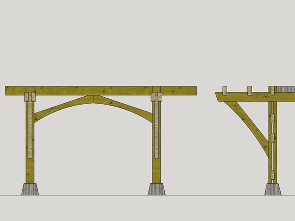

sylvainlefrancomtois Je cherche "recharges moisées" sur Google, et je trouve "Moïse" 😂 Mais rien qui m'aide sur le sujet qui nous intéresse 🤔
Ceruse
Moisé:pris en sandwich entre 2 bois.
Moïse simple par boulonnage
Moise aussi avec entaillage d un ou des 2 bois.
JeffBurlu
AtelierOSantal merci ! Mais du coup je laisse du vide ou je remplis avec ... avec je ne sais pas quoi en fait 😐
JeffBurlu y a deux écoles !! moi perso je laisse vide !
google.com/sea...=oYSICnZ-5oG4cM:
JeffBurlu
sylvainlefrancomtois Et ça ne joue pas sur la solidité ?
JeffBurlu non !! lis ici à la fin du chapitre lairdubois.fr/...es-de-charpente

Si je comprends, tu veux pas de structure porteuse au sol mais en porte à faux?
...oublie!
JeffBurlu
Ah non, pas du tout. Je veux une structure au sol. En bois. Ce que je voulais dire c'est que le dessin de la structure bois que j'ai fait n'est qu'un exemple.
Je suis dingue mais pas inconscient 😉
