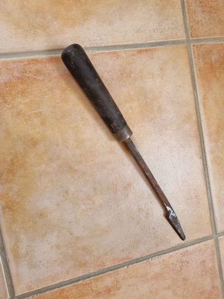

L'outil en photo ci-dessous était présent dans l'atelier de la maison de ma famille avant notre arrivée. Il appartenait potentiellement à un menuisier ou un armurier.
Je n'ai pas réussi à identifier son usage, avez-vous des idées ?

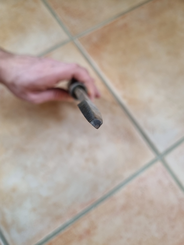

L'outil fait environ 30cm de long, dispose d'une surface fonctionnelle qui ressemble à une lime mais assez grossière. La surface de la "lime" n'est pas perpendiculaire aux côtés.
Une brosse à dents ?🤔
Artaga
Alors là je pense que les dents émousseraient l'ecouane 😂
bonjour il s' agit d une écouane la question était fastoche et cela sert a celui qui en a besoin

Chaluthier
Alors, peut-être tout aussi fastoche pour toi, peux-tu nous donner un ou des exemples d'usage ?
Je propose par exemple le façonnage intérieur du bec d'une flûte à bec. Après perçage et avant pose du bouchon... For sure...
Précision utile, la variante en bois, avec lames insérées dans des entailles faites à la scie, est très utilisée en Asie, de la péninsule arabique jusqu'en Chine où elle se nomme cuo bang, de mémoire.
J'ai vu des artisans laotiens l'employer avec une dextérité impressionnante.

il faut aussi que j' explique a quoi peu servir une écouane comme si tout a chacun ne pouvait pas le faire
pour un menuisier reprendre les cotés d une mortaise ou pour reprendre un tenon un peu gras
pour travailler la corne des sabots de certain animaux avant ferrage
pour le plombier zingueur pour tailler ses panes de fer a soudé le cuivre a tendance a graisser les limes
pour l armurier cela permet d ajuster finement je canon dans le bois cela je sais faire
pour celui qui travaille l' ivoire et de ce fait pour certains facteurs d' instruments de musique , pour les tabletiers
on peut suivre ces outils dans les inventaires après décès ou dans les ventes du fond d'atelier de certains artisans
contrairement a la lime qui n'est pas affutable l écouane elle peu se réaffuter
le minutier centrale possède de nombreux texte sur le sujet
l 'historien de service et il existe des articles sur ce sujet
etienne desthuilliers maitre menuisier mais pas seulement

etiennedesthuilliers a jean
j ai travaillé dans ma jeunesse pour la restauration d armes ancienne avant le premier empire et ensuite napoléonienne
et j utilisais ce genre d outil
d 'autre par sur le marché il est apparu des râpes taillées comme les écouanes pour travailler l alu puis des lames souple allant sur un montage
j espere maintenant que vous avez une vue plus documentée sur ce genre d' outil
bien amicalement etienne

En menuiserie ça sert donc à reprendre des surfaces. Une alternative serait le ciseau à bois mais j'imagine que certains cas de figure ne s'y prêtent pas.
Le fait que la denture soit inclinée ne semble pas accidentelle, je suppose donc un usage bien spécifique qu'il faudra que j'identifie.
si vous avez un ancêtre armurier vous avez compris , je vous ai signalé son usage car j ai déjà monté des canon sur des bois des fusils
Artaga
Le voisin ayant été armurier il s'agit donc de ça, merci !
