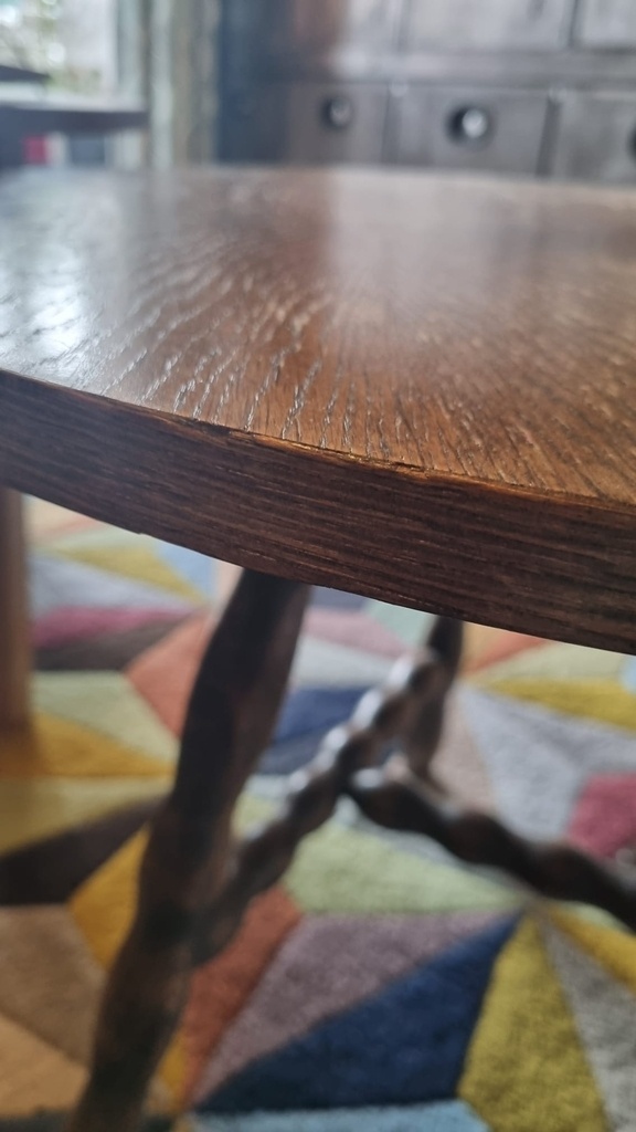

Bonjour à toutes et tous,
j'ai une table basse récupérée d'un aïeul que je veux rénover. Plus particulièrement je m'entraine au délicat art du placage et j'aimerais remplacer le dessus de la table par un placage "cubes" en noyer, érable et gommier rouge (j'ai acheté un lot de feuilles sur placage-bois.com/ et j'aimais bien ce mélange, même si le rendu du gommier est variable d'un cube à l'autre).
Auriez-vous des conseils concernant la préparation du dessus de la table ? Est-ce que je peux me contenter d'un ponçage à gros grains ? Faudrait il que je retire le placage actuel ? J'ai bien une idée de comment le faire avec une défonceuse et une fraise droite à peine enfoncée de l'épaisseur d'une feuille de placage.

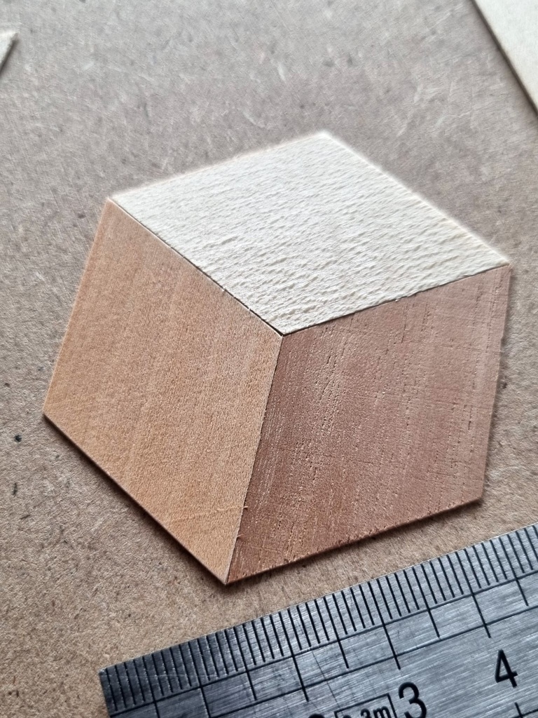

Question subsidiaire : la découpe de mes losanges n'est pas parfaite, j'ai utilisé un scalpel et un gabarit fait maison pour avoir une forme constante. Néanmoins parfois il y a du jeu (quelques dixièmes de millimètres par-ci par-là). Du coup tous les joints ne sont pas parfaits.
Que me conseillez vous pour améliorer au mieux le résultat final ?

Personellement ,je ferais un nouveau plateau , moins de travail que de bricoler avec l original.En tout les cas plaquer les 2 cotés.
Oui, ça risque d'être "usant" pour le bonhomme et pour les outils de décaper et surfacer parfaitement tout ça.
Plus rapide de le refaire complètement.
Benjamin79
J'imagine qu'en plus si je me rate, je peux toujours compter sur l'ancien plateau 😅.
Ca irait de le faire sur du MDF ?
Oui !
Et surtout, contrebalancer, comme conseillé par normandie
Si tu ne peux pas faire les deux faces à la fois, laisser le moins de temps possible entre les 2 opérations de collage.
Benjamin79 On pourra alors se demander quel est l'intérêt de "rénover" une table ancienne, si on refait entièrement le plateau, surtout en mdf...😳
Laisse cette table comme elle est, et entraine toi à la marqueterie sur des petits trucs au début, de manière à prendre de l'assurance, et faire de belles choses.

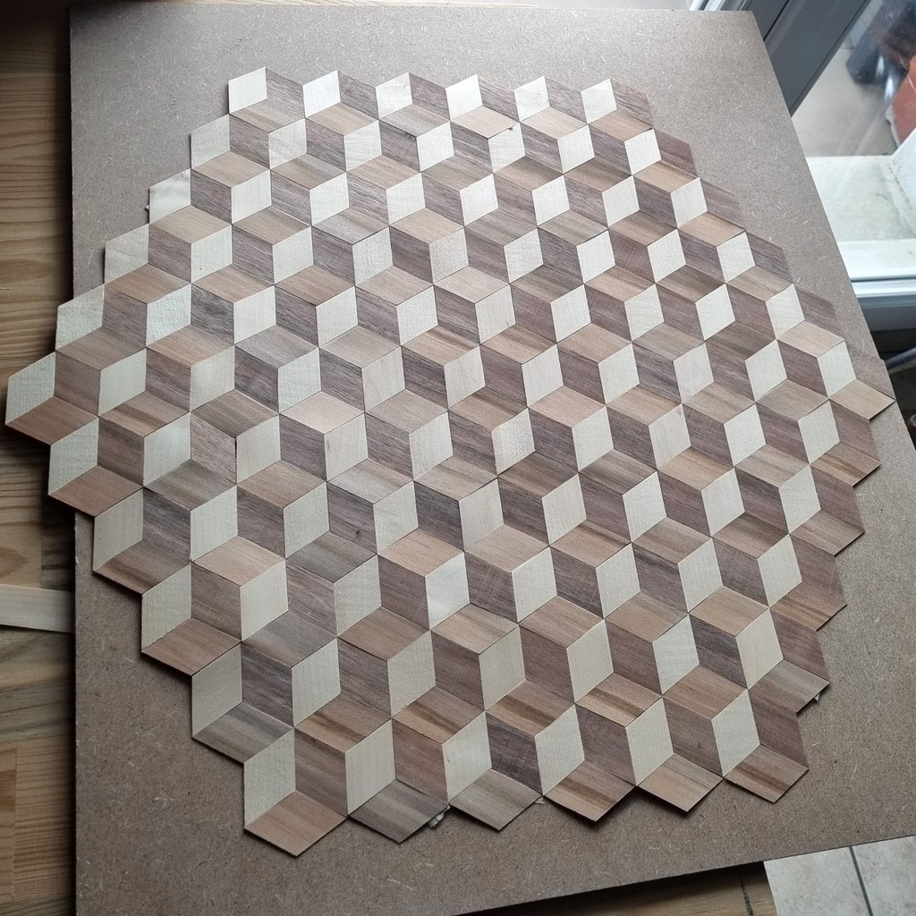

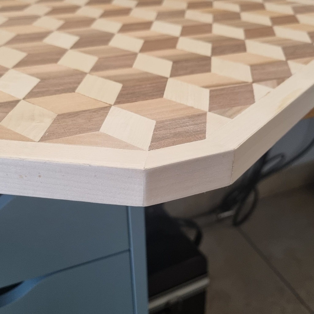

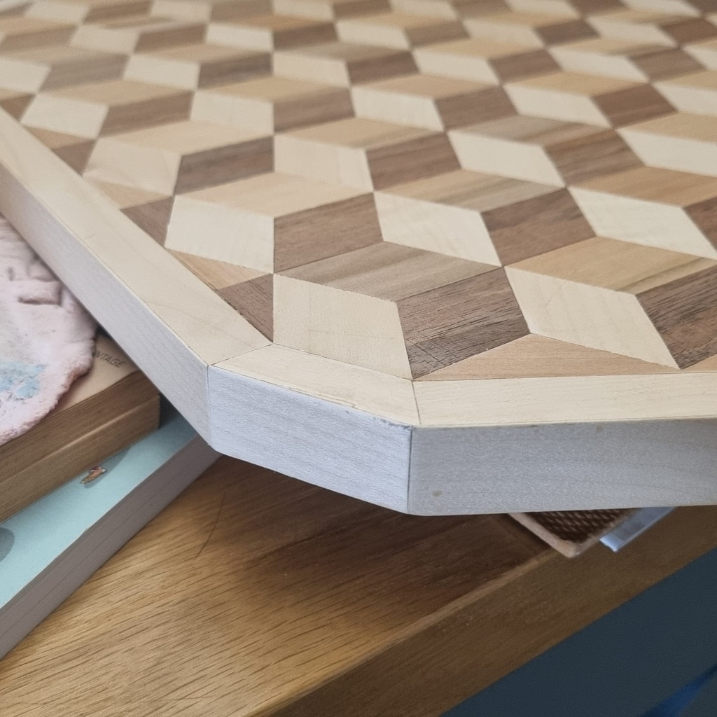

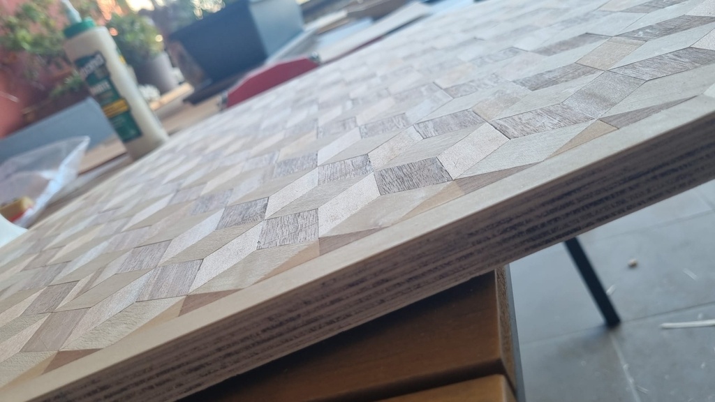

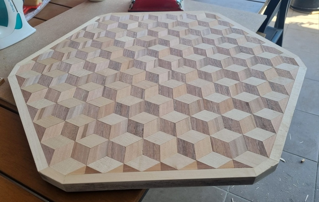

Benjamin79
Voila ce que ça donne sur un plateau de contreplaqué.
J'ai rajouté une bande d'érable tout autour. Au final ce n'est pas un "vrai" hexagone.
J'ai marqué 1 cm tout autour sur la bande d’érable, puis j'ai fait une copie de la forme sur une grande feuille de calque. J'ai ensuite placé cette feuille sur mon plateau de contreplaqué et y'avait pu qu'à passer un coup de scie circulaire.
Pour le collage du placage, n'ayant pas de presse, j'ai utilisé la technique du fer à repasser.
J'ai coupé et placées judicieusement des petites cales tout autour pour éviter que le placage ne bouge.
J'ai ensuite enduit de colle vinylique les 2 surfaces.
J'ai attendu que ça sèche, puis mis l'une contre l'autre et j'ai passé plusieurs coups de fer à repasser (avec une feuille de papier cuisson pour ne pas toucher le bois avec le fer).

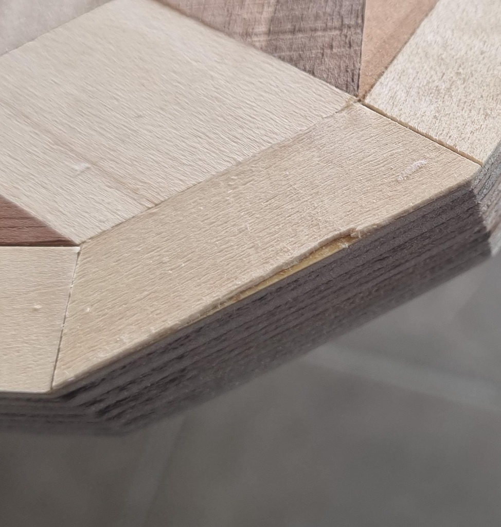

Et enfin j'ai arrasé les cotés avec mon affleureuse.
Pour les chants même technique, sauf que j'ai arrasé avec ma lame de scalpel.
J'ai commandé une paire de racloirs qui devraient me permettre d'avoir un rendu plus lisse et d'enlever le peu de colle qui a traversé.
Vous me conseillez quoi comme finition ? L'objet final sera une table basse qui devrait rester à l'intérieur.
Corentintin
Mon commentaire peut paraître inutile puisque évident : si tes losanges ne sont pas parfaits il faut ajuster ton gabarit pour obtenir les angles pile à 60/30° et les longueurs de côtés identiques.
Montre nous ton gabarit et parle-nous de ta méthode pour éventuellement trouver ce qui est perfectible.
Benjamin79
Je vais faire quelques photos et vous montrer ça.
Je pense au pire que si certains losanges sont ratés il me suffirait simplement de les refaire avant de tout coller 🤦‍♂️
