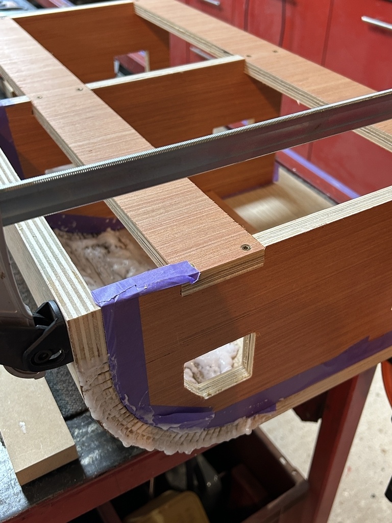

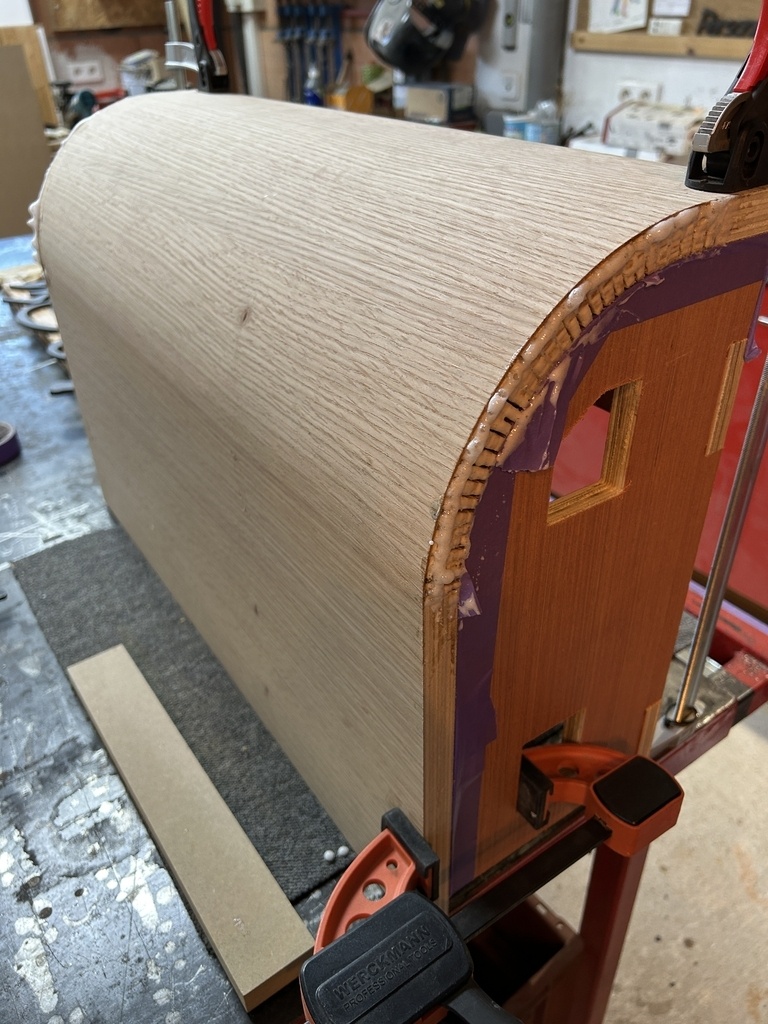

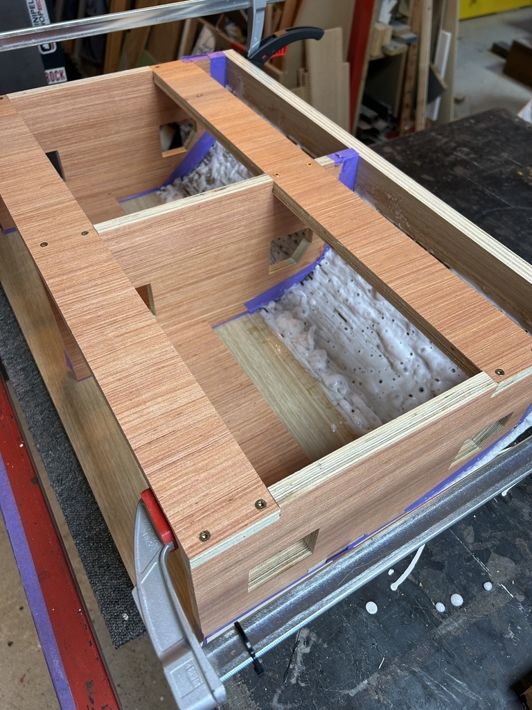

Bonjour, je suis en train de réaliser une porte cintrée pour un meuble, ceci est un test, c'est ma 1ere porte de ce style. Parce qu'il faut un début à tout ...
En ce sens, j’ai réalisé un gabarit, le CP déjà plaqué chêne a bien pris la forme sans problème. Pour rendre la plaque de CP flexible, j’ai réaliser un nombre suffisant de rainures comblées de colle blanche (une erreur certainement) puis 48h après de la colle PU. De la PU parce que j'ai estimé que la colle blanche était peut être limite pour combler le "delta" entre les rainures.
Au décollage, la porte est un peu flexible, pas totalement rigide. Même si elle garde totalement la forme. On sent qu'avec un peu d'effort, la porte a tendance à s'ouvrir.
Pensez-vous qu’en plaquant une feuille de chêne (0,6mm d’épaisseur), à la colle Néoprène (double encollage), la porte deviendra t’elle rigide ?
Quelle est mon erreur ?
Comment fallait-il opérer ?
Quelques photos pour illustrer :

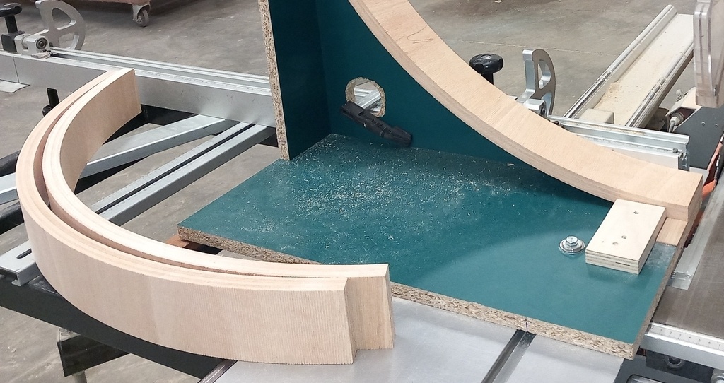

Pour une porte, ou autre ouvrage d'un cintre bien prononcé (qui ne soit pas maintenu par une structure), il faut faire un multiplis, c'est-à-dire, et comme son nom l'indique, multiplier les plis.
Comme ça, par exemple ⬇

La colle PU n'a aucune utilité, dans un cas comme celui-là. En effet, et contrairement à ce que certains (suivez mon regard, toujours les mêmes...) sur YouTube prétendent, si la colle PU va bien mousser et combler des interstices, et même des assemblages tenon/mortaise avec trop de jeu, la PU ne colle pas grand-chose, si les surfaces des pièces ne sont pas en contact.
On peut d'ailleurs le vérifier, lorsque la colle a débordé et formé un cordon, ça n'est que de la mousse, et pas une résine.
Dans un cas comme le tient, ça peut se faire au contreplaqué cintrable, en plusieurs plis, ou alors en plusieurs épaisseurs de placage, exactement comme du contrepalqué, mais "moulé" (comme tu peux le voir ici).
Idéalement, ça se presse, soit entre un moule et un contre-moule, ou alors avec un seul moule et une presse sous vide.
De façon dégradée, on peut aussi y arriver avec des sangles, mais pour des rayons peu serrés, ou alors pour une forme peu haute (des plinthes cintrées, par exemple).

Albert Ébénisterie a expliqué dans sa dernière création qu'il collait l’intérieur des rainures de scie à la PU qui gonfle pour des portes comme cela.
Albert Ébénisterie
Yes exactement, après il y a sûrement d'autres et/ou meilleures façons de faire.
JulesL par rapport a ton message ci dessous. En effet cette méthode laisse des facettes après pliage. Nous on laisse env. 1mm de matière à poncer et l'arrondi est nickel apres ça.
D'accord avec toi sur la théorie de la PU qui ne sert pas a boucher les trous, mais en l'occurence ça a bien fonctionné et le maintien est nickel.
Je crois bien qu'on a utilisé une PU fibrée d'ailleurs (qu'on utilise d'habitude pour des collages en bois de bout quand nécessaire)

Désolé c'est un peu dur mais je pense qu'il va falloir refaire la porte.
Les traits de scie je n'y crois pas, tu auras une surface à facettes et pas un cintre, ensuite tu demandes à la colle de combler les espaces, la PU a beau être expansible elle ne tient plus grand chose lorsque le joint dépasse qqles dixièmes. L'expansion sert à faire des collages à reflux pour assurer une étanchéité et pas à boucher des trous.
Coller un placage de 6 dixième avec une colle souple comme la néoprène n'arrangera rien.
Et j'ai de gros doute sur le fait qu'un morceau de 10x19mm de massif rattrape qqlchose.
Pour un élément cintré non maintenu en position (le pire des cas, une porte 😅) il te faut une résine quasi inerte. L'epoxy est, à ma connaissance, la meilleure solution.
Il te faut également créer un complexe stable, avec plusieurs plis que tu ne forceras pas trop à se mettre en position.
Plusieurs options s'offre à toi ( CP fin, CP cintrable, feuille de placage 6 dixième ou plus ) à choisir selon le rayon de courbure.
Une fois le complexe fait tu pourras replaqué un parement à la vinylique par exemple ou meme néo, puisqu'il n'a aucun rôle structurel.
