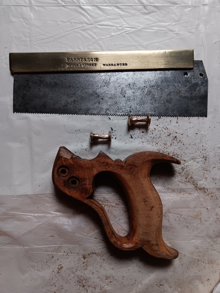

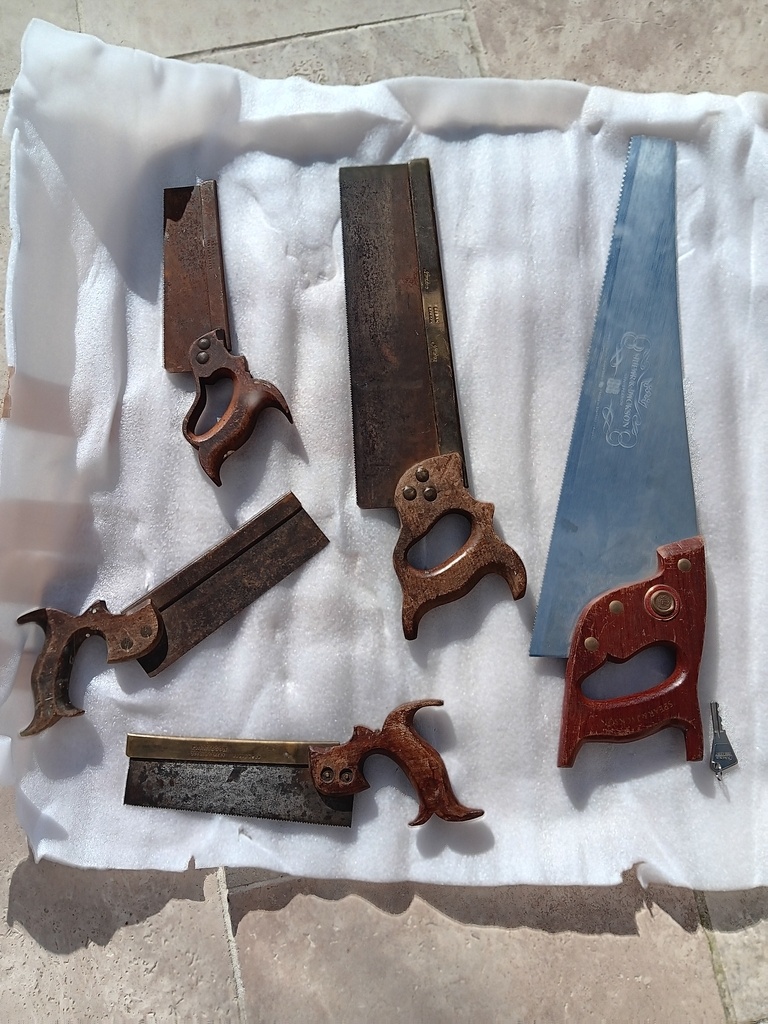

Bonjour à toutes et tous,
Je suis actuellement en pleine restauration d'anciennes scies à dos ainsi qu'une égoïne qui ne nécessite elle pas grand chose à faire.
Seulement certaines des vis seront à remplacer car trop abîmées voire manquantes. Avez-vous une idée d'où trouver ce type de vis, sachant qu'en quincaillerie standard c'est introuvable (pour celles que j'ai faites) ?
Je suis situé sur Blois, cela peut orienter vos réponses.
L'un des manches sera egalement à refaire et je voulais savoir quel bois utiliser et si vous connaissiez des fournisseurs autre que Leboncoin,...
Merci pour vos retours, voici quelques images à l'appui.
Pour les vis je crois que chez dictum ou fine tool tu dois en trouver. Sinon le plus simple est d'en récupérer sur des vieilles scies.
Pour le bois, sur de belles scies j 'utilise du pommier, le hêtre fait l'affaire mais moins joli

J'avais effectivement vu qu'elles étaient sur ces sites, mais merci de me confirmer que c'est fiable !
Ça marche pour les essences, comment te procures-tu du bois toi personnellement ?
J'ai du stock, mais le hêtre n'est pas difficile à trouver. Pour le pommier j'en ai fait scier.
Tout bois assez dur à grain fin, pas trop fissible, fera l'affaire pour faire des poignées de scie.

au sujet des vis
vous démontez la lame
vous la nettoyez correctement
vous passez un coup de soufflette
vous remontez la scie a la position que vous préférez , vous serrez modérément les vis et vous mettez 3 goutes de colle cyanoacrylate très liquide de chaque coté et vous être tranquille pour votre vie etienne desthuilliers

Tu as plusieurs solutions.
  • Tu veux de l'authentique (et tu as le budget) tu prend des trucs d'origine mais ça pique
  • tu veux que ce soit joli mais pas forcément authentique tu achète des vis de reliure (ou Chicago) en laiton en prenant la bonne longueur
  • si tu ne veux pas le look original tu peux prendre des vis piur manche de couteau il y a des trucs très sympa sur internet
Malheureusement ce genre de quincaillerie se trouve sur internet...

Comme toujours tu es de bon conseil, et je pense effectivement prendre des vis Chicago car celles qui sont sur les manches actuellement ne semblent pas d'origine.
L'avantage que j'apprécie sur les vis Chicago c'est qu'il y a une empreinte de chaque côté (pas toujours donc attention en achetant) ça permet de bien resserrer les vis sans s'en remettre à la liaison vis / bois des vis à médaillon traditionnelles et qui finissent pas bouffer le bois et tourner dans le vide.
Comme le dit glaude si tu trouves du pommier c'est top. L'avantage c'est que comme c'est une "petite" pièce tu peux la tirer d'une bûche (avec un bon diamètre piur pas avoir le cœur). C'est plus facile à trouver une planche...
