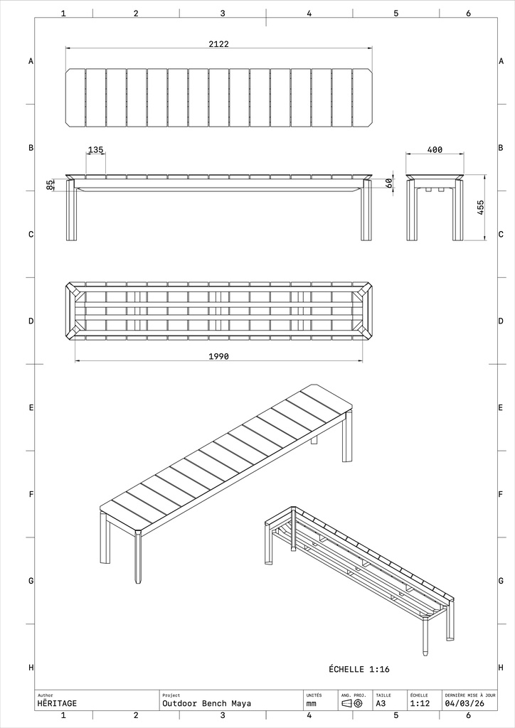

je suis dans un projet de bancs extérieurs en robinier. j'ai dessiné ceux-ci d'après un modèle de table avec laquelle ils vont être utilisés. voici un petit rendu et un schéma pour situé l'objet.
Le concept d'assise est de 15 lames de 400 x 135 perpendiculaires aux 4 traverses sur lesquelles elles reposent.
C'est ici que ma question intervient, quelle mise en oeuvre pour la fixation de ces 15 lames sur les traverses?
mon idée actuelle :
Inserts et vis inox
deux inserts dans le dessous des lames au niveau des traverses extérieures et centrés pour que la dilatation du bois ne soit pas entravée. les vis insérées par le dessous des traverses de manière invisible. ce qui donnerait 30 inserts et 30 vis.
réflexion :
  • est ce suffisant ?
  • grincements possible sur les traverses centrales ?
  • fixer aussi sur les traverses centrales ? mais j'essaye de les toucher le moins possible pour maximiser leur "raideur".
Une autre solution envisagée, domino en Sipo soit sur le même principe de "2 unités au extrémités et centrée" ou 4 mais avec "mortaises larges".
Il existe sans doute plein d'autres solutions compatibles avec les contraintes d'un meuble extérieur que je serais enchanté d'apprendre. Je suis venu justement ici pour cela :)
Merci pour avoir lu mon message et au plaisir d'échanger.

essayez d imaginer que la pluie tombe et analyser comment l eau va s'écouler et quelle partie de bois sera impactée et a quel moment elle va stagner sur les traverses et sur le dessus des pied et se glisser entre vos lames et les traverses supports et comment vos lame vont se déformer au soleil
le poids n est pas un problème mais si le banc es trop lourd pour manger souvent on rapproche le banc de la table
