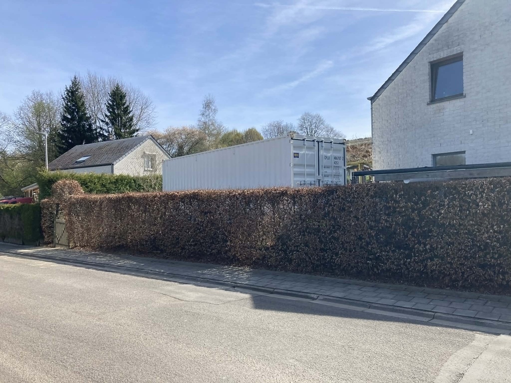

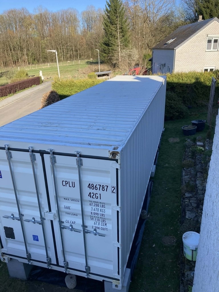

Bonjour a tous, je viens d'acquérir un conteneur maritime de 2.4m x 9.0 m pour en faire un petit atelier de menuiserie et j'aurais voulu savoir comment l'isoler intérieurement pour éviter trop de bruit pour les voisins qui sont assez proches et éviter l'effet résonnance . l'extérieur sera aussi isoler et recouvert d'un bardage bois .

Mais qu'est-ce à dire "trop de bruit pour les voisins"?
Un container métallique c'est une vraie caisse de résonnance. Même sans voisin, de très bonnes protections auditives seront nécessaires.
L'atténuation du bruit dépend de la masse, comme sur les fenetres double vitrage phonique ou l'une des parois est plus épaisse.
L'avantage du container maritime c'est que l'acier est deja épais.
Donc apres mise en œuvre d'isolation par l'intérieur sur les 4 parois, que restera t il des 2.4 m de largeur et des 2,6 m de hauteur?
Enfin reste le Pb de la porte difficilement isolable et vraisemblablement ouverte pour travailler avec un peu de lumière naturelle puisqu'il n'y a pas de fenetre.
Porte fermée c'est l'obligation d'une bonne aspiration. Qui dit rejet d'air vers l'extérieur dit aussi passage des sons; du coup il faudra bien choisir l'implantation des bouches de prise et de rejet.
La meilleure solution même après isolation, c'est d'avoir de bons rapports avec ses voisins ... et ne faire du bruit que lorsqu'ils sont absents?
