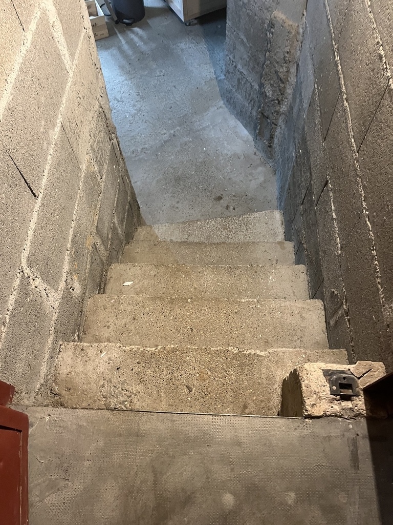

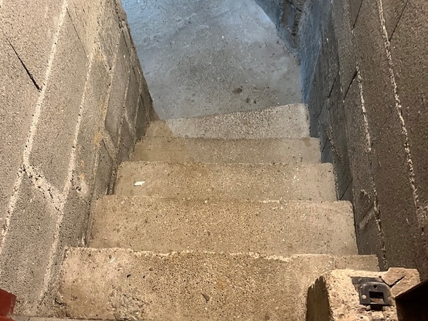

je compte prochainement améliorer les machines de mon atelier bois avec une dégo-rabo et une scie à format. Je regarde des marques comme Hammer ou Holzprofi avec des machines qui font environ 200kg.
Mon atelier est en sous-sol sur un demi-niveau : 6 marches/126cm à descendre dans un escalier de 55° qui fait 80cm de large.
Je me suis renseigné avec les différentes marques et les batis des 2 machines passent en largeur, ce qui m'inquiète fortement c'est le poids.
Les machines pourront être déposées par le transporteur dans le garage (accès au sous-sol) sans problème mais il faudra que je les descende puis que je les place au bon endroit dans l'atelier.
Je compte demander de l'aide à un ami bien entendu mais je suis à la recherche de retour d'expérience sur ce genre de déplacement.
Je pensais concevoir une rampe en madrier/lambourde histoire de pouvoir faire reposer chacun des batis.
Est-ce que je me complique la vie ou au contraire faut-il prévoir d'avantage pour s'assurer une descente en toute sécurité ?
Merci d'avance

En tant que charpentier habitué à lever et déplacer des charges lourdes je te confirme qu'on ne se complique jamais assez la vie quand il s'agit de sécurité, que ce soit des personnes ou du matériel, surtout si comme dans ton cas on n'a pas d'expérience dans le domaine.
Toutes les réponses sont intéressantes et contiennent l'essentiel.
Je te conseille en complément de t'assurer de pouvoir immobiliser la machine en court de déplacement, surtout dans les escaliers. Réfléchis en amont au(x) noeuds que tu pourrais faire pour bloquer la corde, sinon un palan ou un treuil de remorque font très bien ce travail, si jamais tu peux t'en faire prêter dans ton entourage...
Il arrive que l'on passe une journée à préparer une opération de levage complexe qui va au final s'effectuer en 15mn, mais au moins pas de casse et pas de stress...
Lors de la descente, personne en bas de l'escalier pour aider à faire glisser la machine, si la corde ou un nœud cède, ou bien si celui qui tient la corde trébuche ou fait un avc, etc... une personne n'arrivera pas à la retenir.

A 200kg on est encore sur des poids "raisonnables".
En premier lieu tu peux déjà alléger un peu les machines en démontant certaines parties en ayant vu avant avec le vendeur si ça altère la garantie (chariot de la format, tables de la dégau...)
Ensuite si tu as la possibilité de créer un point d'accroche en haut de l'escalier, tu peux descendre la machine en "rappel" avec un huit d'escalade en les faisant glisser sur tes madriers.
J'ai utilisé cette méthode pour descendre baignoire en fonte, cuisinière à bois d'un étage ou encore ma scie à ruban depuis ma remorque (sur une pente bien moins importante, mais 800kg)... le plus important est de s'assurer un point d'accroche fiable.
Effectivement avec un point d'accroche et des poulies tu peux faire un mouflage. De cette manière le poids ressenti peut être divisé par 2, 4, 8...
Pour moi même pas besoin d'un mouflage pour descendre, s'il fallait monter oui mais là rien qu'avec les frottements sur un 8 et en ne laissant pas la machine prendre d'élan 200kg ce n'est pas si dur à retenir... Le mouflage c'est génial dans plein de situations mais il faut un peu plus de matos.

Ensuite si la réponse est "oui", est ce que la machine rien que par l'emcombrement peut passer. Pour avoir la réponse déjà reproduire un caisson en cp, avec les dimensions de la dite machine. Ainsi tu peux voir si ca passe déjà en bas où il se trouve un léger virage vers la gauche. Tu pourras aussi vérifier pour tes mains ne seront pas coincées et préparer le dit terrain.
dBPs
Une 1ere "précaution" consisterait à réaliser un gabarit en carton aux dimensions HxLxl de la machine pour simplement vérifier que cela ne bloque pas, en particulier en bas de l'escalier avec le mur en biais, et surtout éviter de devoir remonter la machine.
Ceux qui ont déjà déménagé armoires, etc' dans des escaliers étroits, savent que les "virages" posent souvent Pb.

Escalier, de "seulement" 6 marches, mais escalier quand même, permettant un passage de 800, un mur légèrement en biais en bas...🤔
Avant d'envisager quelque achat (je crois comprendre que c'est ton cas), je vérifierai bien que les machines en question, passent en encombrement, déjà.
Et pour la manutention (hormis envisager la proposition de Paul26, à savoir la création d'une trappe), je me garderais de donner quelque conseil de méthode de manutention que ce soit, pour une opération qui semble acrobatique, pour ne pas dire dangereuse.
Peut-être que si j'étais sur les lieux, je donnerais un autre avis, mais là...😱

les madriers sont effectivement une bonne idée, prévois la pente la plus longue que possible, et une solution en biseau pour l'arrivée au sol.
Un support intermédiaire, parpaing ou autre est toujours bienvenu.
Tu peux également envisager des planches de glissement horizontal pour éviter de racler sur le béton. L'osb est parfait pour ça, faible coût et très bonne glisse.
Je confectionnerais également une "luge" en osb ( une simple plaque avec tasseaux de maintien/cadre) comme support des machines pour faciliter le guidage, à plat comme en descente.
Des sangles, un bon levier, un ou deux pieds de biche, des gants et des chaussures de sécurité et roule ma poule glisse ma biche...
