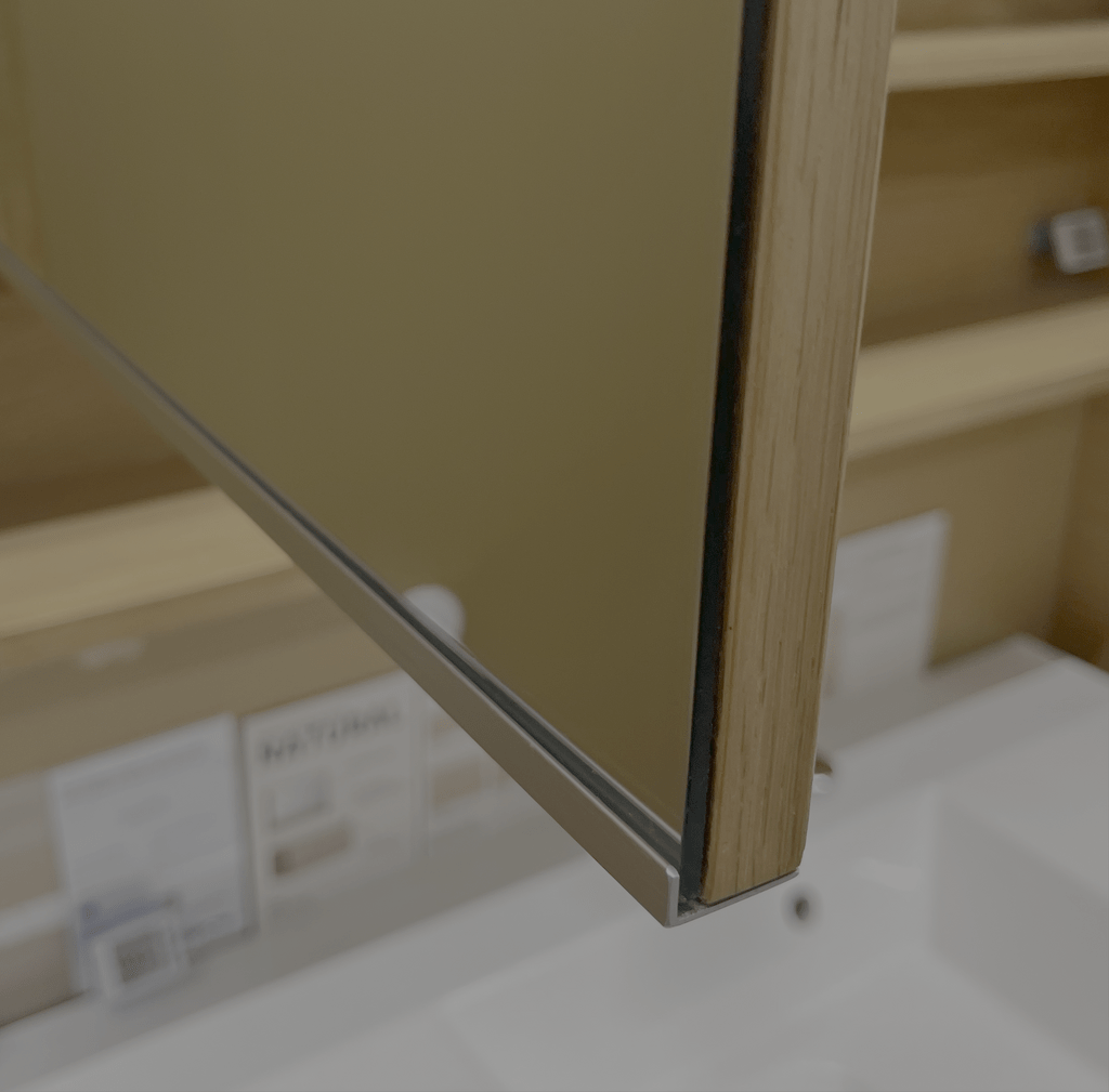

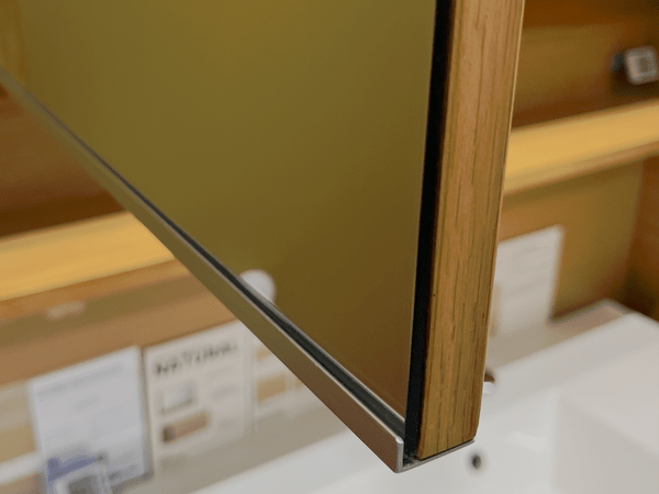

En regardant dans une célèbre enseigne de bricolage j'ai observé le montage suivant :
J'essaie d'acheter cette réglette en métal mais je trouve rien de similaire.
J'ai regardé du côté des profilé en U en aluminium mais qui sont souvent vendus plus cher que le meuble en question ...
Bref je suis à la recherche soit du nom de cette pièce métallique, soit d'astuces pour fixer mes miroirs (je ne les ai pas encore achetés, l'épaisseur sera entre 4 et 6mm + 18mm pour ma porte).

1 m de profilé alu plus cher qu'un meuble fait maison ?
Même ceux-ci ?

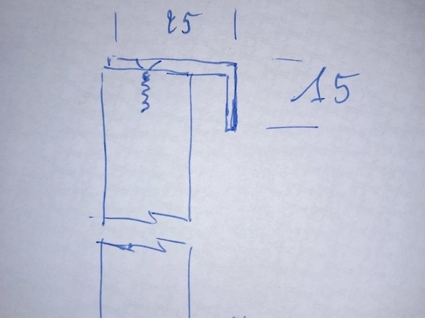

Une solution plus économique, un profil cornière alu, en haut et en bas. Du 25 x 15, par exemple, pourrait peut-être convenir. Ça se vend au mètre, commme ici. En plusieurs finitions.
À monter comme ci-dessous.
