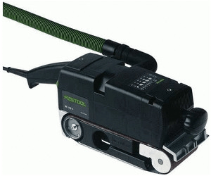

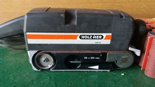

    -le format de la bande en largeur 100, que l'on trouve partout, contrairement à Festool qui a un format spécifique (105X620) obligeant de passer à la caisse( avec carte bleue anti fusion), la festool c'est l'ancienne Holzher ( également en 105X620) à bandeau orange avec un caisson modernisé , on a gardé les spécifs et rajouté le boutonnage vert pour chatouiller l'égo des âmes sensibles à Festool!

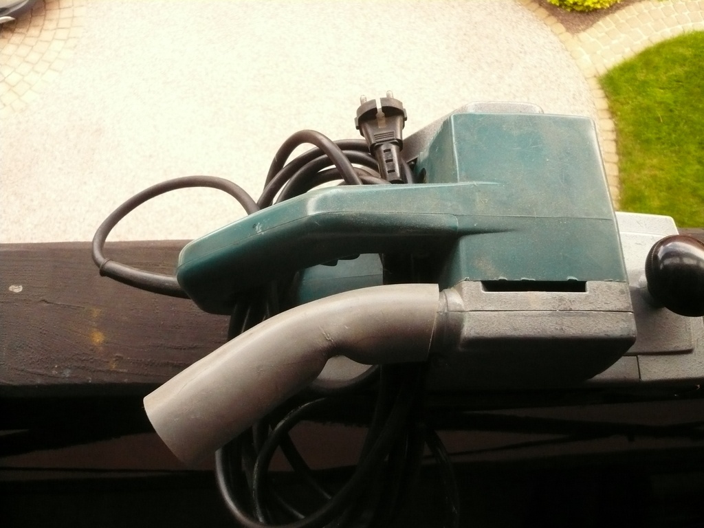

    Pour en revenir à la 9401, je n'utilise pas le sac , je branche mon aspi sur un manchon PVC bricolé au décapeur thermique( on fait joujou avec la température de transition vitreuse , on plie et on laisse refroidir et c'est bon)
    Le moins de la 9401, elle n'est pas équipée de variateur!
    3 petites photos , 2 des jumelles ,et une de mon bricolage....

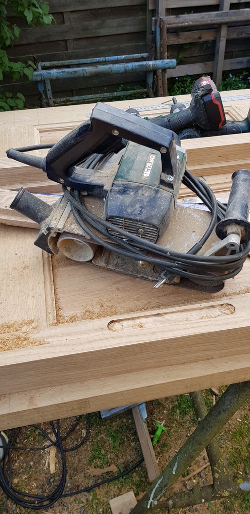

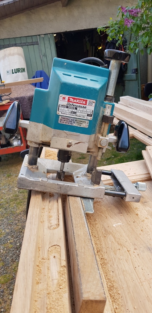

Voici mon matos .Pas tout jeune

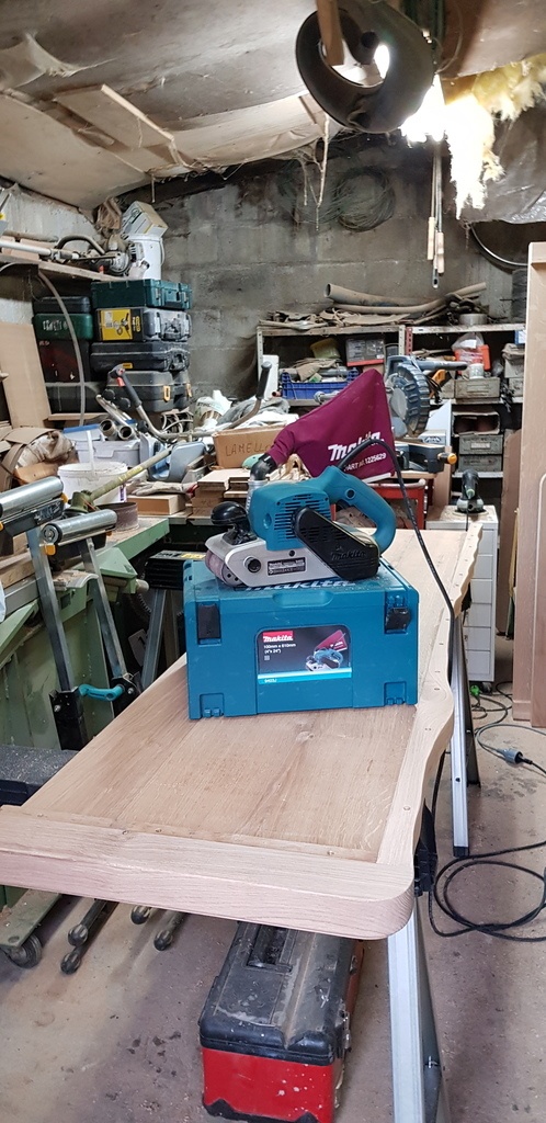

Ça y est elle est arrivée.
Avec un peu de temps !
