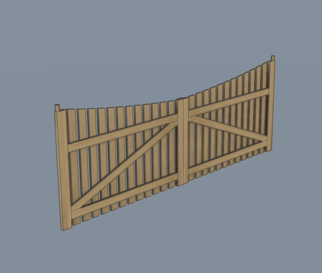

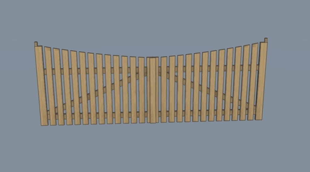

Bonjour à toutes et tous,
Je dois réaliser un portail en remplacement d'un autre, d'où le système de fixation par un anneau en haut.
Pour une première réalisation je soumets le projet à l'assemblée.
Quels sont les erreurs commises par exemple ? Ou des recommandations ?
Lattes en 100x25
Traverses et echarpes en 100x25
Montants en 120x50
Bois envisagé : chêne si cela reste apparent, châtaignier si peinture
Le fichier sketchup est disponible ici
Chaluthier
attention à éviter la pente de fil pour les montants et les traverses, cela engendre un vrillage de l'ensemble lors de l'équilibrage du bois avec l'humidité ambiante.
C'est ce qui s'est passé pour le portail d'un voisin, il a depuis fait poser un portail en pvc...
Sélectionner donc des bois ayant poussé bien droit, et non vrillés avec ou contre le soleil.

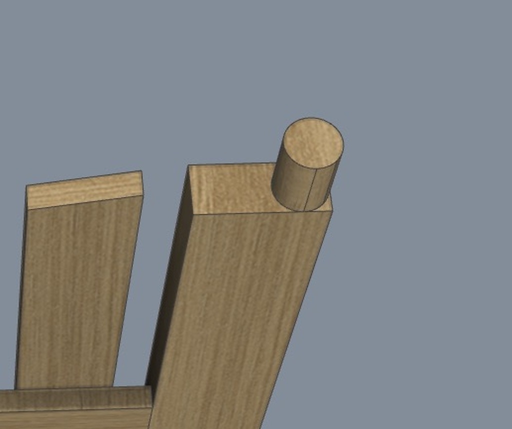

Peut-être prévoir une pièce d'usure pour la liaison avec l'anneau ?
Voilà, bonne journée.
Jean
Atelier Boask
Merci Chaluthier
Effectivement tu as raison de signaler qu'il faut un fil bien droit. Je pense même assembler chaque latte avec 2 morceaux (si c'est peint) et de la colle D4 pour bien rigidifier.
Ton mot "pente de fil" m'interrogeait avant de comprendre et cela m'a fait penser à bien mettre en biseaux en haut pour éviter trop d'infiltration dans le bois.
À l'origine il n'y avait pas de pièce d'usure mais ce n'est vraiment pas bête en mettant un morceau de tuyau acier inox.
