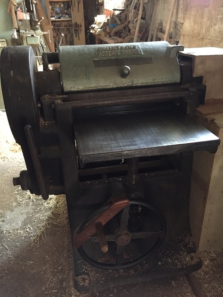

J'ai l'immense plaisir d'utiliser une raboteuse de 1918.
Elle tourne comme une horloge. Aujourd'hui même j'ai changé les fers et elle est toujours précise à 0.1mm.
J'y tiens beaucoup car elle a été utilisé par mon grand père de 1924 à 1972 puis par mon père de 1965 à nos jours.
Sauf que... les fers ont 70 ans et s'amincissent à chaque affutage.
Et bientôt ils ne pourront plus être affutés.😑

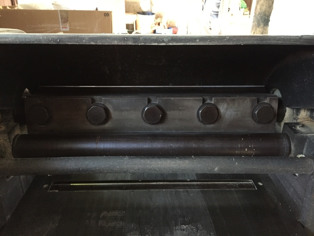

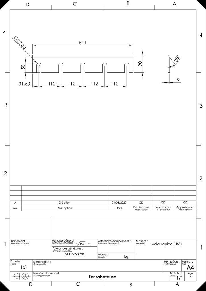

Arbre carré
fers de 511x100x9mm
Fixation par 5 énormes boulons dans des lumières creusées dans le plat de l'outil.
Cf image rajoutée à la question.

Pour tes fers, au pire, on pourrait partir d'un plat HSS(E) et faire les entailles à la découpe laser ou plutôt au jet d'eau abrasif : j'ai vu découper du carbure de 50 mm d'épaisseur, alors 9 mm de HSS, une broutille ! Encore faut-il trouver le brut. Et en 9 mm, encore moins évident. 10 x 100 ? Je n'ai pas cherché.
Bref, techniquement, c'est faisable. Mais à quel tarif ???
A propos, tes vis de fixation, c'est du 22 ? C'est énorme ! L'équilibrage se passe bien ?

Et oui, les vis sont du 22. Enorme.
Et ca se passe bien, il faut juste prendre le temps.

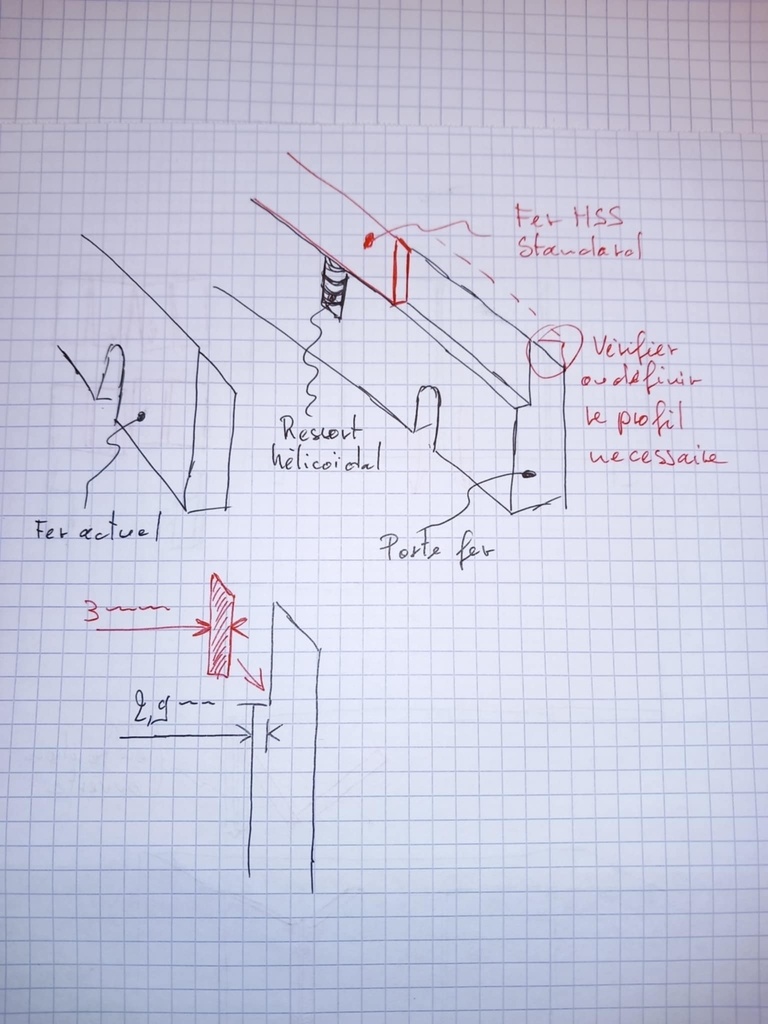

Il me vient une idée !😃
Cette idée fait suite à cette discussion, il y a quelques jours (regarder aussi dans les liens, dans ces échanges)
J'ai eu l'occasion de voir d'anciennes dégau ou raboteuses avec ce type d'arbres carrés, mais jamais d'en démonter/changer des fers. Ça reste donc juste une proposition, à vérifier si c'est techniquement faisable sur cette machine... puis, si c'est possible, vérifier aussi le coût, bien sûr.
Si en lieu et place de ces énoooormes fers, tu faisais fabriquer des portes-fers, (à la manière de ceux de la Kity), mais en plus gros, bien entendu. Avec toutes les découpes qui vont bien, comme tes fers anciens. Ces portes-fers pourraient être dans un acier plus "ordinaire", et pas en HSS, donc d'un coût bien moindre.
Dans ces portes-fers serait usinée une "feuillure" (entre guillemets, car je ne sais si ça porte le même nom dans le domaine de la mécanique) destinée à recevoir des fers standards.
En fond de feuillure, seraient usinés des rainures, afin de permettre le logement de ressorts hélicoïdaux, permettant la remontée des fers, lors du réglage (d'ailleurs, je ne sais pas comment on règle les fers, sur ce type d'arbre carré. Tu as un gabarit de réglage adapté ?)
Bon, j'ai dessiné tout ça ci-dessous.
À voir si c'est quelque chose d'imaginable, d'autant qu'il y a tout de même des histoires de sécurité.
Mais peut-être est-ce une piste à creuser, et qui ne dénaturerait pas ta machine, tout en permettant de travailler avec, et une solution peut-être moins onéreuse que de faire directement des gros fers HSS.
Atelier Boask
Medalegno Oui c'est une bonne idée. J'y ai pensé à ce porte-outil mais dans ce cas je préfère que ce soit un.e élève ingénieur.e en mécanique qui conçoive cela. Pour uen raison de sécurité. Car si je me plante, ça va faire du vilain dans l'atelier.
Il faudrait arriver à faire pression sur le fer standard mais aussi trouver une solution pour qu'il ne s'échappe pas avec la rotation. Dans un insert d'arbre rond, il y a une pente qui empêche cette sortie.
Ca fait un joli sujet d'école d'ingénieur en mécanique. J'attends des retours.

Atelier Boask
Ah ouais, pas simple !
Et donc, tu ajustes le vernier de la machine au réglage des fers après coup ?

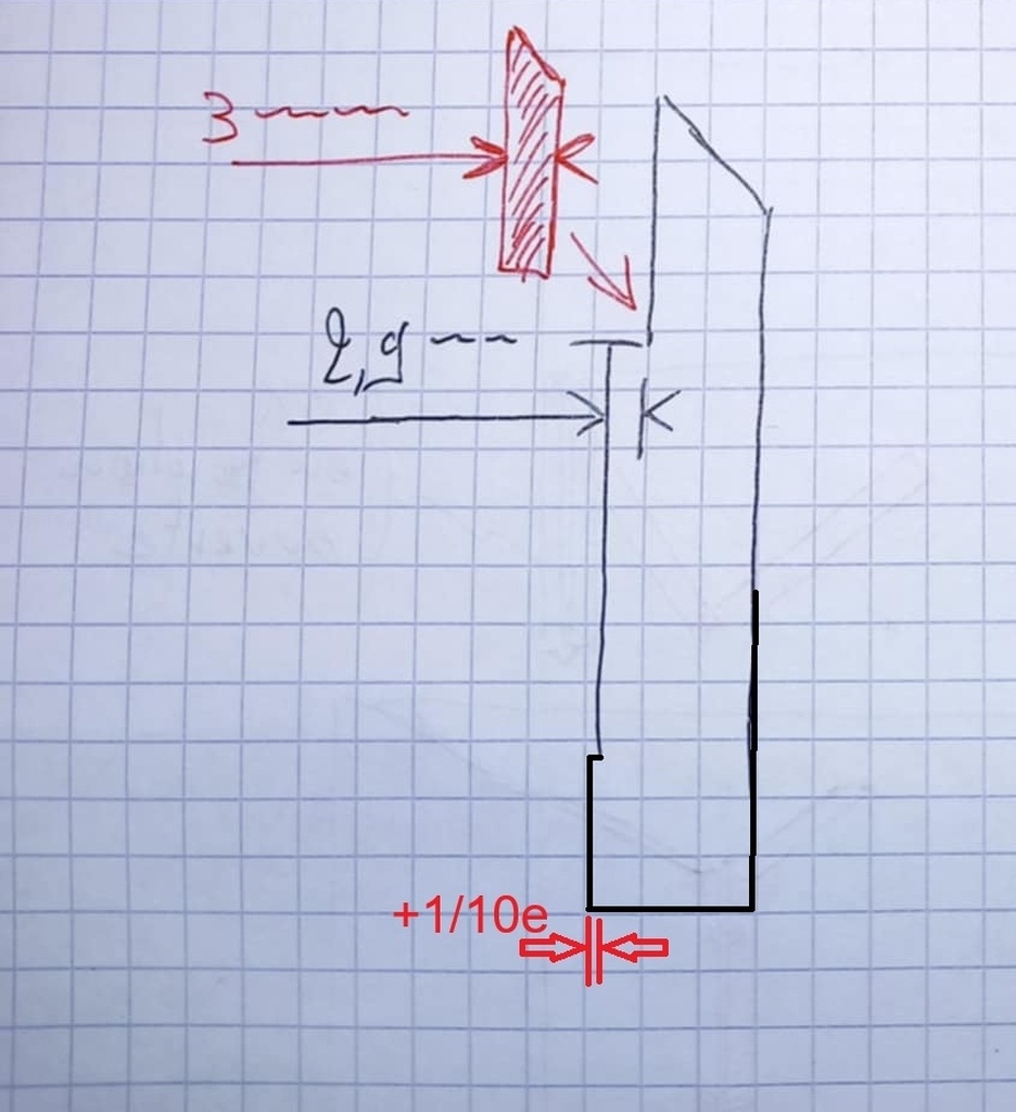

Pour le principe que je proposais, il est bien évident que ça nécessiterait une étude plus sérieuse que mes quelques croquis vite fait !
Je m'aperçois d'ailleurs que j'ai oublié un détail : J'ai prévu un décalage de 1/10ème de millimètre, entre la feuillure et l'épaisseur du fer, afin que le gros contre-fer puisse le serrer (mais ça peut être plus que 1/10ème). Mais j'avais aussi dans l'idée d'avoir le même décalage, en partie basse du contre-fer, pour qu'il porte bien à plat sur le fer HSS, bien sûr !
Et peut-être faudrait-il y avoir en plus, comme sur des fers de petites machines, 2 ergots dans le contre-fer, qui se logent dans des perçages dans le fer, en sécurité.
Atelier Boask
Medalegno Pas bêtes les ergots.
Le vernier ne bouge pas lors du réglage. Je mets des cales de 30mm, je règle la table à 30mm. Puis je fais descendre le fer jusqu'au bon point.
