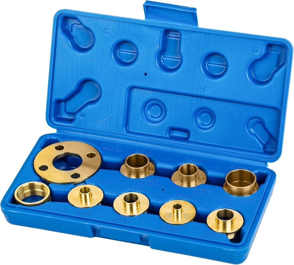

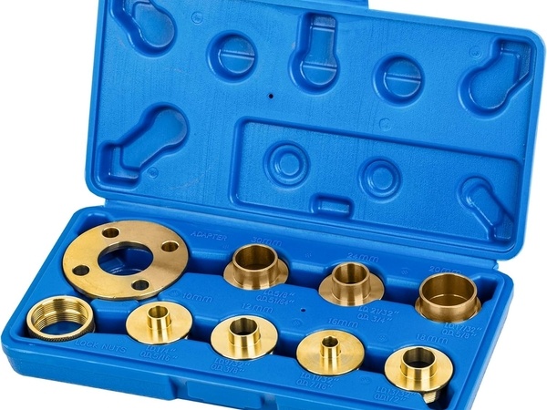

JRT51
J'ai finalement acheté le set Katsu en photo ci-dessous et disponible au lien suivant.
Ser Katsu amz
Les diamètres des bagues sont précis.
Compatible avec les deux embases affleureuse et base plongeante.
Cependant, il y a pas mal de jeu au niveau du centrage. Cela permet certainement de rattraper les defautsvde coaxialité d'origine des machines (entre l'axe broche et l'axe du centrage de la semelle, d'autant plus que ce set est compatible avec plusieurs machines dont certaines de qualité inférieure à makita.
Avec un breglage au cône cela devrait le faire, a condition que le serrage à l'écrou maintienne bien la bague en place pdt le travail.
Je vous ferai un petit retour après utilisation.
Merci pour vos réponses.
Bonne journée
BingoDS
JRT51 Une fois serré, ça ne bouge plus.
Pour l’inclusion, prends un cône de centrage de bonne qualité, ils sont majoritairement en 6,35 mm et 8 mm... il coûte plus cher que les bagues en revanche 😉

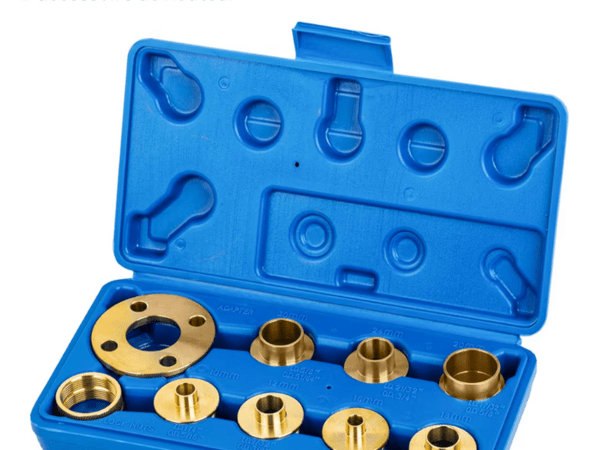

BingoDS
J’utilise ce type de bagues de copiage en photo (trouvable sur Amzn, Aliexpress etc.), compatibles aussi bien avec une embase d’affleureuse qu’avec une défonceuse. Paradoxalement, l’élément le plus coûteux reste le cône de centrage.

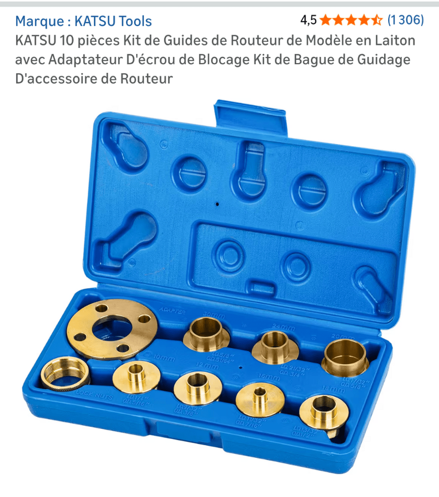

JRT51
J'ai trouvé ça qui le semble pas mal..
Set bagues a copier
Ou alors celui-ci :
Set bagues katzu
Qu'en penses-tu ? C'est la même chose pour toi?
Si oui je vais prendre le premier puis qu'il u a une semelle et un cône de centrage fourni en plus
