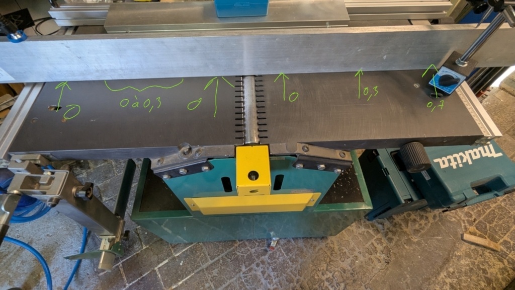

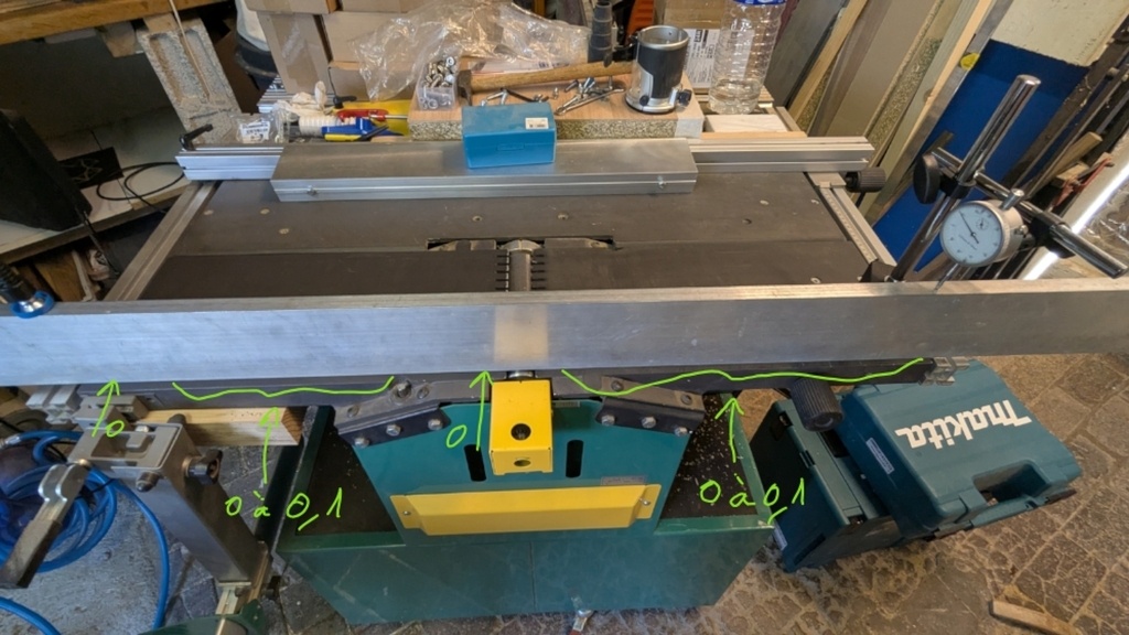

Par contre j'ai jeté un œil a la coplanearité de mes table avec une règle et un micromètre et il y'a un bien un défaut car ma table d'entrée s'affaisse dans son coin entrée externe coté machine.
Voir relevé sur images ci-dessous.
Pensez vous que cela soit la cause du défaut que j'observe?

JRT51 Avec les trois écrous (ainsi que l'autre côté), tu peux régler ta table.

Paul26
Pour moi les mesures au comparateur sont mals prises car l'épaisseur de la règle entre en compte dans la mesure.
Il serait plus précis de placer sous la règle une cale d'épaisseur,une feuille de papier ou simplement à l'oeil.
Les mesures 0,5 et 0,7 parlent quand même et voudrait dire que la table d'entrée est vrillé.
JRT51
Je suis d'accord avec la théorie de l'épaisseur de la règle mais force est de constater qu'elles sont bien faites ces règles😇 car j'ai oublié de préciser que j'ai vérifié a la cale d'épaisseur et que la mesure à la règle est bonne et reproductible.
