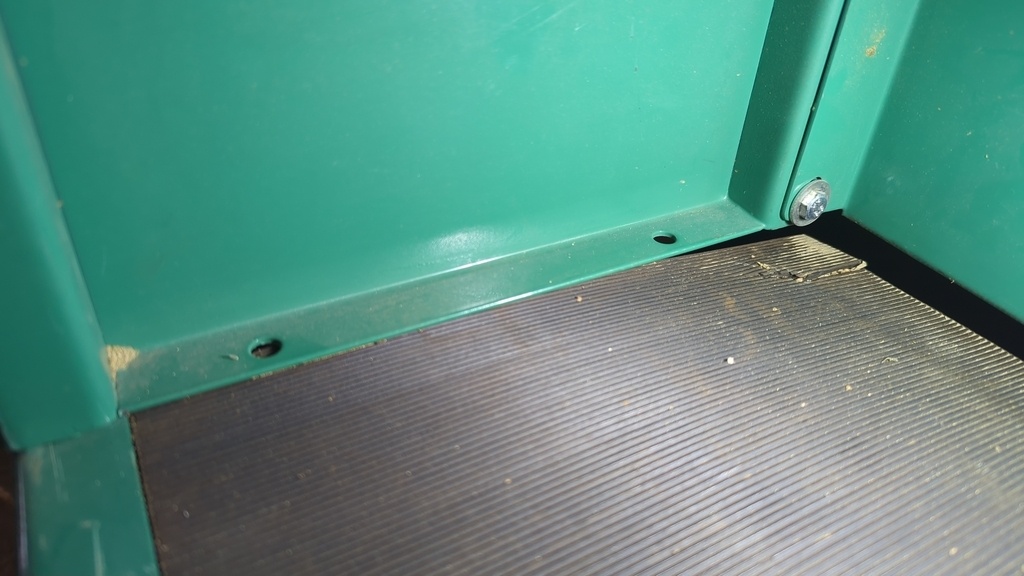

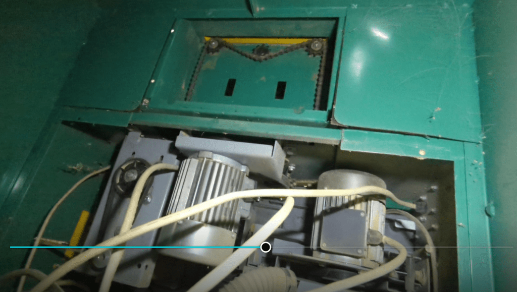

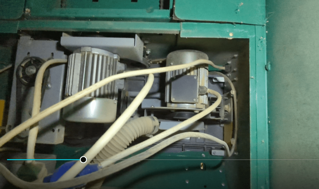

Voici des photos prises par dessous de ma combi.
La partie R/D est en haut des photos.
Du coup, j'ai juste les 6 vis a l'extérieur qui retiennent cette partie. Mais de mémoire, il y a un problème pour reprendre les effort et je n'arrive pas a dévisser car ça tourne dans le vide mais il faudra que je réessaye.

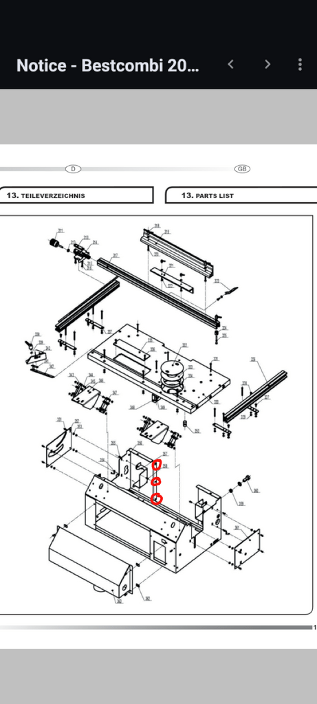

J'ai le manuel oui.

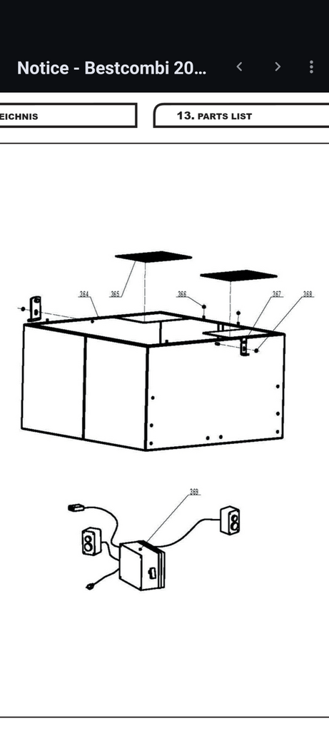

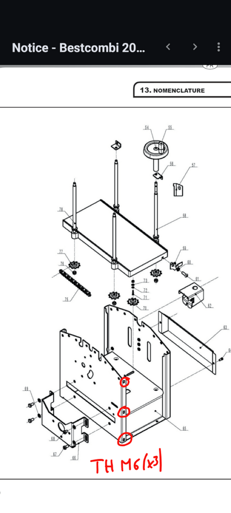

Il y a des eclatés ce qui est bien pratique. Manque juste le plan d'assemblage de la partie R/D sur le reste a mon sens.
Mais a y regarder de plus prêt, pas de traverse et je pense que ce sont bien les 6 vis (2x3) qui assure cet assemblage sommaire...

Tu en as 4 autres qui doivent être sur/dans le chassis !
JRT51
BingoDS
Non il n'y a que des trous a ce niveau la et rien en vis à vis, même pas de matière...
D'ailleurs ça fera un bon emplacement pour y fixer des traverses🙂

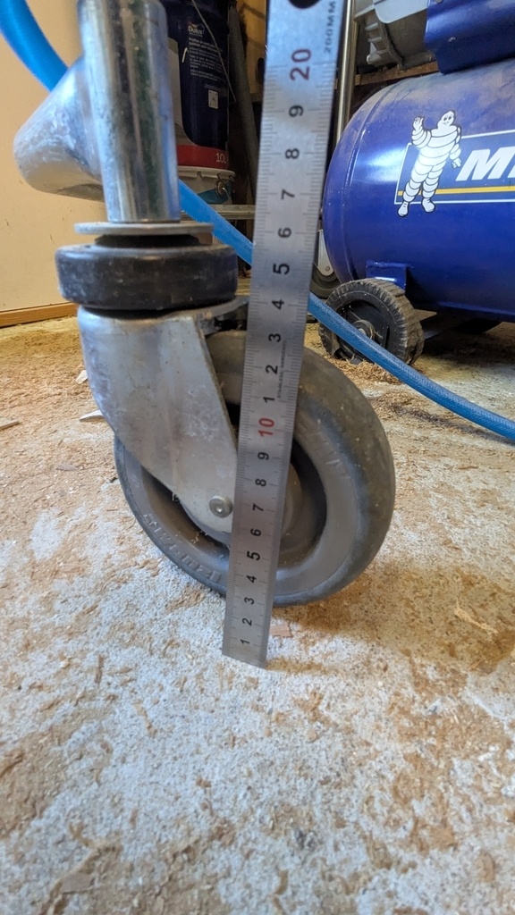

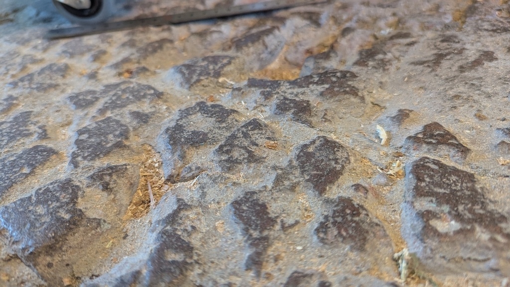

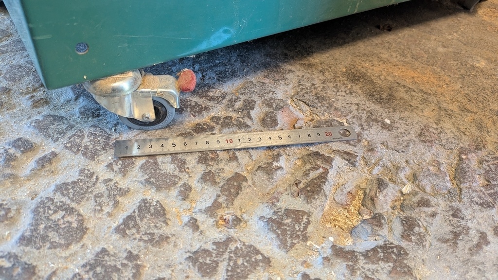

Finalement j'arrive quand même a atteindre mon atelier🤗.

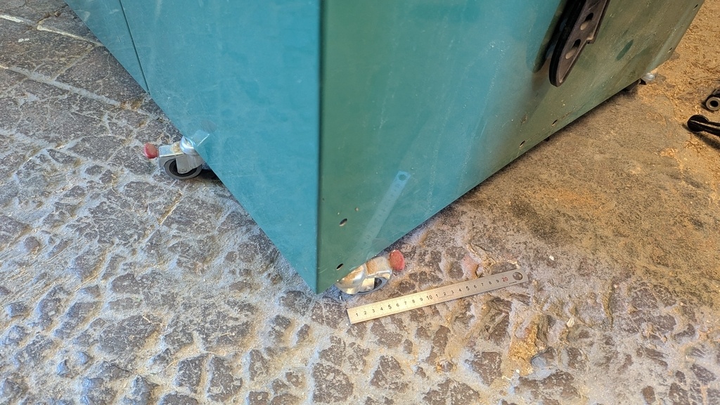

Voici des photos des roulettes (déjà présentes quand j'ai acheté d'occasion ce combi).
Il y en a 6 et on voit aussi les defauts de mon sol.
La grosse roulette a la fin est celle que je veut mettre en remplacement.

Merci pour le lien vers le tuto de désassemblage de la partir R/D. J'avais déjà parcouru cet article mais il y a des vis qui me semblent inaccessibles, sans enlever le châssis.
Pas les vis des glissières mais les suivantes dans la chronologie.
Mais peut être que je me trompe.
Pour le sol, je ne souhaite pas le rattraper, en tout cas pas avec des panneaux de bois car il a quand même un avantage, celui de ne risquer absolument rien, je peux renverser ce que je veux dessus sans conséquences.
Éventuellement, un jour je me lancerait dans un reagreage maçonné si cela devient trop insupportable.

L’idée des 6 roulettes est intéressante, mais je trouve ça un peu excessif.
Pour les roulettes, honnêtement, je partirais plutôt sur ce type de modèle, celles que j’ai ont 6 ans, elles sont comme neuves, et surtout elles ont des freins efficaces.
