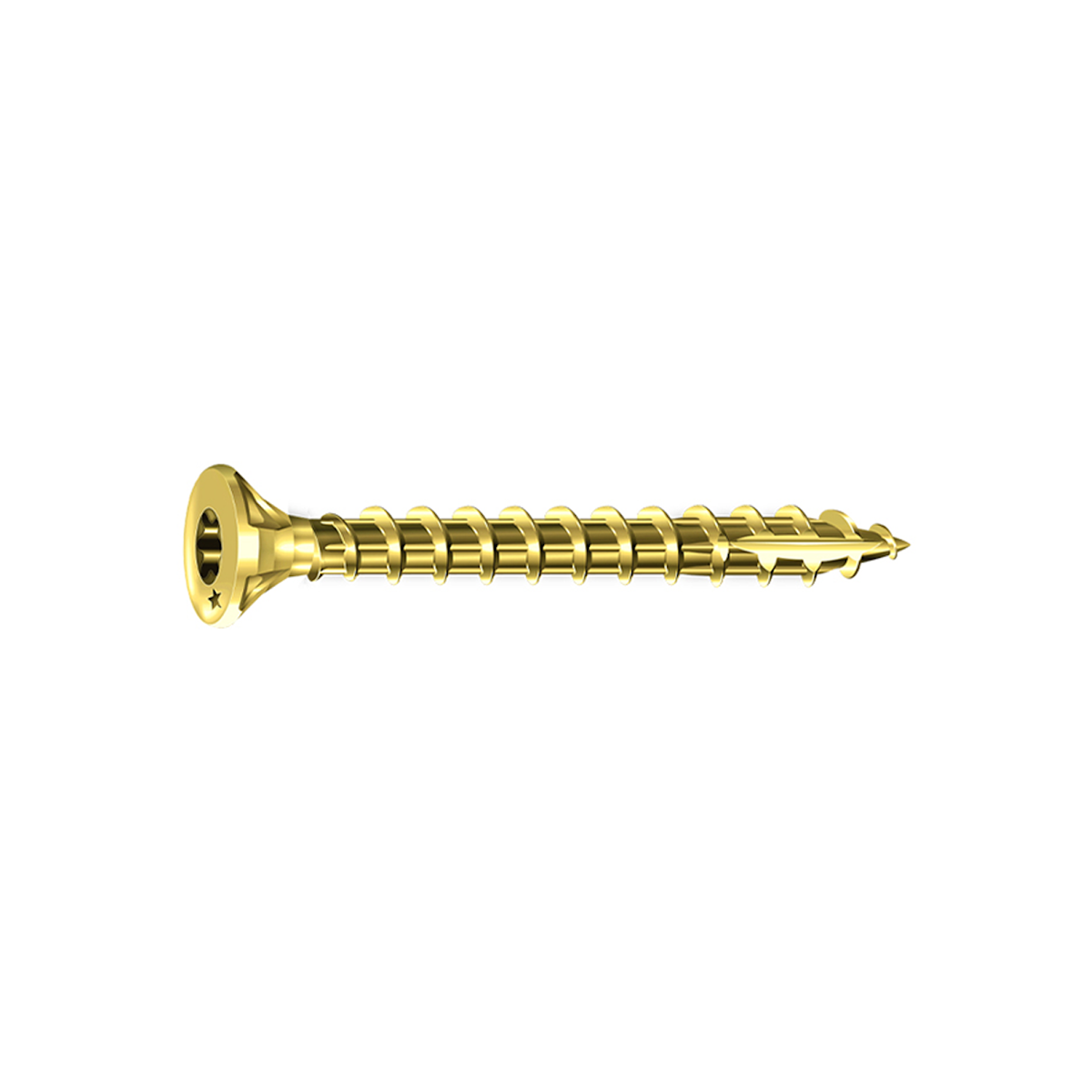

Type vis peuplier 15mm
Je fais de l'assemblage de meuble en peuplier de 15mm et je galere pas mal avec les vis. J'ai acheté des vis klimas/spax en 3,5x25 et 3,5x40. C'est pourtant des bonnes vis mais lorsque je serre ça fini par tourner dans le vide et la tête de vis ne s'enfonce pas dans le bois. J'ai testé a l'arrachage et franchement les deux planches se détachent facilement l'une de l'autre quand je dire dessus.
Auparavant j'utilisais des vis en 4x40 les planches se serraient bien mais parfois le bois éclaté et je trouvais que les têtes de vis étaient un peu grosse ( je vis souvent dans la tranche du bois dans les 15mm).
Si vous avez des conseils je suis preneur merci d'avance.
Oly6go
Non il n'y a pas d'espace entre les planches, le filetage est bien partiel. Le problème vient vraiment du serrage qui est très faible, impossible de rentrer la tête dans le bois ça se met à tourner dans le vide avant.
C'est très simple vu qu'il n'y a pas de fraisage pour la tête la vis dois tirer pour noyer la tête et là c'est le premier qui cède dans le cas présent le filetage arrache les fibres et tourne dans le vide vu que la surface est plus résistante.
C'est pour ça qu'on fraise les trous avant.
La seule solution serait de prendre des vis plus longues pour que la force soit répartie sur un plus grand nombre de filets.
Oly6go
Je prends note de la vitesse 1 👍. Je n'utilise que des vis a filetage partiel.
Je vais donc, grâce à vos conseils, revenir sur des vis de diamètre 4 et non 3.5, avec un filetage à pas grossier et des longueurs de vis en 45 ou 50. Merci bcp a tous.

Non il s'agit de peuplier contreplaqué de 15mm et non de massif. Peut être que ça vient de la marque de la vis, je n'avais jamais acheté ce modèle avant [Lien vis](KLIMAS Torx Lot de 500 vis à... amazon.fr/dp/B...op_mob_ap_share)

hypothese : klimas semble avoir mis une fraise antifendage en pointe de vis. Peut etre que pour les petites vis, pour le bois tendre ca fait plus de mal que de bien.
Ce qui est sur c'est que l'autre syseme d'antifendage ne pose pas de problème pour les petites vis
