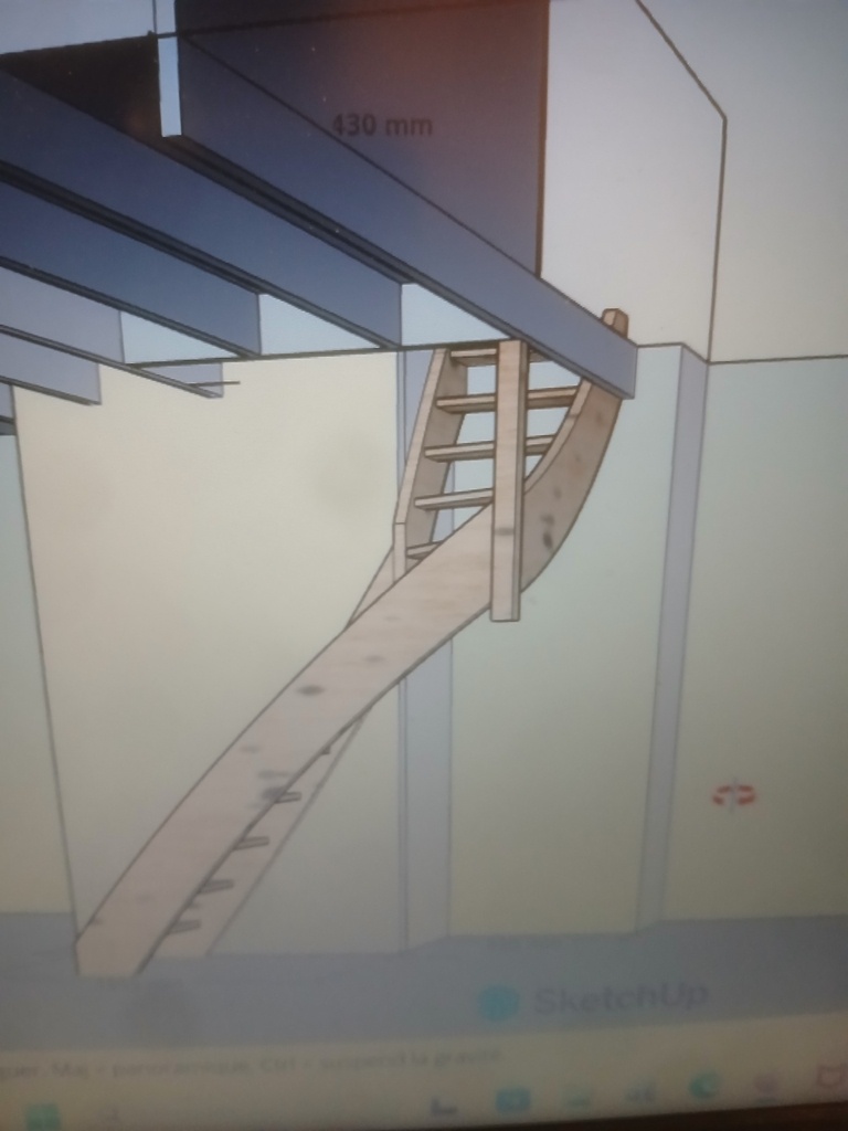

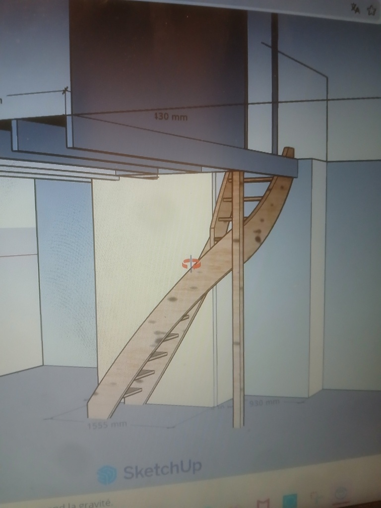

Je suis dans la fabrication d'un escalier quart tournant et je me pose des questions pour le poteau.
J'ai dessiné l'escalier en faisant reposer le poteau au sol (image1).
Mais pour optimiser l'espace sous l'escalier je me demande si je peux le fixer au solives du plancher de l'étage (image 2).
Est ce que c'est envisageable tout en conservant la stabilité de l'escalier?
Merci pour vos retours!

Pour répondre à la question, oui c'est faisable
Fabdal
Merci pour vos exemple! Ça me rassure!
Compte tenu de la forme, avec les marches fixées au mur d'un coté, et si le limon extérieur est bien fait et bien rigide, il me semble qu'il n'est pas vraiment nécessaire de mettre un poteau ou un soutien... Cela devrait tenir tout seul.
je ne vois pas pourquoi mette un poteau suspendu ou posé
je fait des escalier sans béquille ni suspendu comme une marionnette
je soigne les assemblages des limons , leur fixation au sol et a l etage
bien amicalement Etienne desthuilliers maitre menuisier et spécialiste en escalier
