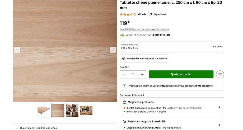

Un calcul rapide du cubage me donne un tarif en dessous de 100€ pour l’achat du bois de ce plateau.
Pour un chêne BME bien sec.
Pour un chêne rustique 60€.
Pour du chataignier 48€.
Alexbois
Ok mais en appartement comment je pourrais faire ?
Je peux aller en atelier d'une amie mais sur un temps court.
Oriente toi vers le châtaignier, moins onéreux et proche visuellement du chêne
Alexbois
Je connais pas trop le rendu du châtaignier.
