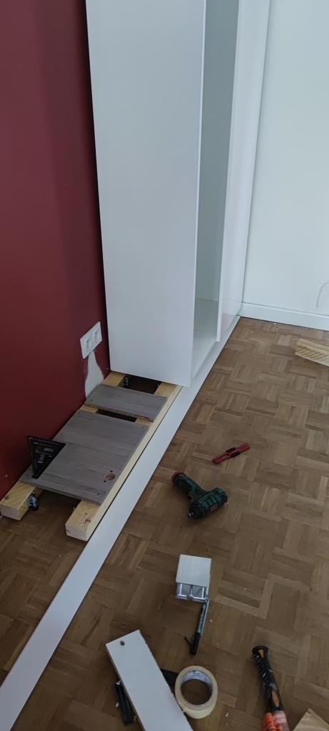

Je suis en train de réaliser un rangement pour mon appartement.
Le but est d'abord de créer des caissons que je ferais appuyer soit sur des pieds soit sur un socle.
Hier je suis allé acheter des chevrons et petits pieds.
Malheureusement je suis vraiment en difficulté car je n'arrive pas avec le socle à avoir quelque chose de bien solide.
Je me demande si je ne devrais pas revenir à des pieds. Je souhaite faire au plus simple et surtout solide.
Je pensais qu'un socle en chevron serait simple et rapidement mise en oeuvre or ce n'est pas le cas.
Je suis aussi en difficulté sur le retrait du socle et du caisson mais aussi sur la mise à niveau....
Bref je galère bien.

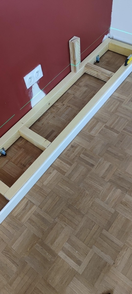

Tu as bien assemblé des cadres, qui font ensuite office de socle ???
(Sur la première photo, ça semble être le cas, mais sur la seconde, non !)
Si tes socles sont préalablement assemblés de façon bien rigide, et avec de telles sections, tu ne devrais pas avoir de problème.
Par contre, il faudrait peut-être des pieds supplémentaires, à l'aplomb des montants de tes caissons.

C'est sûr que si tu y vas avec des bouts de bois, qui, s'ils ne sont pas assemblés ne peuvent pas être appelés des "socles", ça ne va pas être simple.
Mais si tu trouves la réalisation de socles chronophage et compliqué, mettre des pieds indépendants, si ça peut être une solution, le sera tout autant.
Un socle a l'avantage de permettre de préparer et tout régler d'abord, puis de poser et relier les meubles ensuite, en gagnant du temps sur cette seconde phase.

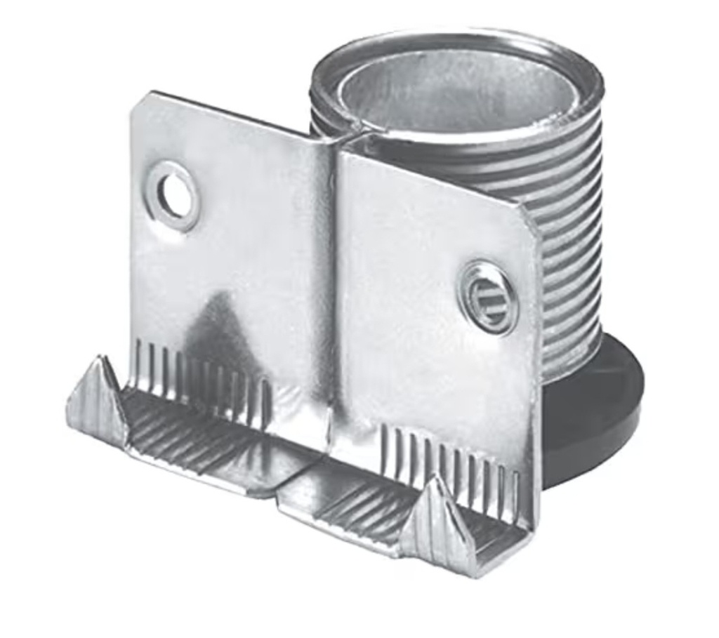

Medalegno Ok et au niveau des pieds tu mets quoi ? tu achetes où tes cales ?
Alexbois
Ce genre de pied vérin
