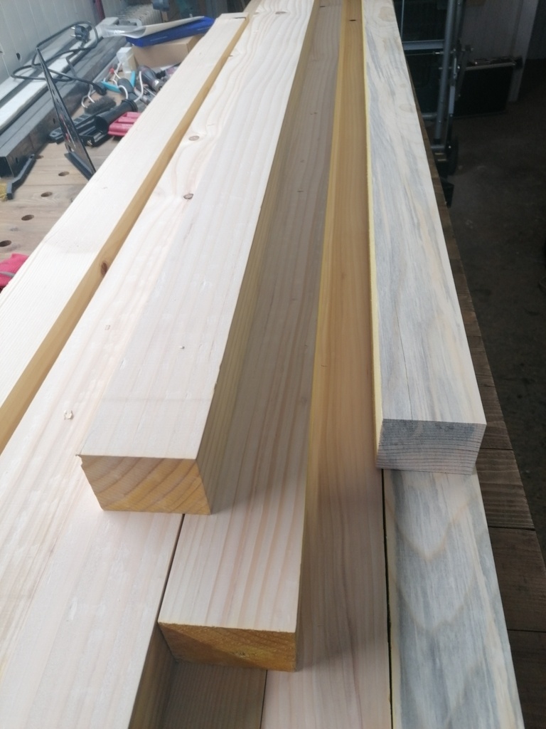

J'ai acheté en GSB des chevrons de Sapin de France.

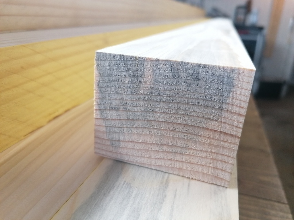

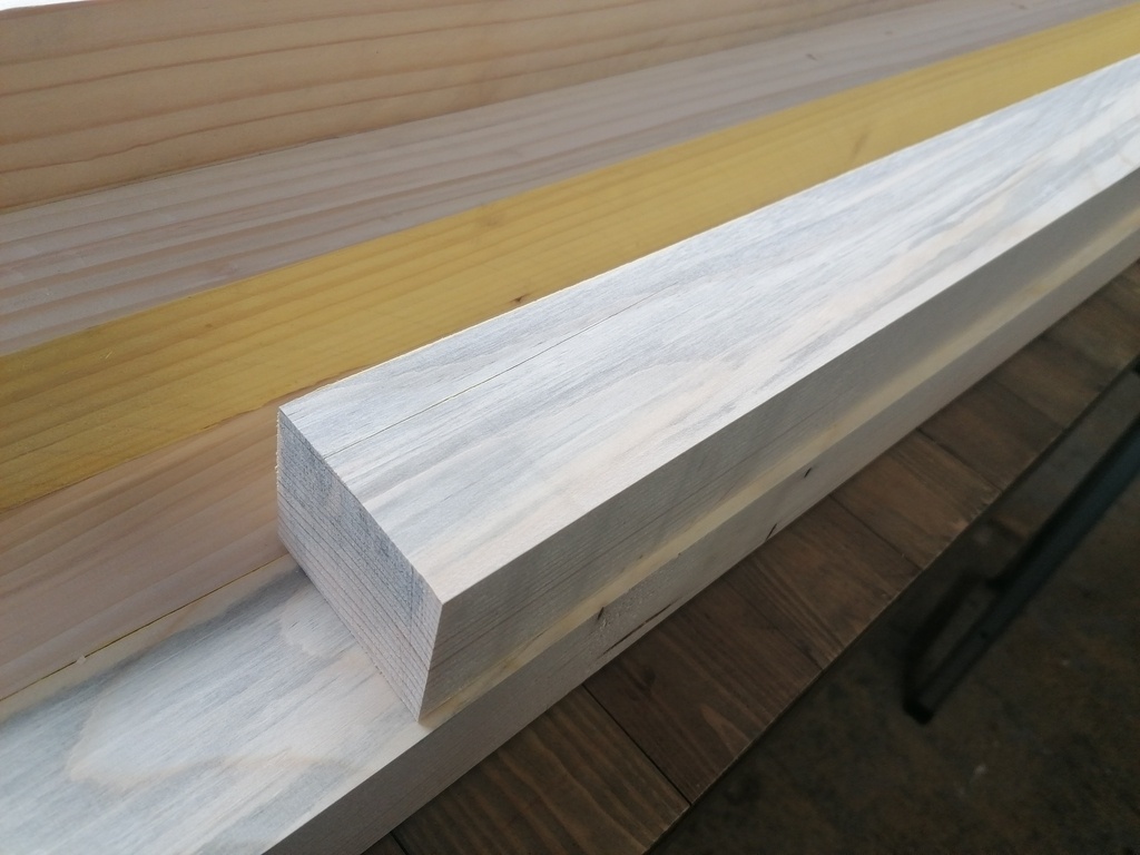

De prime abord tout allait bien. Mais je viens de me rendre compte, sur 2 chevrons, lors du corroyage qu'il y a des tâches sombres/grises/noires.
Esthétiquement je m'en fiche, mais c'est pour avoir des infos la dessus, si jamais quelqu'un sait ce que c'est ?
Ces chevrons vont me servir comme structure pour un meuble pour le garage.
Le bois semble sain, dans le sens où il est aussi dur que la ou il n'y a pas de tâches, il ne s'effrite pas etc..
Du coup rien à craindre ?
Et a tout hasard quelqu'un saurait ce qui cause ça ? Je suis tjr avide d'apprendre 😀
Merci pour votre aide et belle journée à vous !
Zatopek
Salut le bleuissement du bois est du à un champignon, désordre esthétique mais pas de perte de résistance du bois ni risque de propagation en milieu sec.

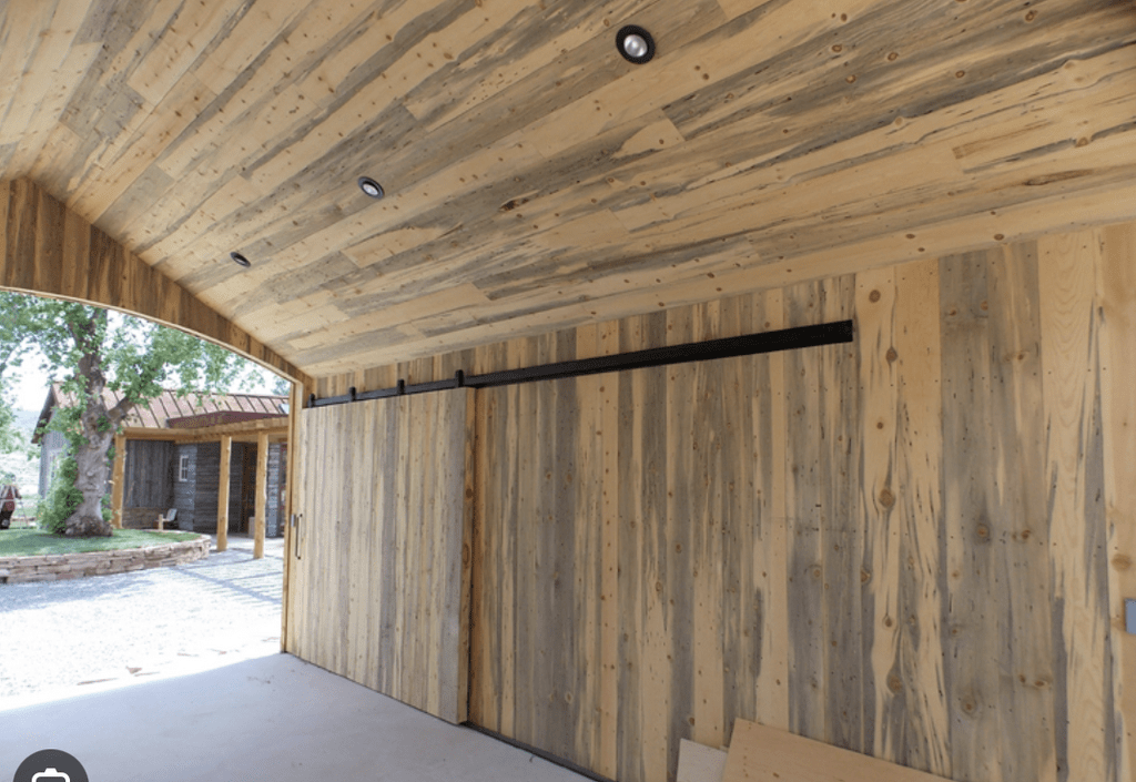

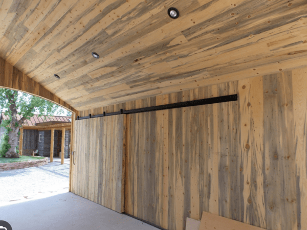

Ici aux Etats Unis , c est un phenomène tres répandu sur le pin , c est d ailleurs vendu sous le nom de "blue pine
JBCaillet
Merci normandie !
Ah intéressant !
Merci pour le partage d'info outre-atlantique, c'est sympa de voir ce que ça donne sur ce genre d'ouvrage
