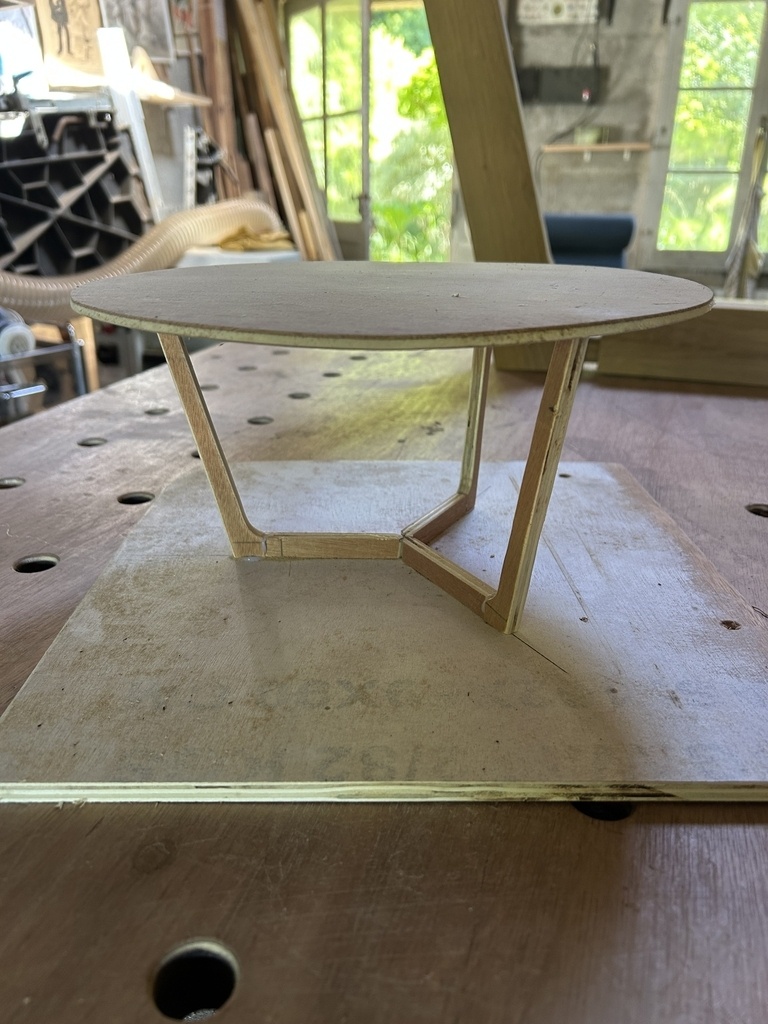

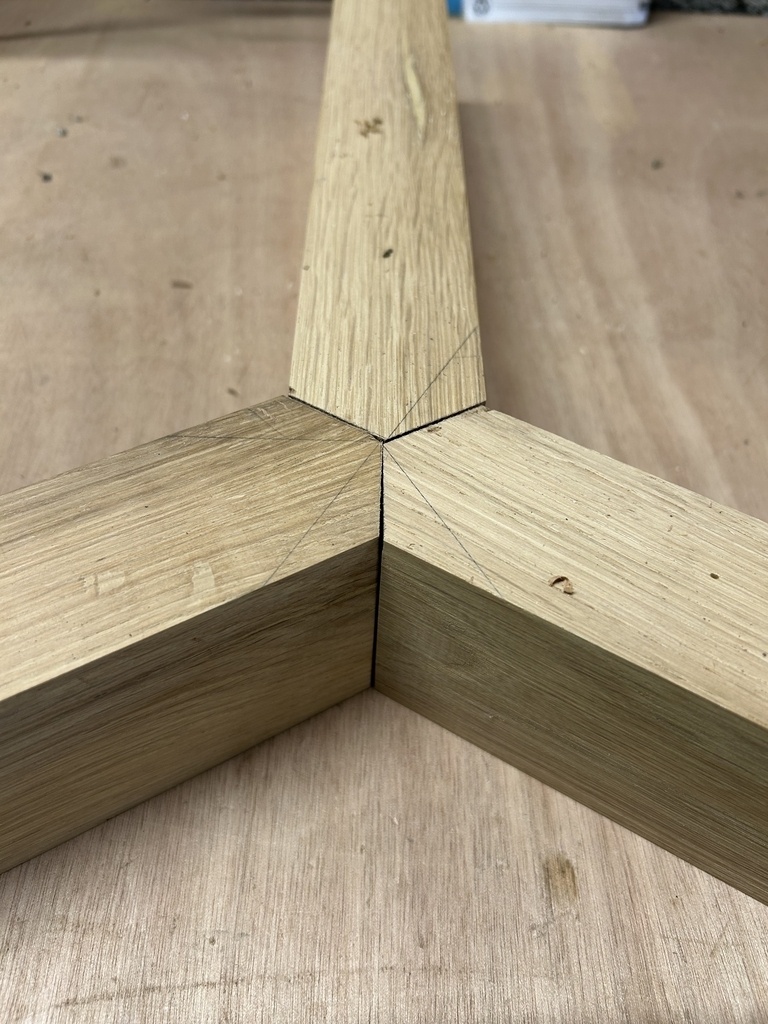

Je suis dans la réalisation d’un piètement d’une table en chêne massif. Mais je ne sais pas comment coller les trois pieds de manière solide entre eux au centre, sachant qu’on est en bois de bout et que les angles font que je peux difficilement utiliser la domino ! Les photos sont plus explicites.

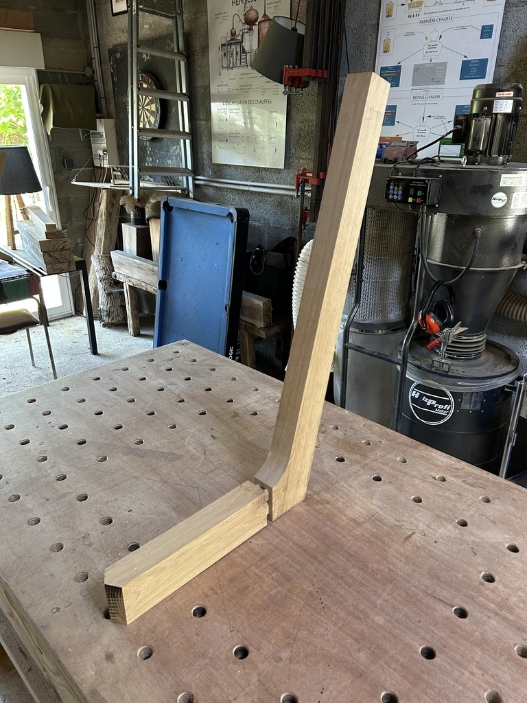

Chacune des parties basses est assemblée avec un pied oblique avec des dominos mais là c’était sans difficulté…
Merci de votre aide !!

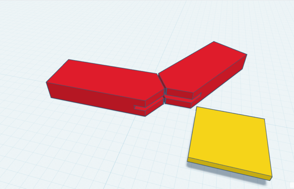

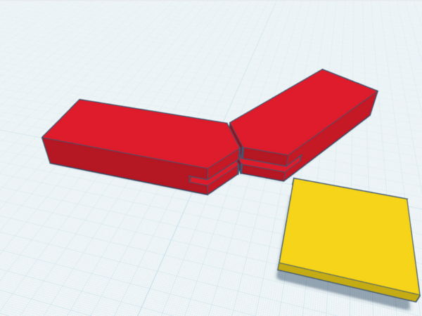

Avec un peu d'imagination, et en sortant des méthodes traditionnelles...
Faire un coupe en travers de 5 mm de large, et glisser une plaque de cp dedans pour faire la jointure.
Rigidité assuré. Je fais cela très souvent.
(Une coupe de 2 mm avec un cp de 2 mm suffit d'ailleurs.)
Pas besoin de s'embêter avec des dominos ou autres machins compliqués...
charpentejess
Simple et costaud!

Salut
Je taillerai 3 mortaises perpendiculaires aux 3 joints par dessous permettant d'y glisser une pièce rectangulaire en chêne. Au moment du collage ces pièces garantiraient l'alignement et je serrerai tout à la sangle.
Pierreyves1234
Merci Erebor !
BingoDS
Ca me semble tout à fait faisable à la domino non ? Deux par parties, un ? Eventuellement en quinconce si pas de place. Pareil, avec des tourillons ca doit se faire.
Sinon un simple rainure languette et/ou une plaque acier/alu vissée sous le pied.
Tu peux cumuler les approches aussi.
