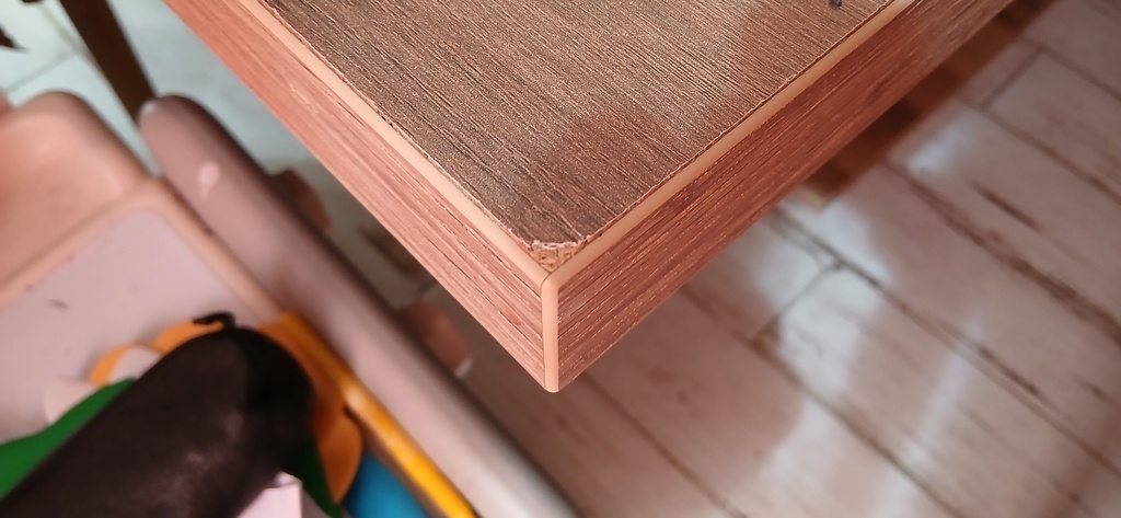

Comment faire durer une table qui n’aurait pas dû être fabriquée ???
La table en question, de design "moderne" à un plateau en agglo revêtu d’un film simili bois.
Lequel est dégradé et va conduire ce très modeste "meuble" à la déchetterie sauf à recouvrir le plateau d’un bois massif fin (~12mm) ou d’un médium.
Il s’agit là d’éviter une destruction prématurée d’un objet qui n’aurait pas dû exister, afin de ne pas rajouter de insouciance à de l’inconscience ...

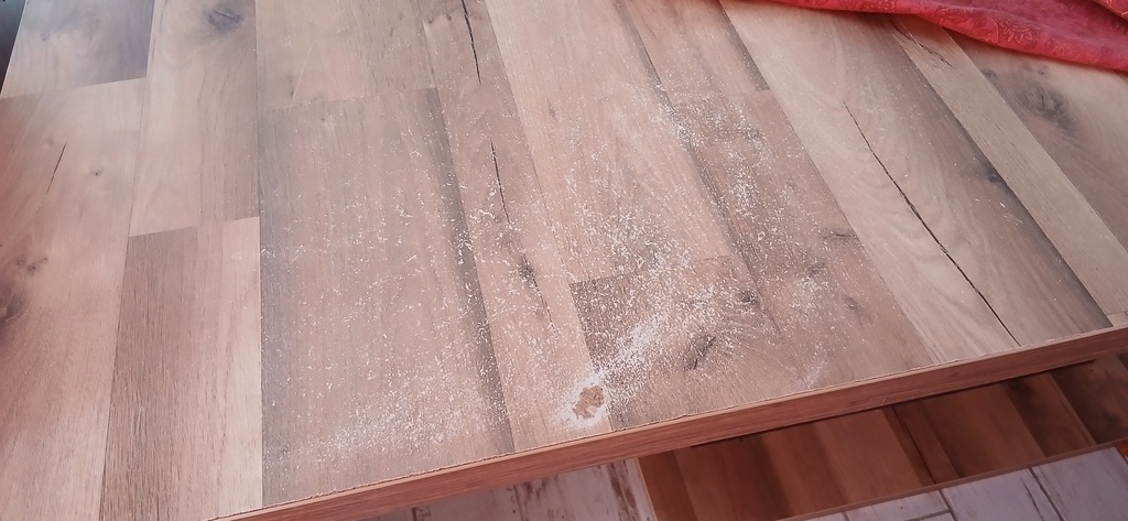

OK, j'ai vu tes explications, concernant ce plateau, JMarieG.
D'où mes questions préalables concernant la "valeur" (et chacun en a sa propre échelle, j'en suis bien conscient) de ce plateau, avant de te conseiller de façon péremptoire de la jeter.
Dans les solutions possibles, peu risquées techniquement (moins que d'y coller du massif), d'un aspect valorisant (plus que dy coller un MDF, il peut y avoir la solution d'un revêtement, mais sur chaque face, de façon à contrebalancer.
Soit de type stratifié, qui reste une "imitation" d'un bois ou même d'autre chose... Soit un placage sur film non tissé de type Bilegno, Alpilignum ou similaire, qui reste du placage bois, dont sur lequel il faudra apporter une finition.
Les chants sont bien évidemment à plaquer également, et ces matériaux s'y prêtent parfaitement.
Il y a un peu d'argent à y mettre, mais, de solution moins chère et sans tomber dans le bricolage à la tenue dans le temps incertaine, je ne vois pas mieux.

Ces types de revêtements se collent à la neoprenne, en double encollage (un encollage par face), évaporation des solvants, puis mise en contact (d'où son autre nom, "colle contact"), et enfin marouflage.
Un ponçage (et peut-être dans ton cas, un dégraissage) des surfaces est necessaire, mais inutile d'enlever tout la melamine existante.
Et puis, il y a les affleurages, pour terminer tout ça.
Rien d'extrêmement compliqué, pour qui connaît et est équipé pour pour, même exclusivement avec des outils manuels.
Pour quelqu'un qui ne connaît pas, ça nécessite un petit apprentissage, quelques entraînements... mais nous sommes tous passés par là ! Il existe sans doute divers tutos ou vidéos, sur ce type de travail.

En fait c'est la table d'un jeune couple qui avait "flashé" sur le design (table sans pied, posé sur un socle parallélépipédique) sans pouvoir se payer la même chose en massif (comme hélas tant de monde aujourd'hui ...). Miroir aux alouettes qu'ils ont été ...
Le socle-support (de même nature ...) est en bon état, seul la plateau s'est vite dégradé par l'abrasion de l'usage quotidien. C'est dire la qualité du revêtement ...
Ce meuble n'est même pas bon pour servir dans un atelier de bricolage, mais pourrait encore faire son office de table de salle à manger à condition de lui trouver un parement adéquat "pas trop cher" pour leur bourse.

La pour cette table le soucis c'est que faire un parement va forcément impliquer un contre parement sinon le plateau va se déformer sous les mouvement du bois massif (même en couche fine). Et une fois ça réalisé le périmètre fera tâche il faudra le reprendre et on se retrouvera avec quasi autant de bois massif et de travail que pour un plateau neuf.
Il ne agit pas un jugement à la hâte sur un "meuble de pauvre" mais d'une analyse de l'investissement nécessaire pour refaire ce plateau.
Une autre solution serait de coller une feuille de formica sur le plateau mais au prix du matériau pas certain qu'un plateau massif coûte moins cher.
Dernière solution que j'ai fait pour la table que j'ai chez moi et dont je détestait l'esthétique (récup pas cher) j'ai peint le plateau avec des couleur et motifs que j'aime et j'ai mis une nappe transparente dessus. 6 ans plus tard à l'utiliser quotidiennement à 4 elle n'a pas bougé et continue de me plaire.
